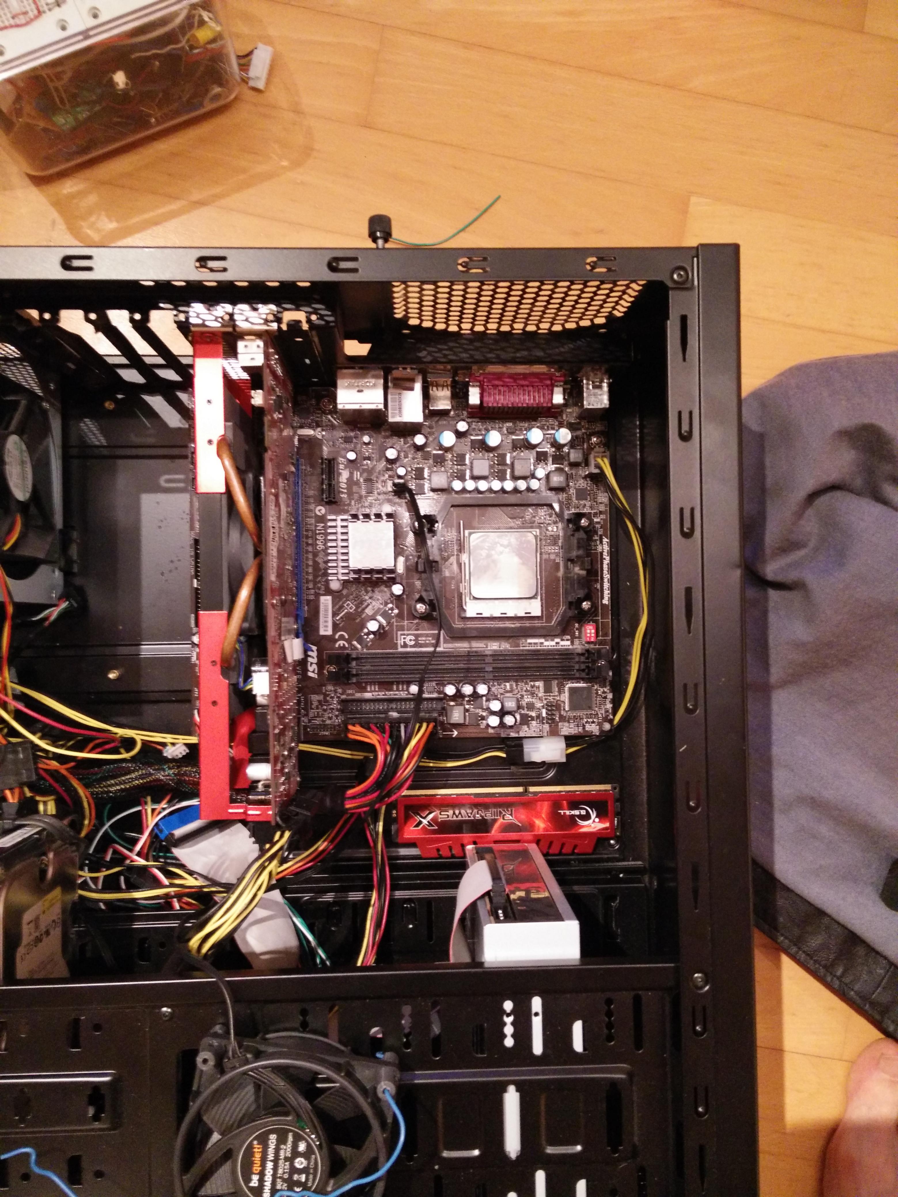

Liebe Community,
Ich habe mir vor kurzem einen gebrauchten zweit-PC gekauft, den ich mit alten Komponenten aufgerüstet habe.
Als ich alles zusammen gebaut hatte und ihn gestartet habe, musste ich aber feststellen, dass er zwar bootet, aber kein DVI-Signal aus der Grafikkarte (Gainward 8800GT) kommt. Auch Aus dem DVI Anschluss des Mainboards kommt kein Signal.
Also habe ich die Grafikkarte aus meinem Haupt-PC (GTX 970) eingebaut, und siehe da, er startet mit Bildsignal.
Also dachte ich zuerst, die 8800GT wäre kaputt.
Wenn ich sie aber in meinen neuen PC einbaue, startet er - und ich habe ein Bildsignal.
Wie kann das sein, dass die Grafikkarte in einem PC funktioniert, im anderen aber nicht? Was kann ich unternehmen, dass die Karte auch im zweit-PC läuft?
Ich habe bereits alles andere Abgesteckt wie Netzwerkkarte, Laufwerk, HDD usw. Ändert alles nichts.
Hier die Specs meines zweit-PCs:
Mainboard: MSI MS 7597 / GF615M-P33V1.3 (https://www.msi.com/Motherboard/GF615MP33v1.3.html#hero-overview)
Prozessor: AMD Athlon 2
RAM: GSKILL RIPJAWS X 8GB (auch mit anderem RAM getestet, an ihm liegts nicht)
Graka: Gainward 8800GT
Foto meines Setups:
Wäre echt super wenn mir jemand Helfen kann.
Danke im Voraus!
