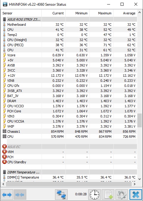

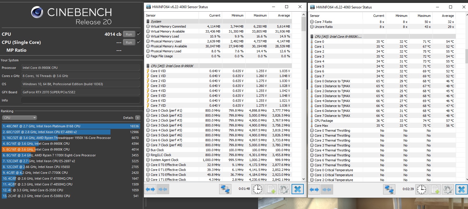

So, hier ein Bild. Reicht das mit den wichtigsten Angaben?
Maximum sind Ausschläge aus Cinebench R20. Habe hier ein paar Runs hintereinander gemacht. Ich hab übrigens mal den mittelren Kühler-Lüfter abgeklemmt. Lass das vielleicht 2 Grad Unterschied gemacht haben.
Also Max ist Cinebench; Current ist danach der Idle (wobei hier CPU auch noch runter geht). Und unter CPU Package Power steht Max 112 Watt.
Die Raumtemperatur ist nicht anders (25°) aber es scheint, dass die Temps vorher beim Zocken wärmer wurden. Also auf Dauer. Das verstehe ich auch nicht.

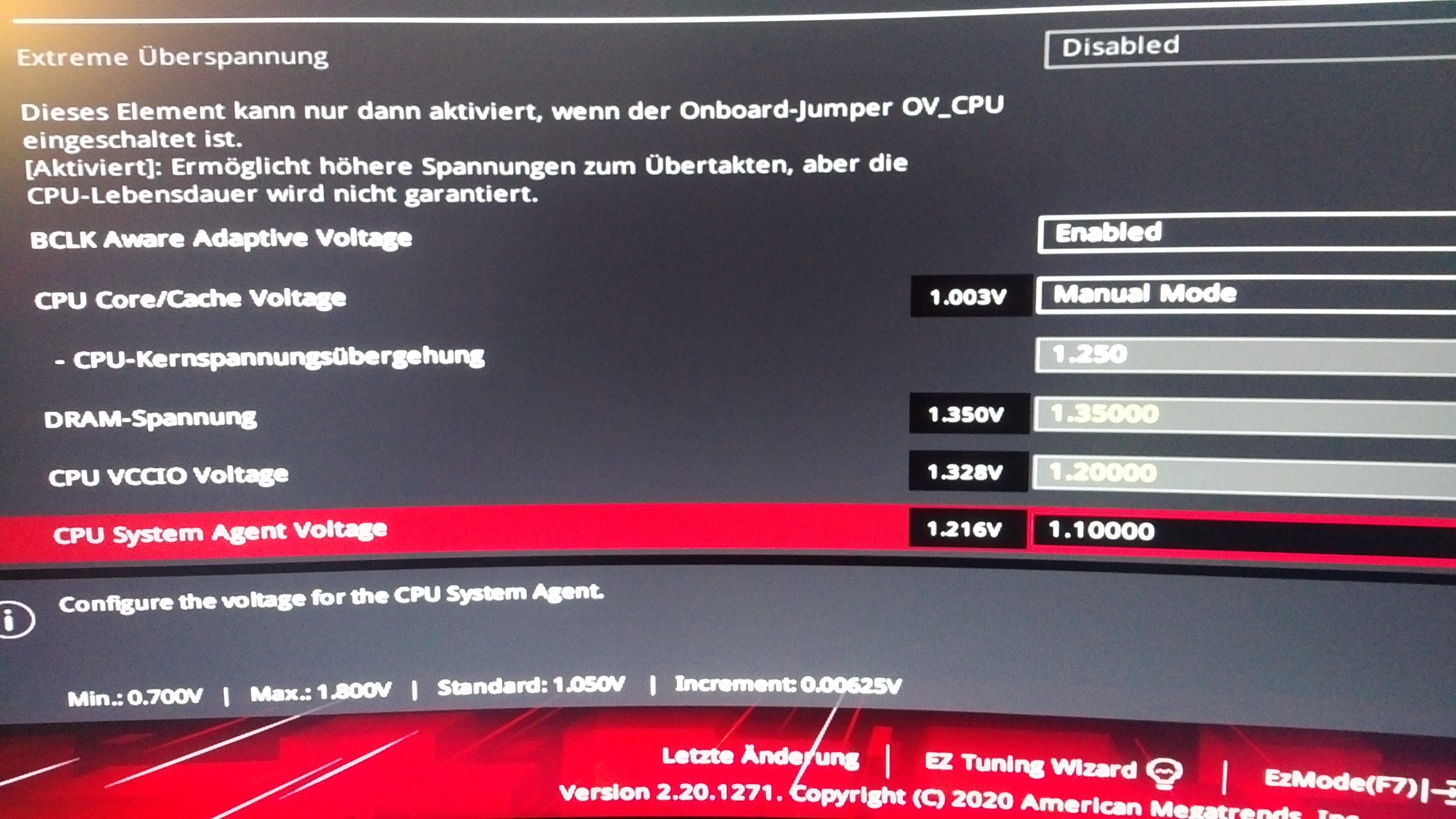

In Deinem Beitrag #37 auf dem 3. Bild sind die Einstellungen für die Spannungsversorgung der CPU zu sehen. Die Asus Boards sind dafür bekannt, auf auto hohe Spannungen anzulegen.
Um das zu ändern müsstest du manuelle Einstellungen vornehmen.
CPU Core Voltage auf manuell stellen, als Anfangswert 1.300 , es könnte auch mit weniger gehen.
CPU VCCIO auf 1.200, den CPU System Agent auf 1.100 stellen.
Dann kannst du noch mit LLC (Load Line Calibration) rumspielen, das heißt unter Last wird die Spannung erhöht oder abgesenkt.
Dein Asus Board macht glaube ich auch immer Vorhersagen, was mit Deinen Einstellungen möglich ist, das kann auch helfen.
Dann musst du natürlich testen ob es stabil läuft.

sind das dann quasi Intel-Stock-Werte? Ich finde da leider keine Angaben. Und CPU Core Voltage ... läuft der dann IMMER auf 1,3Volt? Weil bei mir läuft der auf dem #37 Bild ja z.b. in dem Moment auf 1,012V.
Ich finde dazu nix. Weiß auch nicht was CPU VCCIO und CPU System Agent ist.

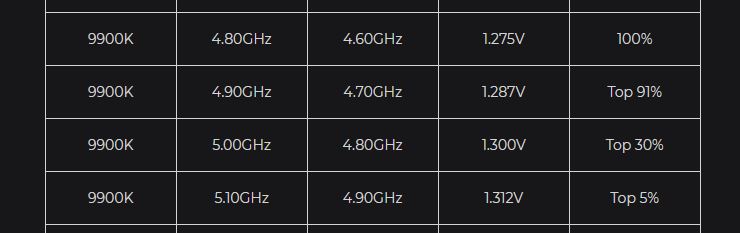

Es kann jetzt sein das Deine CPU nicht die beste ist, siehe siliconlotterie:
https://siliconlottery.com/pages/statistics
aber an Deiner Stelle würde ich noch weiter testen, also Vcore mal auf 1,25 setzen, LLC so einstellen, das die Vcore unter Last abgesenkt wird.

Hier mal Screenshots. Wenn ich Vcore auf Auto lasse und Agent und VCCIO, dann hab ich die 43xx.
Irgendwie frage ich mich, ob die CPU oder/und das Mainboard kaputt sind. Hab das neueste BIOS und die neuens IME Treiber drauf.
