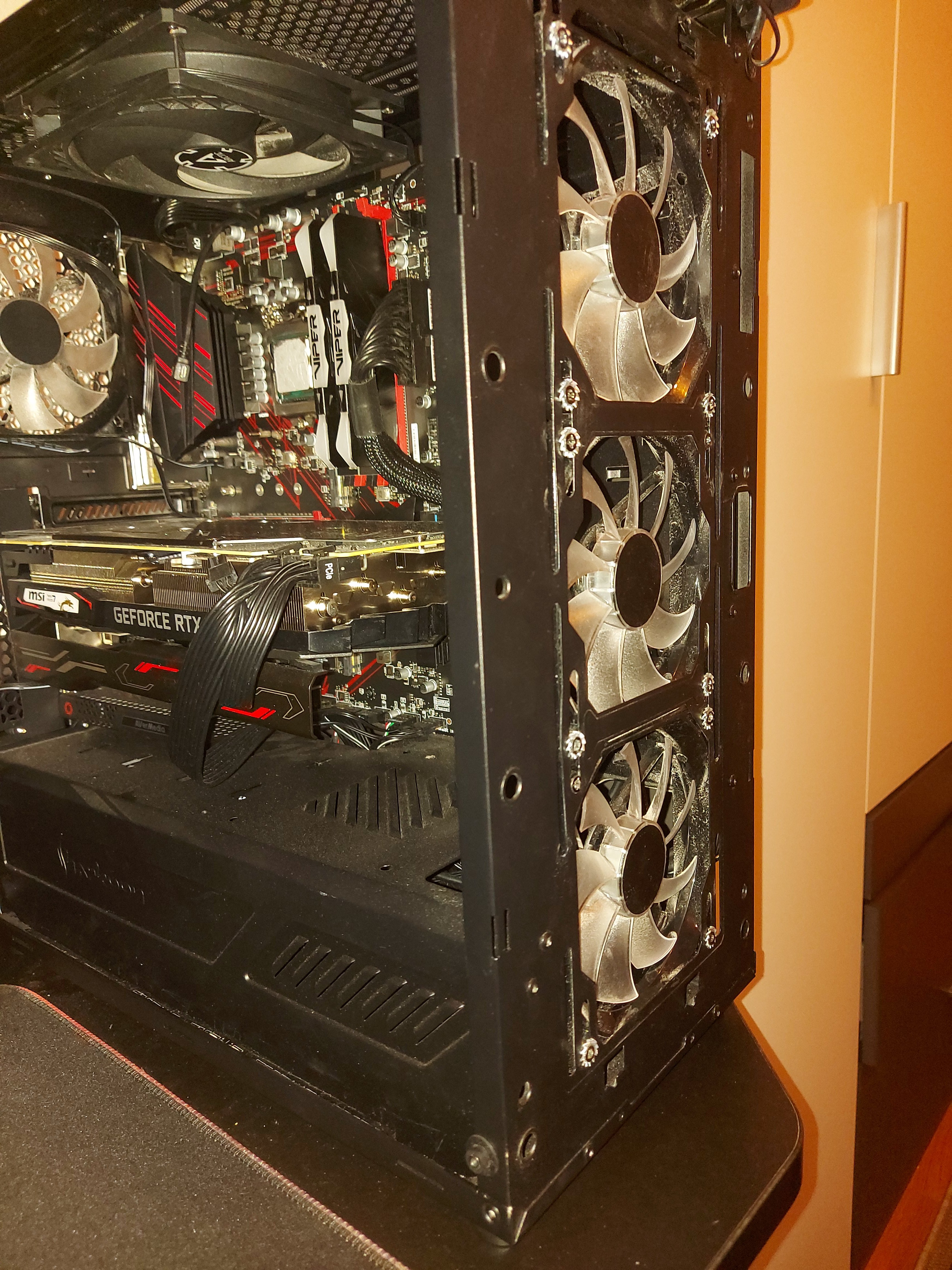

Also ich hab die Wasserkühlung rausgemacht und Wasser ist noch ordentlich drine. Oder vielleicht ist es das Problem wie ich den Radiator drin hab. Ich hab vorne die drei Gehäuse Lüfter und der Radoator sitzt hinter den Lüftern innen. Ist das vielleicht der Fehler wo der Radiator keine Frischluft saugen kann? Wenn ja wie könnt ich den Radiator platzieren vorne weil wie gesatt oben passt er nicht.Ray519 schrieb:Kann man so nicht sagen. Intel erkauft sich ja seine Rechenleistung teils mit sehr hohen Spannungen, da wird das nunmal innefizient. Und da 20% Last durchaus heißen kann, dass ein Kern auf Vollast läuft, kann das durchaus passen. Aber hier sollte man immer auf die Watt-Angaben schauen, denn (solange die Stimmen), ist das genau die Wäremenergie, die der Kühler ableiten muss.
