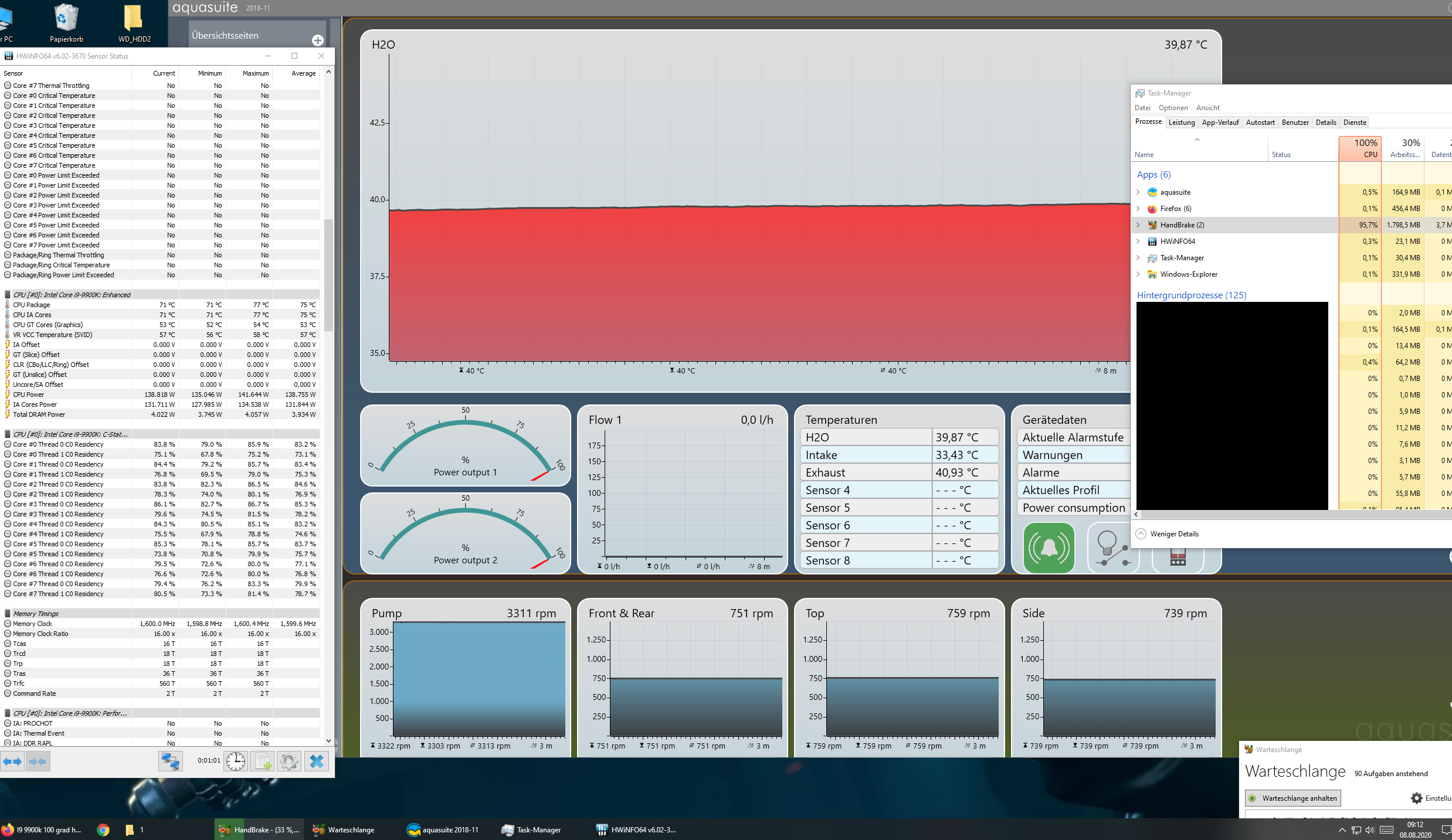

Also mein i9 9990k bis zu 77C Heiß und "normal" eigentlich, wenn der Raum keine 34C warm wäre .. wird er max 60C (also beim Convertieren!)
Ich convertiere seit fast einer Woche Dateien (HDD Crash usw, und möchte im selben Zuge von X264 auf X265 "umsteigen")
Laufe des Tages wird er dann die 77C knacken
nur noch 90 "Aufgaben" bei Handbrake, dann bin ich endlich "durch"... 1 Aufgabe ~ 2h convertieren...yay 140W CPU Power ... dauerhaft...
Und ich habe eine Custom Kühlung mit 3x 360er Radiatoren, daher denke ich, wenn du zockst und auch so 30C Im Raum als Temperatur hast, dann sind 100C für eine kleine AIO "normal". Vielleicht solltest du von deinen 75% RPM auf 100% umschalten? Das könnte ggf. paar Kelvin raushauen!
PS. 41 Grad Wassertemparatur bei meiner Loop ist zu heiß, i know.. aber ich will das mein PC silent bleibt
XD über 770 RPM Ist bei mir forbidden

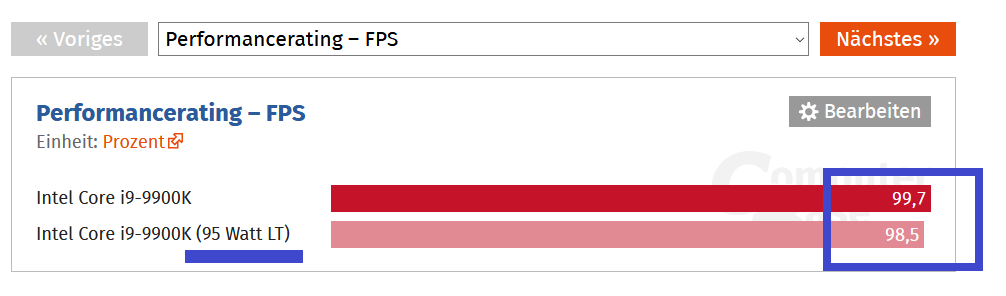

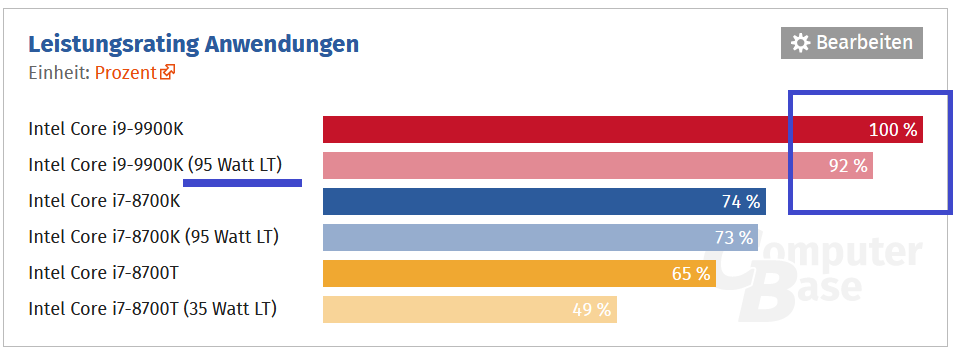

Ich wette, würde er die CPU "begrenzen", damit die auch das verbraucht was auf der Packung der CPU steht (nämlich 95W und nicht wie aktuell wohl 130-200W) und somit kein Overclocking betreiben, wäre der i9 sicher 10-20C kühler.
Laut Computerbase-Test würdest du wohl bei Anwendungen nur 8% Leistung verlieren.
Und in Games, (was wohl das wichtigste für den TE ist) nur 1%... (irrelevant IMO).
Quelle: Core i9-9900K & i7-9700K im Test: Sehr schnell. Sehr durstig. Extrem teuer. 3/4
