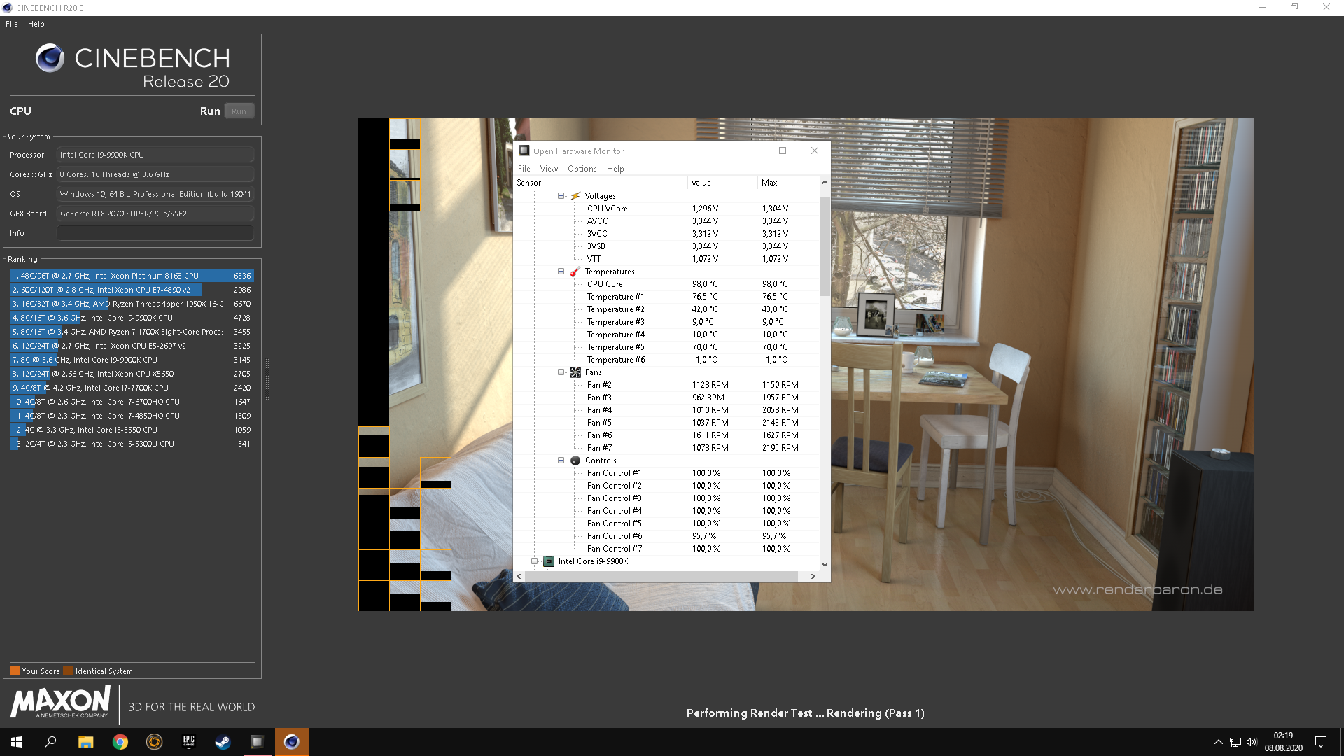

Hier mal ein Screen von Cinebench.

Lüfter sind auf Intensiv gestellt. Und laufen um die 1190 RPM. Und bei meinem i5 8400 gab es keinerlei Probleme mit den Temps.

Der Vcore ist schon nen Brett mit max 1,3 V ich würde eher vorschlagen das Bios mal zu updaten und notfalls den Vcore Manuell zu setzen...was man beim Manuellen Setzen beachten muss oder sollte findest du in den entsprechenden OC Freeds!
Du sollst nicht Prime testen. Das ist wie wenn du deine Motortemperatur im 4. Gang bei 160km/h prüfen willst.
Die CPU sollte normalerweise auch mit 1,25V max laufen. Das solltest du mal ausprobieren.
Dass ein 8400 mit viiiiiel weniger Wärmeverlust natürlich keine Probleme macht im Vergleich zu der CPU, ist ja irgendwie logisch. Da vergleichst du einen 3er Golf mit nem 3,5Liter 7er BMW aus der gleichen Zeit. 7l vs 20l Verbrauch grob gepeilt ;)
96°C bei offenem Gehäuse in einem nicht Prime Test und bei "nur" 4,7GHz ist schon sehr viel.

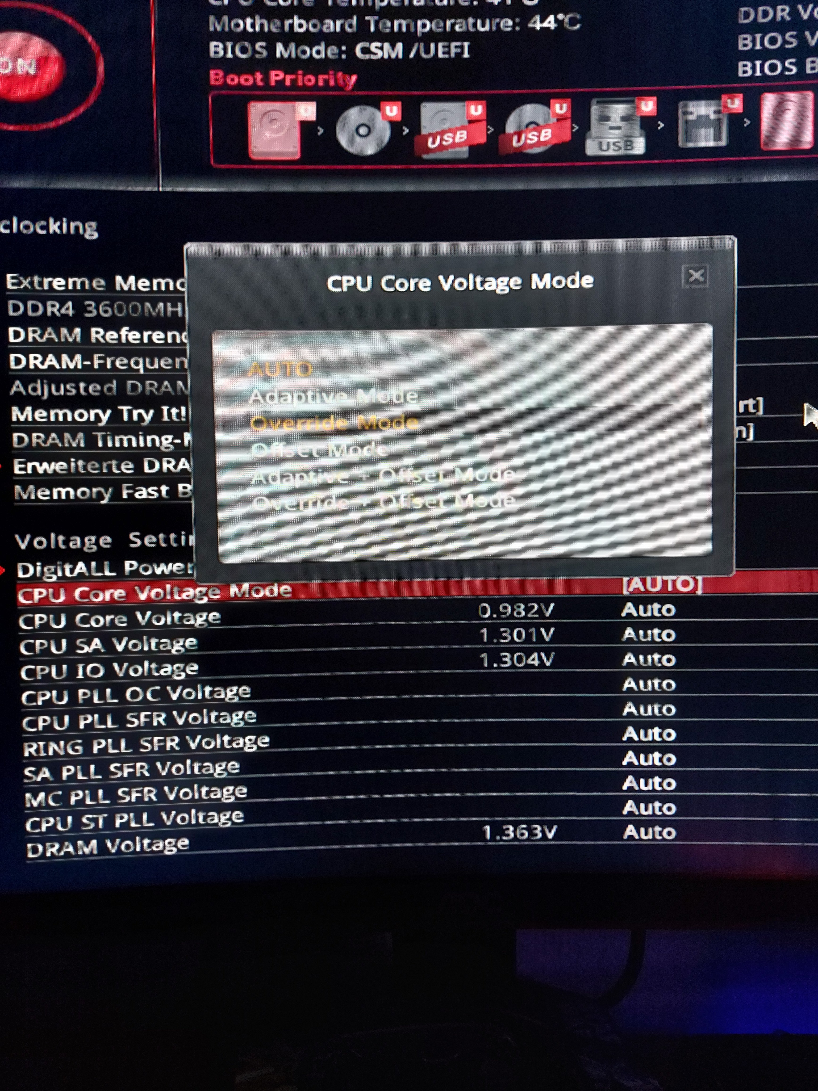

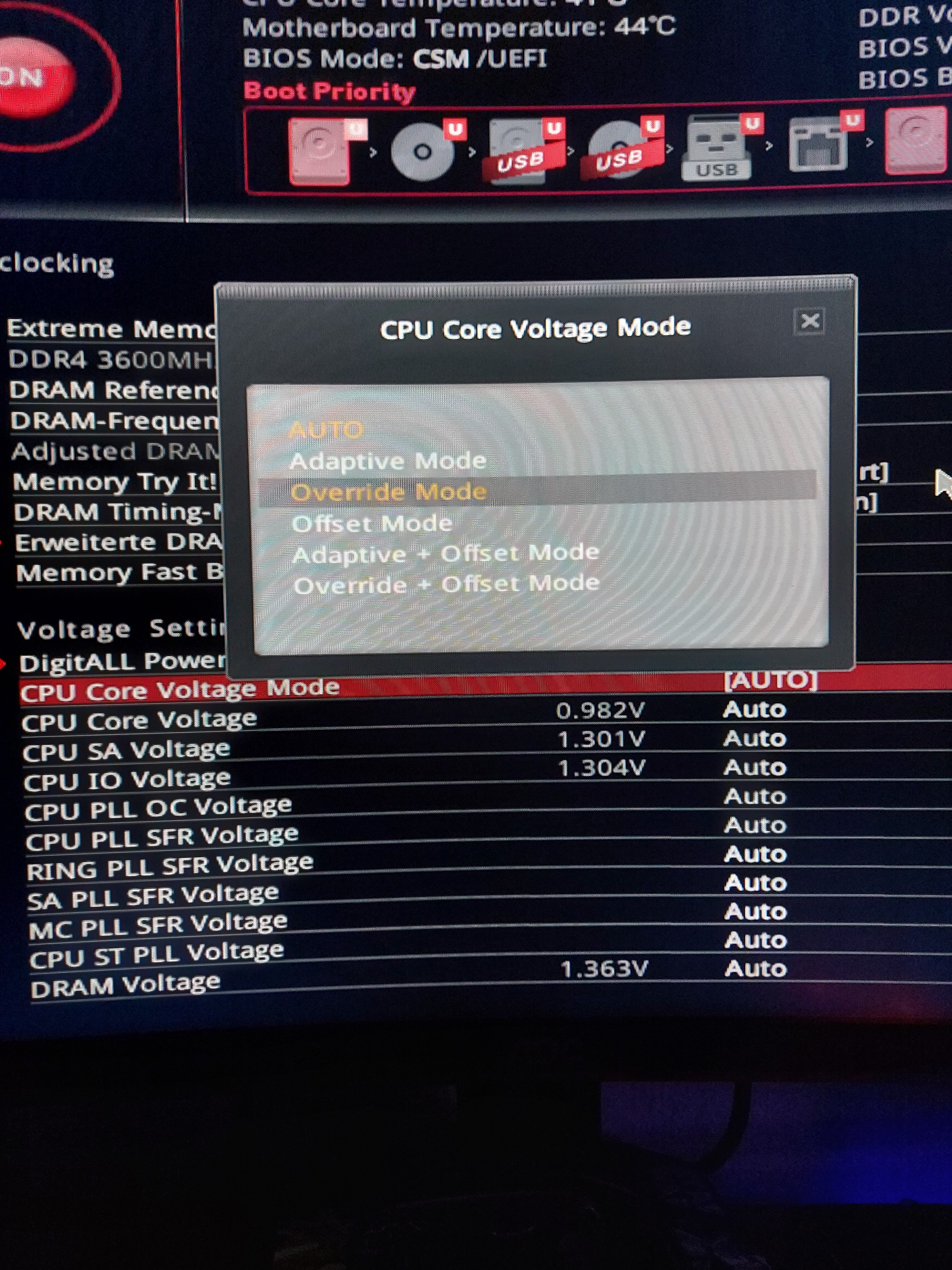

Okay, ich würd dann mal den Vcore runtersetzten. Aber ich weiß nicht wie ich von AUTO auf Manuell umstellen kann.
