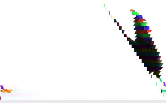

Diese 5 Dateien wollte ich jetzt in TMPGEnc laden und sie eventuell damit ein wenig bearbeiten. Doch komischerweise treten hierbei merwürdige "Pixelfehler" auf. Ich habe einen Screen hinzugefügt, damit man es sich besser vorstellen kann ...
Lg BlackBoXX :D

die fehler tretten möglicherweise auf,weil xvid eine andere Beschaffenheit aufweist, wie divx.die fünf .vob dateien ergeben, so hoffe ich einen film: VTS_01_1.VOB;VTS_01_2.VOB;VTS_01_3.VOB... also, wenn du die dateien zusammenfügen willst,ohne neuzukodieren, benutz virtualdub(musst in den optionen directstreamcopy auswählen,dann wird geschnitten, oder zusammengefügt,ohne neukodieren.Voraussetzung ist natürlich ein video- und audiostream mit identischer bitrate) ich würd dir eher ratten den virtualDubMod runterzuladen,der unterstützt mpeg2(.vob) dateien und mp3 streams mit variabler Bitratte. Ansonsten, wenn alles fehlschlägt, hol dir dr.divx2.0 von http://labs.divx.com/ und kodiere damit.->Um DVDs umzukodieren,musst du einfach die VTS_01_1.VOB;VTS_01_2.VOB;VTS_01_3.VOB ZUSAMMEN!!!! auswählen, und hinzufügen,dr.divx "klebt" die Sachen zusammen. Hängst du weiterhin an xvid,dann nutze,wie ich schon oben geratten habe VIDOMI,da kannst du verschiedene codecs wählen,also nicht nur divx, oder xvid. aber dr.divx2.0 ist halt schneller...(jedes dieser Programme hat seine Schwächen,also wenn etwas nicht so funktioniert wie es soll,dann such nach einem anderen Weg,oder frag :-) ) P.s. Wie ich sehe, hast du ein HD-Bildschirm. Menno,will auch sonen haben...

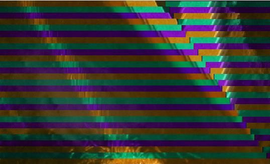

Hab noch einen Screen hinzugefügt, bei dem man die Fehler besser erkennt!

Das Programm AutoGK kenne ich bereits, jedoch muss ich auch hierbei jedes einzelne *.vob File in DivX oder Xvid codieren. Somit verliere ich wieder etwas an der Qualität. Außerdem muss man bei AutoGK die Zielgröße angeben und das möchte ich nicht. Denn wenn ich schon bei jedem einzelnem *.vob File eine bestimmte Zielgröße angebe und diese dann wieder zusammenfüge habe ich schon einiges an Qualität verloren!
Die Lösung, das *.vob File in VirtualDubMod zu laden und dann per DirectStream als *.avi File zu speichern, hat sich für mich noch am besten angehört, jedoch bekomme ich hierbei wieder eine Fehlermeldung (siehe Anhang)!
