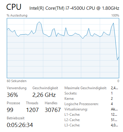

Hier ein paar Screenshots(am ende geht die Auslastung runter weil ich AC4 geschlossen habe, Gt750m taktet mit 1137Mhz)
Arbeitsspeicher bekomme ich im Task-Manager nachträglich nicht genau angezeigt, aber nicht mal die Hälfte, ~2-2.5GB
Gruß
Du kannst im Afterburner sehen, dass du im GPU-Limit hängst. Wieso bei NB Check mehr FPS vorhanden waren, kann ich dir nicht sagen. Eventuell hast du doch irgendwelche Einstellungen hochgestellt, vielleicht per Treiber?
liegt in der CPU
Der I7 aus dem Notebookcheck-Notebook schafft eindeutig mehr leistung
wenn es der CPU ist, warum ist er dann nicht wie die Grafikkarte Ausgelastet?
Gruß
Bei einem Spiel ist eine MultiCore CPu niemals auf allen Cores voll ausgelastet, wenn Du ins CPU Limit kommst. Du musst bei den Settings ran. Dein Notebook spielt da nicht mit und rennt mal ins GPU mal ins CPU Limit.
Und wenn Du Tests vergleichst, dann müssen die Komponenten auch ansatzweise gleich sein. Eine U Intel CPU ist erheblich langsamer, als eine non U CPU.

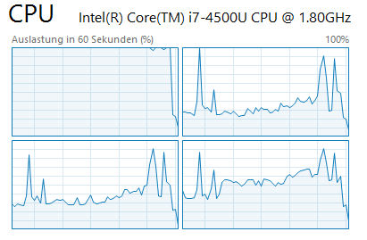

Stimmt. Vielleicht auch so. Vielleicht hast du auch bei beidem ein Limit. Lasse dir mal die einzelnen Kerne im Task-Manager anzeigen.
danke für den Tipp mit den einzelnen Kernen :D
Das erklärt auch warum der CPU Lüfter lauter ist als der von der GT750m und die Grafikeinstellungen nicht so viel Bewirken
Kann man das noch Optimieren das auch der 2. Kern mehr genutzt wird?
Zum Glück ist die Grafik auch so schon Spitze :D
Gruß
Du kannst da nichts machen, um den zweiten Kern mehr auszulasten. Ohne Hyperthreading sähe der echte zweite Kern von der Auslastung her wahrscheinlich auch noch einmal anders aus.
