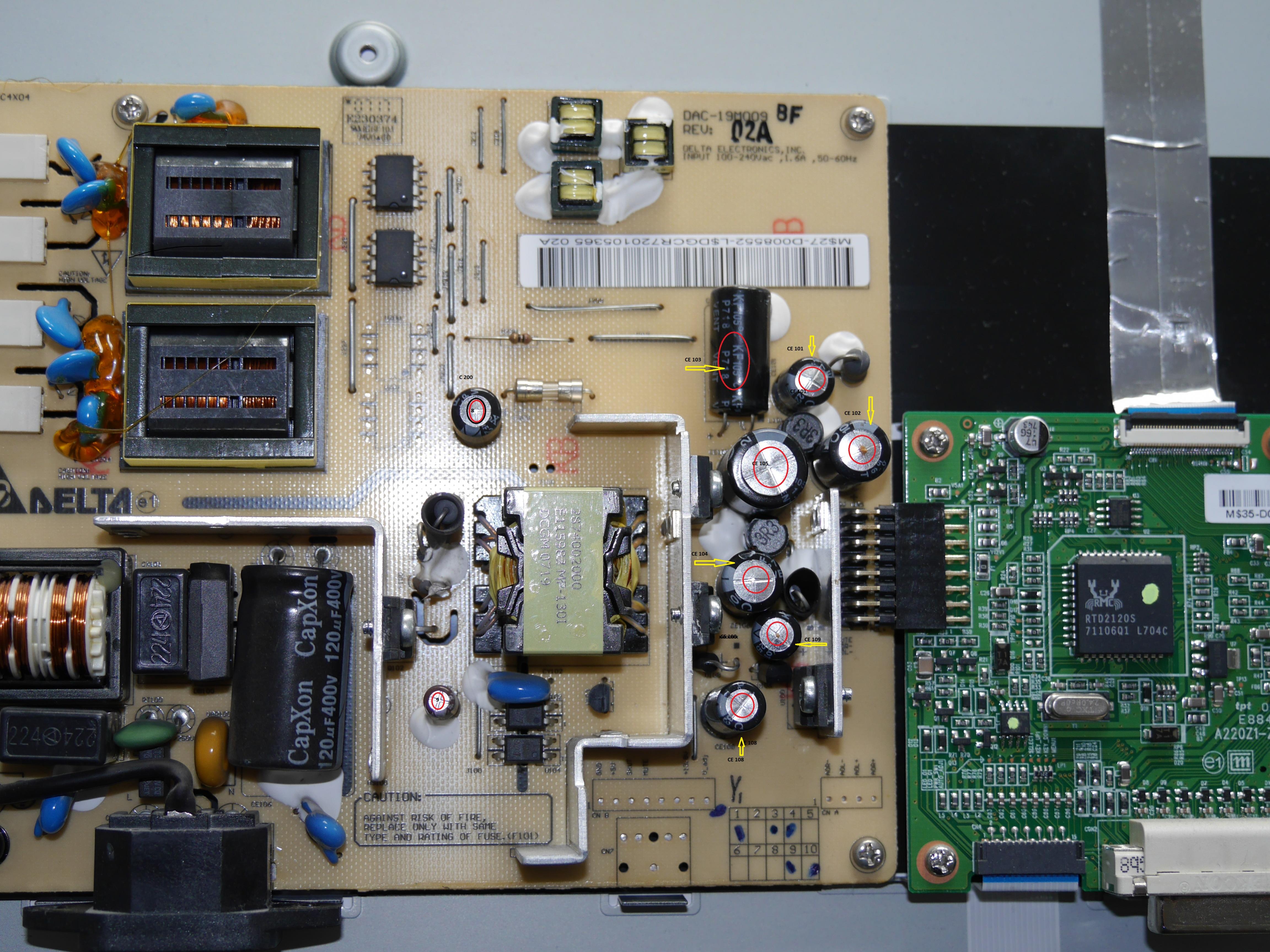

Der meinige (Kauf März 2008) hat vor einigen Monaten damit angefangen, auch kein Bild anzuzeigen. Anfangs half es, den Monitor 2-3x beim ersten Starten des PC ein- und auszuschalten, inzwischen kann es sein, dass ich das bis zu 10x machen muss. Ist er mal warm, kommt der Monitor bei einem Neustart (noch) problemlos. Ich befürchte aber, dass sich auch dies bald ändern wird. Nach einigen Recherchen im Netz sind es mit ziemlicher Sicherheit Kondensatoren im Netzteil (Sekundärseite), ist auch z.B. bei Samsung Monitoren ein bekanntes Problem.
Ich habe mal das Gerät geöffnet und im Netzteil schon von weitem einen Kondensator mit braunem Häubchen entdeckt.
Kiste wieder zu, und gleich ein Elko-Kit bestellt: https://www.elko-verkauf.de/doku-tft/100-acer1/265-acer-al-2216w.html
Man muss auf die richtige Netzteilvariante achten, meines ist ein DAC-19M009BF
Laut Etikett ist das Gerät ein AL2216W sd vom 2007/08/20.
Ich berichte dann von der Operation :)
Noch einige interessante Links:
https://de.ifixit.com/Guide/Acer+AL2216W+Power+Supply+Capacitor+Replacement/16901 (gut bebilderte Anleitung zum Öffnen des TFT)
So, gestern Abend die Operation durchgeführt (neun Elkos ersetzt). Jetzt tut er wieder so, wie es sein sollte.
Unbedingt zu empfehlen ist eine beheizbare Entlötsaugpumpe, spart auf der eng bestückten Platine viel Zeit und Nerven. Kann bei Elko-Verkauf gleich mit gekauft werden.
Und vor dem Anlöten die richtige Polung unbedingt 2-3 x überprüfen, bei mir hatte sich zuerst bei einem Elko ein Fehler eingeschlichen. Bei den Elkos mit senkrechter Lochanordnung auf der Platine ist Minus mal oben, mal unten!

Hi,
ich habe Bilder gemacht, ich lade eines hoch. Ich habe die 9 Elkos beschriftet.
Die beiden linken Elkos 8 und 9 haben Minus nach unten, CE 102 und 105 dagegen Minus nach oben, da hatte ich einen prompt falsch herum bestückt, also aufpassen! Die restlichen Elkos haben die Lötlöcher nicht senkrecht, sondern waagerecht. Der liegende oben (CE 103) hat Minus auf der rechten Seite, die restlichen wiederum alle auf der linken Seite. In der Sendung war ein Elko mit bereits abgewinkelten Beinchen drin, war aber nicht der liegende oben (CE 103), sondern ein anderer. Also nicht irritieren lassen, kann bei deiner Sendung aber natürlich anders sein. Nach Bestellung bekommst du einen Download-Link für eine Anleitung zum Tausch der Elkos. Auf der letzten Seite sind alle Elkos mit Bezeichnung usw aufgeführt.
Ich würde aber zuerst die Kiste öffnen und nach der Netzteilbezeichnung oben rechts auf der Platine schauen, ob DAC-19M009BF wie bei mir. Falls es das DAC-19M010 sein sollte, wäre meine Beschreibung samt Bild natürlich hinfällig :)
Bei Fragen melde dich einfach. Weiteres Bildmaterial findest du in meinem ersten Beitrag unter den dort aufgeführten 3 Links.
