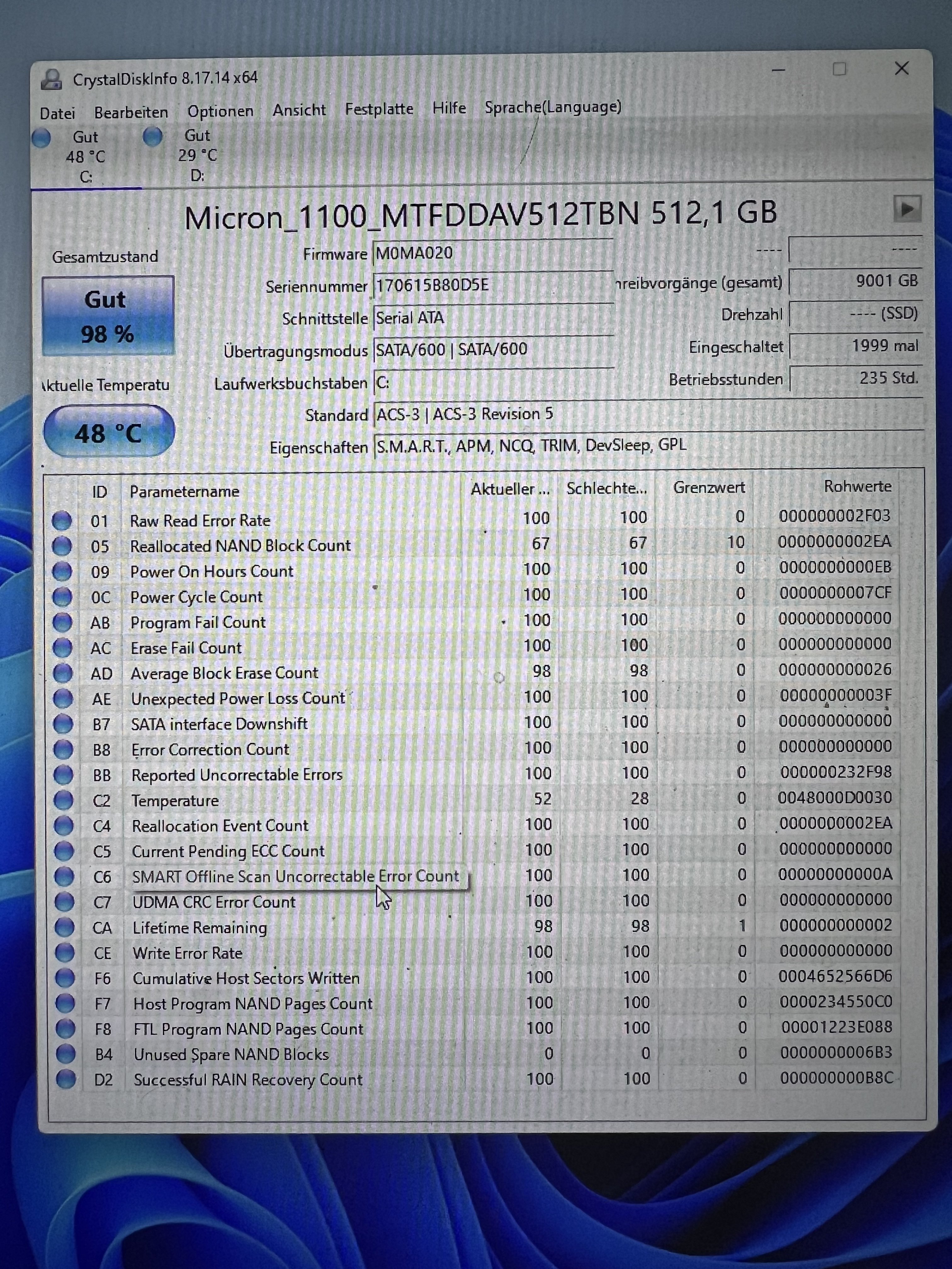

Ne die Platte ist von Micron ne SSD im m2 Format.
Micron_1100_MTFDDAV512TBN 512 GB.
Bild geht grade nur so.

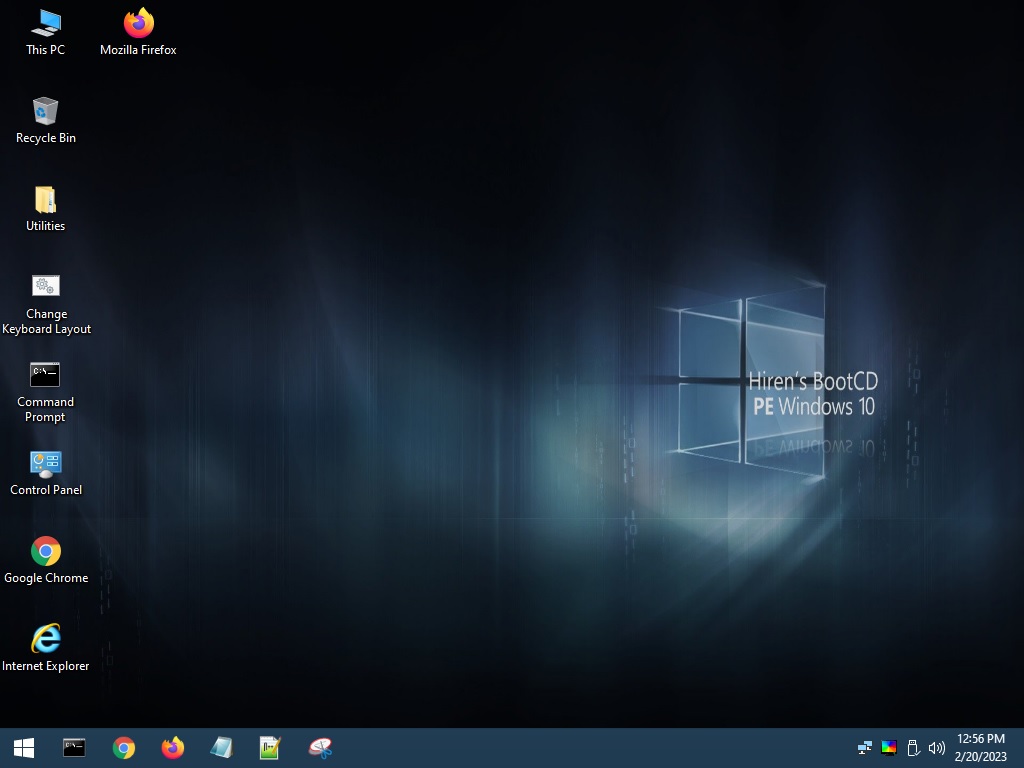

So ich habe es mal durchexerziert.
Ich habe die ISO auf einen Ventoy-Stick
https://www.deskmodder.de/blog/2020...ach-mit-einer-iso-erstellen-multiboot-faehig/
kopiert und dann von dort gestartet.
Man muß eventuell im BIOS noch den Stick als Startmedium einstellen, aber sonst paßt alles.
Es erscheint ein Windows PE Desktop:

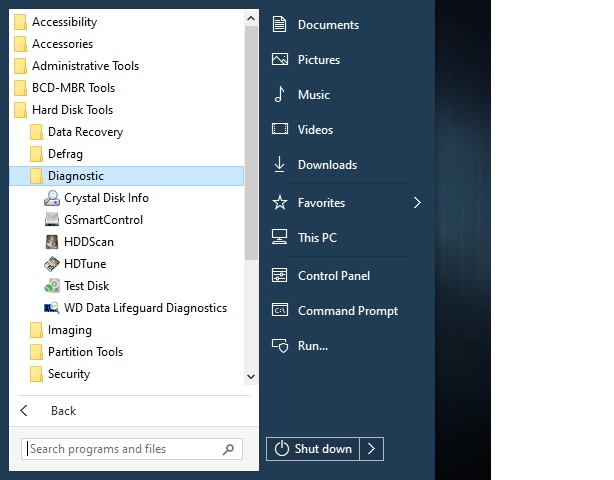

Dort kann man unter Alle Programme im Startmenü die HD-Tools wählen:

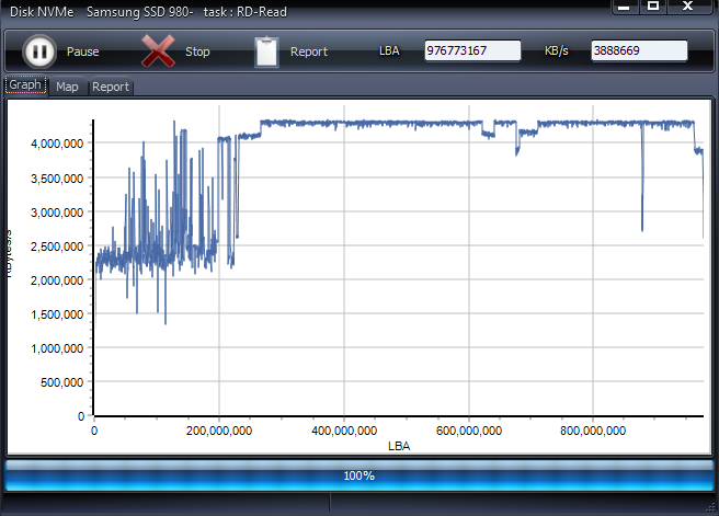

Mit HDDScan sieht man die Übertragungskurve der getesteten Platte:

Crystal Disk info zeigt die SMART-Werte und im Taskmanager kann mann sehen, welche Prozesse das System stark belasten.
Leider ging bei mir der Ressourcen-Monitor nicht auf, da sieht man das noch etwas besser.

Danke ich probiere es mal aus. Ich befürchte aber mittlerweile das die Plate doch einen weg hat. Im Program von Micron sagt es mir zwar auch dass alle gut ist ber die EEC Errors loiegen bei über 23500...

Was mich wundert, ist dass dieses Fehler in Crystal Disk nicht auftauchen sondern nur in der Micron Software.
