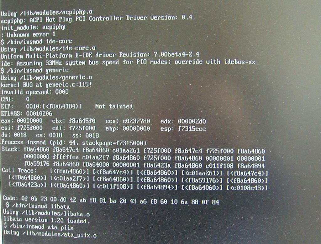

Hallo Gemeinschaft!
Mein Problem:
Ich habe mir die neuste Acronis True Image 10 Home gekauft, um ein Systemimage zu erstellen. Nachdem ich die Boot-CD erstellt und von dieser gestartet habe, bleibt der Rechner mit einer Fehlermeldung hängen. Auch eine vom Acronis-Support erhaltenen Mail, mit einer Anleitung zur Generierung einer Sysinfo-Datei, schlug fehl. Ich denke, dass es mit der neuen Hardware/Chipsatz zu tun hat. Es handelt sich um das Mainboard Asus P5B-E. Die HDD läuft über die SATA Schnittstelle.

Schon mal danke für die vielen Beiträge. Bei mit liegt das Problem bei den neuen Intelchipsätzen. Beim nForce4 klappt alles wunderbar. Wir haben nun einen Wechsel auf Intel durchgeführt und haben seid dem dieses Problem. Ich habe gestern noch die Fehlermeldung (Bild Post1) zum Acronis Techniker geschickt. mal sehen, ob ich Montag schon eine Antwort habe. Ich lass es euch wissen.

Ich habe das Problem erstmal gelöst. Und zwar habe ich eine Anleitung bekommen, wie ich mir ein "BartPE Notfallmediums mit True Image Plugin" erstelle! Das klappt dann auch ganz gut, bis auf die fehlende Netzwerkunterstützung. Und darum ging es mir auch…! Also habe ich eine externe USB-Platte angeschlossen und das Image dort raufgeschmissen!
