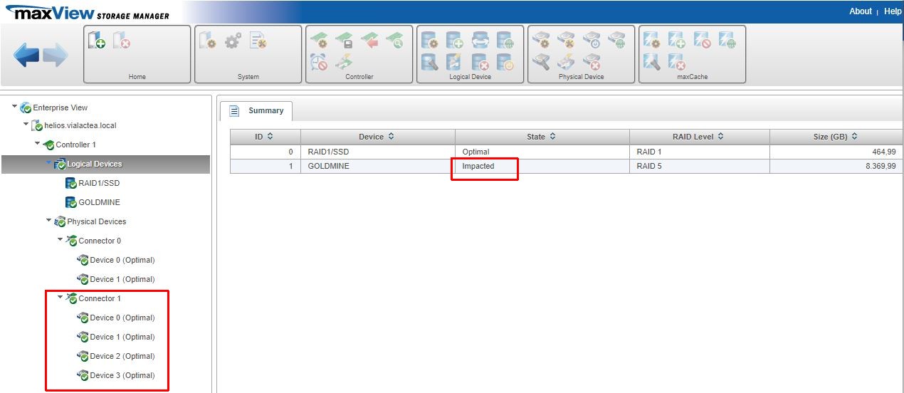

Ich reboote also den server, quittiere den Audio-alarm. Und siehe da: Das RAID5 steht auf status FAILED, anstatt auf OPTIMAL.
Wenn eine Disk defekt ist, steht es auf DEGRADED, nicht auf FAILED.
Nach kurzer Recherche, die kein Ergebnis brachte, hab ich mich entschieden aus dem Backup das RAID einfach neu zu erstellen. Denn alle eiinzelnen Disks standen auf Status OPTIMAL.
Somit hab ich das RAID 5 einfach gelöscht, und neu erstellt.

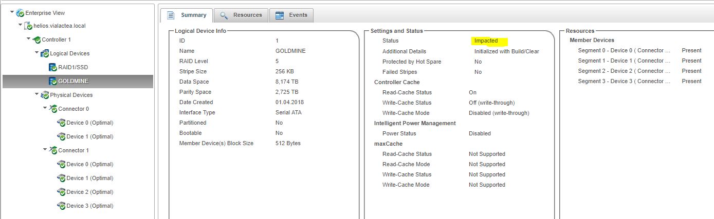

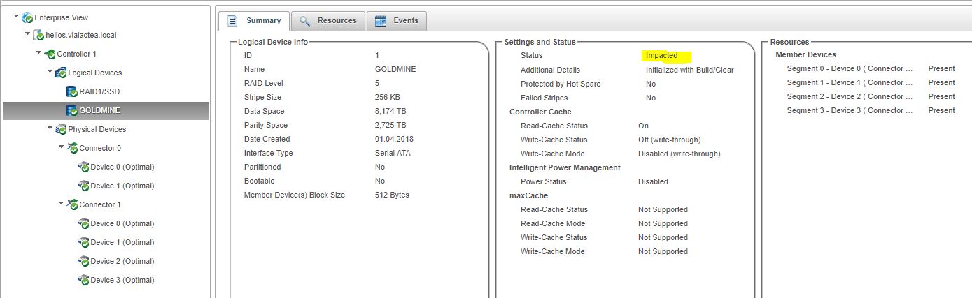

Lange werkte der Rechner herum, so ca. 12 Stunden. Währenddessen fiel mir auf, dass das RAID den Status IMPACTED hatte. Ich dachte ich lass ihn mal fertig erzeugen (Build & Verfy with Fix).
Tja und heute morgen ist es fertig erzeugt. Und hat leider immer noch den Status IMPACTED.
Alle einzelnen Disken haben den Status OPTIMAL, nur das ganze RAIDset ist nicht Optimal. Hmmmm...

"An impacted array is one which has been created, but for some reason the initial build operation did not complete. All member drives are present and operational, and all data written to the array is protected. To optimize the array, run a Verify with Fix task."
keine 10 Sekunden mit google
Ja, so schlau war ich auch schon google zu bemühen. Diese Erklärung hab ich auch gefunden.
Nur dass ich beim Neu-Erzeugen des RAIDs schon angegeben habe, dass er "Build & Verfy with Fix" machen soll.

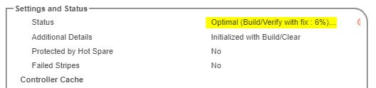

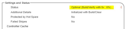

Ahhh Danke! Du hattest Recht. Ich hab jetzt nochmals ein "Verfy with Fix"gemacht in diesem Maxview Tool.
Jezt ist er umgesprungen auf OPTIMAL. Der Prozess läuft noch.
Damn, darauf hätt ich selber auch kommen können.
Jedenfalls lass ich diesen Fix-prozess mal durchlaufen.

So, Verify with Fix ist fertig.
Status ist noch immer IMPACTED.
Hmmm...
Noch irgendwelche Ideen?

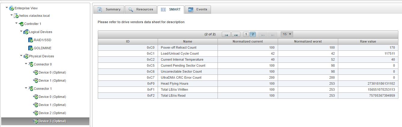

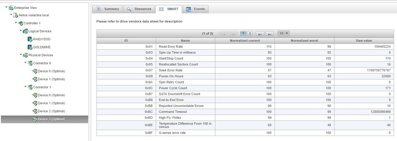

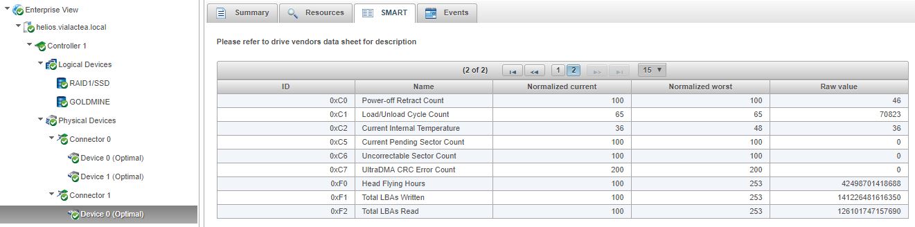

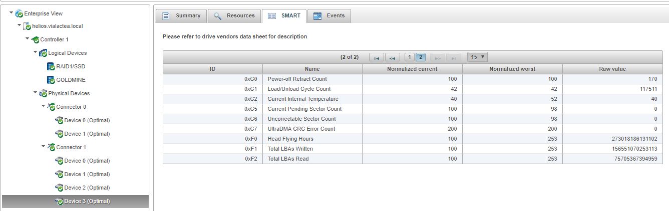

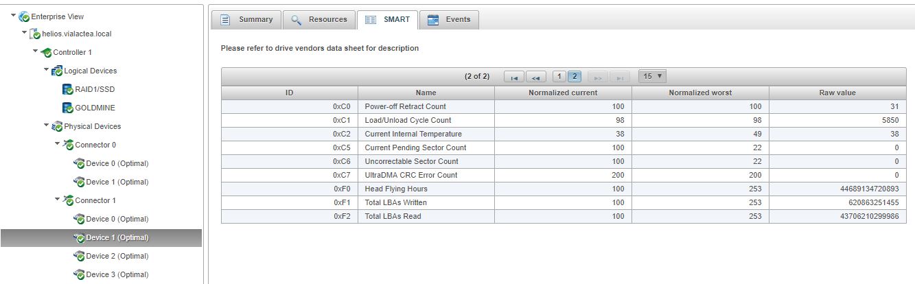

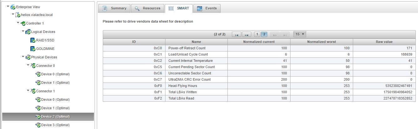

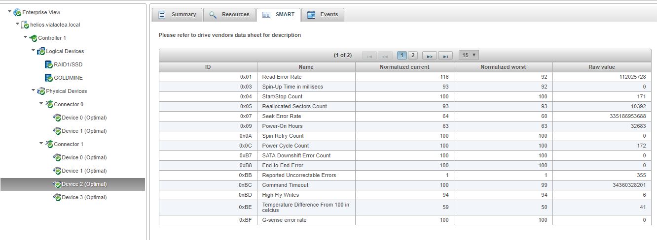

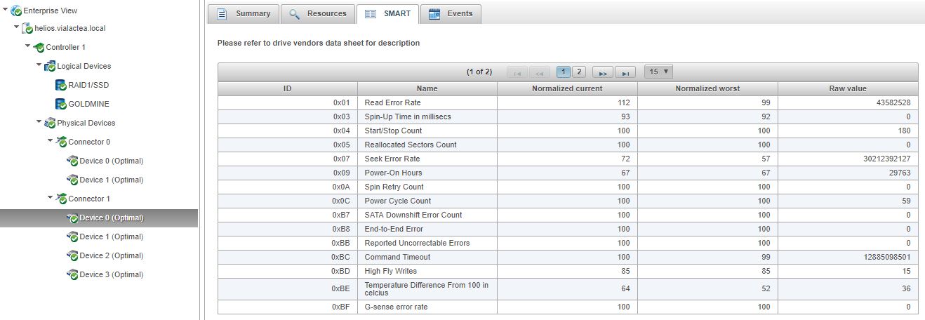

Als Optimal würde ich allenfalls Device 0 ansehen, die anderen haben viele bzw. Device 4 mit 16 einige wiederzugewiesene Sektoren. Das es Seagate Platten sind, sieht man an den Werten, aber um welche Modelle genau handelt es sich?
NullDevice schrieb:

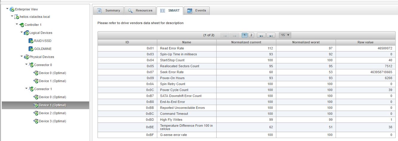

Wenn ich eine Disk tauschen muss, kann ich das machen. Aber dazu muss ich wissen welche.
Schau in der Zeile ID 0x05 auf den Wert in der Spalte Raw value.

Also den reallocation count hab ich auch schon gesehen. Ich weiss aber nicht ab welchem Wert man Platten tauschen sollte, generell.
Es haben 3 von 4 Disken mehr als 0 (null), das heisst defekte Sektoren, nehm ich an.
Dieses RAID ist halt schon einige Jährchen gelaufen.
Denkst du dass ich mal die beiden die über 7000 und über 10.000 haben tauschen sollte?
Blöderweise hab ich nur 1 in Reserve spontan. Und wie du ja gesagt hast, kann es sein dass die auch schon Defekt sein könnte.

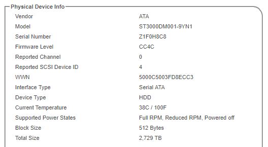

Ich hoffe es sind keine ST3000DM001. Die würden sich nicht eignen. Es gibt dazu auch ein Eintrag bei Adaptec:
http://ask.microsemi.com/app/answer...sion/L3RpbWUvMTUyMjY4OTk5OS9zaWQvMVRQUUVhSm4=
Da es diese HDD in verschiedenen Versionen mit unterschiedlichen Firmwareversionen gibt und Seagate nicht zu allen ein update anbietet gäbe es keine Lösung ausser andere HDDs zu verwenden.

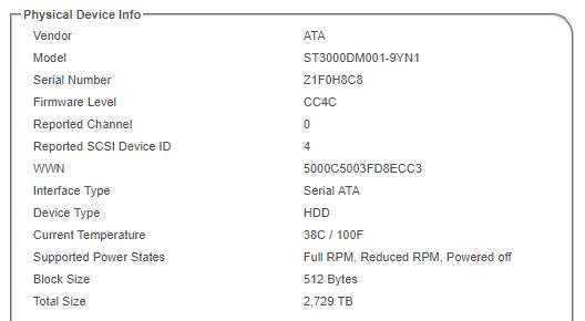

Ahh, doch genau die sind es:
Die Firmware Version ist auch unter CC4G , wie in dem Artikel beschrieben.
Ja das sind Desktop Platten. Ist ja auch "nur" ein Homeserver. Aber das nächste mal verwende ich für Dauerbetrieb geeignete.
Irgendwas sagt mir dass dieser Zeitpunkt jetzt gekommen ist.
Ich werde die Disken tauschen schätze ich. Denn auch wenn ich die Firmware upgrade - der hohe reallocation count bleibt ja.
Bleibt die Frage ob ich diese Disken überhaupt noch jemandem (mit gutem Gewissen) geben kann für Homeuser zwecke. Aber ich schätze mal eher nicht...
Das ist schwer zu sagen, wichtiger als die absolute Anzahl ist die Geschwindigkeit mit der der Wert steigt. Es sind ja noch Reservesektoren übrig und wenn nur langsam weitere Wiederzugewiesene Sektoren hinzukommen, dann kann so eine HDD noch eine ganze Weile halten. Steigt die Anzahl dagegen rasant, so ist der Fehler der dafür sorgt so gravierend, dass ein baldiger Totalausfall dann sehr wahrscheinlich ist.
Richtig, da hat der Controller anstelle der defekten Sektoren eben schon Reservesektoren verwenden müssen. Dafür sind sie da und die Frage ist eigentlich nur, wieso die Sektoren kaputt gegangen sind. Dies kann halt verschiedene Ursachen haben, die sieht man den Werten nun einmal leider nicht an.
Ein paar Tausend sind schon recht viel, leider hast Du nicht geschrieben welches Modell es genau ist.

Es sind alle die da:
Model: ST3000DM001-9YN1
Firmware: CC4C
