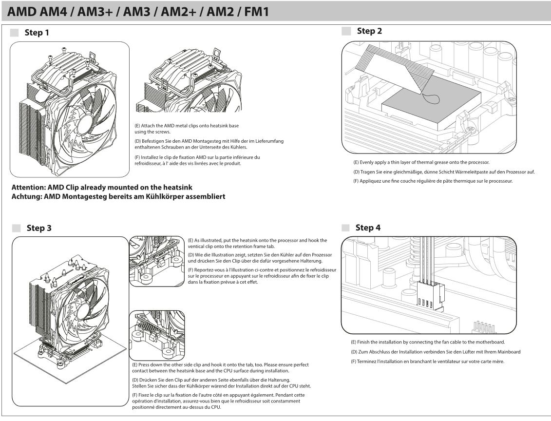

brauchst du eigentlich nicht, der AM4 Sockel hat wie der AM3+ Sockel die Halterung mit Nasen dran schon auf dem Board drauf, da muss der kühler nur eingeklippst werden.
der die Halterung für den AM3 und AM4 Sockel ist schon am Lüfter vormontiert
wenn du mal das Handbuch durchliest, siehst du das auch

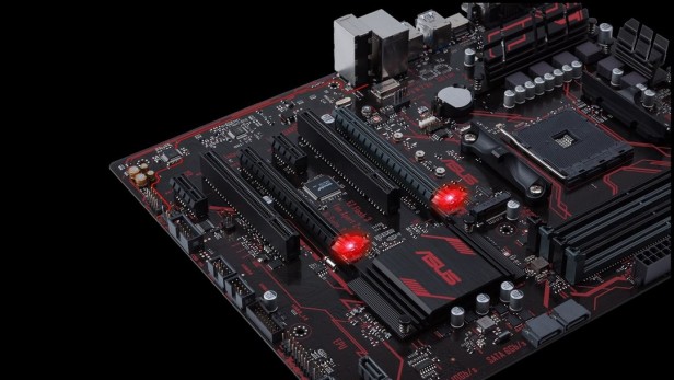

Ich denke du meinst die 2 schwarzen Balken parallel zur CPU. asus-b350-plus-2-1.jpg
Die hab ich leider nicht, sind wohl noch in der Verpackung von dem Mainboard das ich nicht wieder so schnell in die Finger bekomme.
Ich hab beim Zusammenbau von meinem PC nicht wirklich daran gedacht für was man die benötigt und deswegen vernachlässigt

ja die von dir beschriebenen Balken werden benötigt, um den Ben Nevis Advanced auf dem Mainboard zu montieren.
Ich gehe davon aus, dass du diese abgeschraubt hast, als du den mitgelieferten Boxed-Kühler montiert hast.
Ohne die Balken kann der Ben Nevis Advanced nicht montiert werden.

Die sind nicht in der Box...afaik sind die standardmäßig da drauf (bei meinen Asus Board zumindest ). Würde den Support anschreiben
die Dinger sind eigentlich immer auf dem Mainboard vormontiere, die gehören halt zum Mainboard dazu, hab noch nie eins gesehen, wo die nicht drauf waren von Haus aus.
schon alles weg geschmissen oder was?
verdammt, dann hab ich die wohl runter geschraubt. Jetzt muss ich mir selbst die Frage stellen, warum nur?!
Naja gut, die Box hab ich noch. Weggeschmissen werden alle Verpackungen bis auf die vom Mainboard, da pack ich immer alles rein. Ich bin nur vor kurzem von München nach Bremen gezogen, da hab ich beim Koffer packen nicht wirklich an die Mainboardschachtel gedacht.
Aber gut, danke trotzdem für die Hilfe
Hast du nur die schwarzen Balken nicht, oder fehlt dir die komplette Backplate?
Den Boxed Kühler kann man ohne diese Balken installieren.
War vorhin beim K&M, hab die Balken bekommen um den Luefter zu installieren. Haben mir die Teile sogar geschenkt :)
