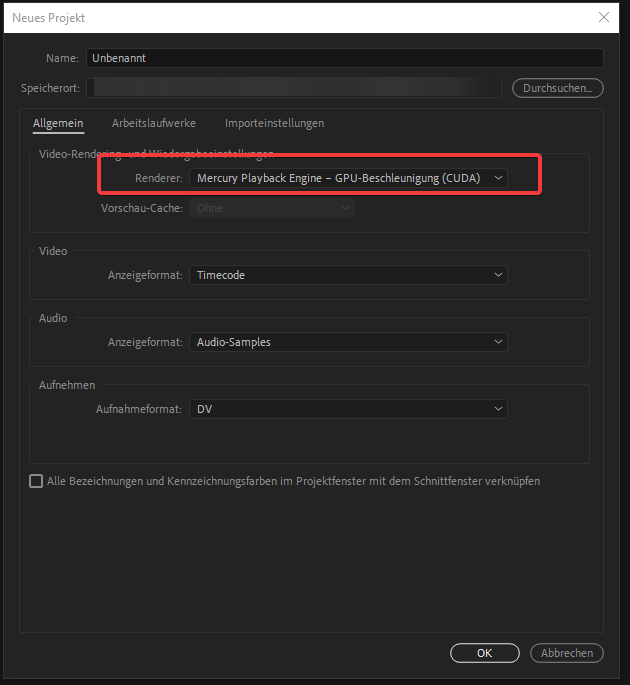

ich habe ein Problem, dass Premiere Pro (CC 2019) nicht mit der GPU rendern will.
Wenn ich das Projekt erstellen will, kann ich auch wunderbar auswählen, dass ich die CUDA-Beschleunigung haben will

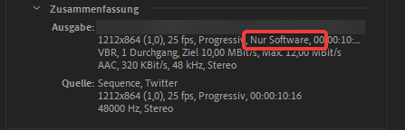

Beim Bearbeiten wird das auch alles schön flüssig dargestellt, also gehe ich davon aus, dass die GPU da auch ordentlich genutzt wird. Aber wenn ich das Projekt dann rendern will, bekomme ich die Anzeige, dass eben nur mit der Software gerendert werden soll. Und ich interpretiere das mal so, dass es eben nicht die GPU nutzt.
Beim Rendern an sich merke ich dass dann auch entsprechend, dass die CPU wesentlich stärker beansprucht wird und das Rendern auch länger dauert.
das ist kein problem das ist normal. die gpu wird nur für sehr wenige filter und hauptsächlich für die beschleunigung der programmoberfläche genutzt.

Meines Erachtens kann man das Rendering in Premiere nicht vollständig auf die GPU auslagern. Dazu habe ich von Seiten Adobe folgendes gefunden:
GPU: a GPU of any type does not assist the actual encoding process, however, it can improve the processing speed in certain cases. It depends on a number of important factors. This blog post explains what a GPU can and cannot assist (speed up) in the overall exporting process (scaling, GPU accelerated effects, etc.). In some cases in an exporting job, the GPU is used minimally, as there might not be many processes available for the GPU to handle. Real-time GPU accelerated effects may not have been added to the sequence, for example.
That said, a system with a well-performing GPU (or even dual GPUs or more) can be a boon to improving encoding times, as indicated in this article. Some editors create sequences with a great deal of GPU-accelerated effects, for example, others commonly scale 4K footage to HD frame sizes. The GPU offloads processing for items it can handle, like these effects and scaling, giving the CPUs the opportunity to focus on the encoding (rather than effects processing) which can speed up the entire process greatly.
Quelle: https://forums.adobe.com/thread/2122549
