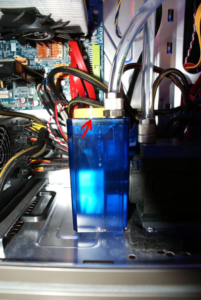

Irgendwie scheint mein AGB undicht zu sein.
Wenn ich den PC ausmache läuft manchmal ein wenig Wasser den AGB runter.
Man sieht das auch gut im Bild. Ich habe mal die Stelle makiert wo das Wasser ausläuft. Genau dort ist eine kleine Rille die aber komplett rum geht beim AGB. Ich komme mit meinem Fingernagel in diese Rille. Der sollte doch eigentlich dicht sein oder?
Oder Anfängerfehler und ich hab ihn zu voll gemacht?
Wieviel Luft sollte drin sein?

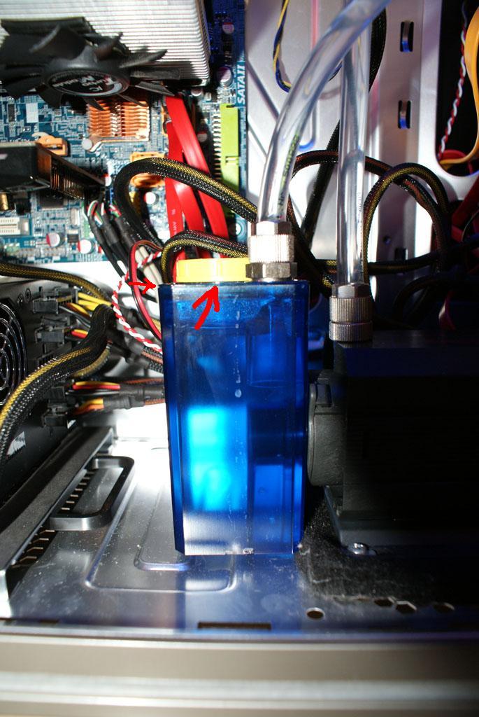

Ach jetzt weis ich welchen du meinst. Den Dichtungsring vom Einfüllloch. Ja der ist drauf. Da tropft der AGB aber auch nicht. Schwer zu erklären.
Ich hab nochmal nen Bild angehängt mit nem neuen Pfeil. Da sieht man so eine kleine Rille. Hoffe man kann das erkennen. Da tropft es manchmal raus.
Auf dem Bild ist es schwer zu erkennen von wo die Kühlflüssigkeit kommt.
Hast mal nen Bild von einer "Draufsicht"?
Draufsicht bringt nix. Die Flüssigkeit läuft an der Seite raus. Wie soll ich es beschreiben.... Der AGB ist ja nicht komplett aus einem Stück. Du hast quasi den AGB oben offen bei der Fertigung. Und die haben ja dann, wie soll ich sagen, Deckel auf den AGB draufgeklebt. und dort wo der AGB und der Deckel zusammenkommen habe ich ne kleine Rille wo das Wasser rausläuft. Als wenn der Deckel nicht richtig auf dem AGB drauf sitzt.
Ist total bescheuert beschrieben aber ich krieg es nicht anders ausgedrückt :D
