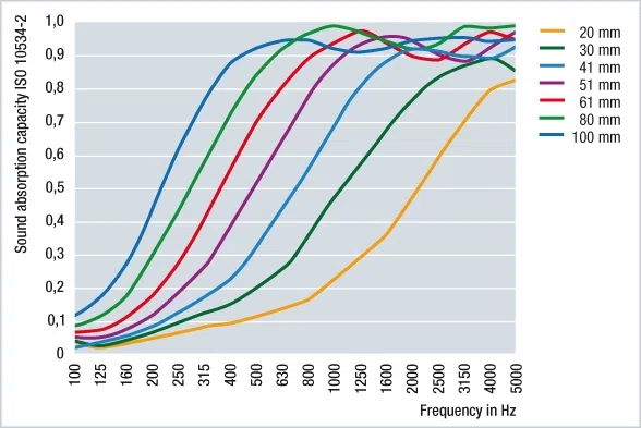

Du solltest beachten, dass der Absorptionskoeffizient immer von der Dicke des Materials abhängt. Tiefere Frequenzen brauchen auch tiefere Absorber, weil sie schlichtweg größere Wellenlängen haben.
Wenn die Absorber nicht dick genug sind, dann dämpfen sie im Grunde nur höhere Frequenzen. Du enziehst dem Schall im Raum also nur in einem bestimmten Frequenzbereich seine Energie. Das hat zur Folge, dass zwar die Höhen weniger nachhallen und schön trocken klingen. Die Mitten und vor allem der Bassbereich resonieren dann aber weiter munter vor sich hin, bei fast unveränderter Nachhallzeit. Die aufgenommene Stimme wirkt dann oft sehr dumpf und verwaschen. Das kann man auch bei vielen Youtubern beobachten, die einfach wahllos Unmengen an Noppenschaumstoff an die Wand kleistern, weil es zum einen schön billig ist und zum anderen professionell aussieht. Das Ergbenis ist aber die reinste Verschlimmbesserung und hat überhaupt nichts mit einer ausgewogenen Raumakustik zu tun.
Aber um so besser, wenn bei dir dahingehend keine Limitierungen bestehen.
Ich weiß nicht, wo speziell Basotect sein akustisches Limit erreicht, ab dem schon wieder die Reflektion eintritt. Wenn möglich, dann würde ich aber unbedingt die vollen 10 cm ausschöpfen, damit zumindest im Bereich von rund 400 Hz noch gut gedämpft wird. Unterhalb von grob 300 Hz helfen im Grunde nur noch große Eckenabsorber, für die du aber räumlich keinen Platz hast. Das gilt es natürlich weiterhin zu beachten. Daher würde ich auch nicht jede freie Ecke zupflastern, sondern erst mal mit so 3-4 m² Absorbern max. rangehen. Das sollte für die Größe des Raumes schon merkliche Verbesserungen bringen.

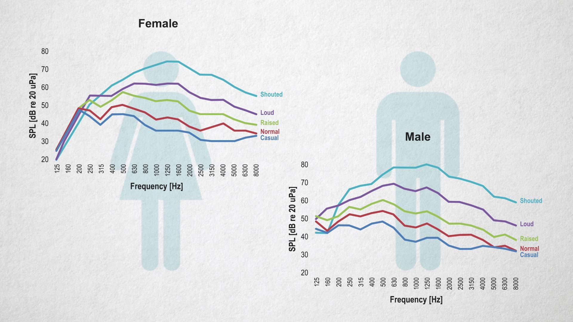

Diffusion spielt zwar eine größere Rolle bei Lautsprechern, machen aber auch beim Sprechen eine bessere Raumakustik. Gerade da die Stimme meist bei 1-4KHz liegt, passt es, dass die Diffusion eher in den höheren Frequenzen etwas bringt.
Zudem sind ein paar Blumen oder ein Regal einfache und schnelle Möglichkeiten der Optimierung - und sehen auch noch gut aus. Ich habe in meinem Büro ein großes Billy-Regal und ein paar Blumen, eine sogar ziemlich groß, hineingestellt und eine merkliche Verbesserung gehabt. OK, Absorber sind besser, aber auch teilweise teuer.
Zudem bringen Breitbandadsorber nicht so viel, da die menschliche Stimme, auf jeden Fall beim Sprechen, nicht den gesamten Frequenzbereich einnimmt.
Also ich kenn ja deine Stimme nicht. Meine füllt jedenfalls das übliche Spektrum aus. :D

Basotect hat einen Strömungswiderstand von ca. 12.000 [PA s/m2].
10 cm dickes Basotect direkt an der Wand wirkt etwa ab 500 Herz aufwärts. Mit zusätzlich 10 cm Luft dahinter kannst du die untere Wirkfrequenz nochmal etwas absenken. Reflexion tritt bei 100-200 Hz ein, aber ein Problem ist das meistens nicht, da man den Bassbereich nicht mit Basotect behandelt und kleinere Absorber sowieso kaum messbare Auswirkungen im Bassbereich haben.
Für den Bassbereich sind Materialien mit ca. 3.000 [PA s/m2] wirkungsvoll. Dazu eignet sich zB Steinwolle. Allerdings brauchst du viel Masse, unter 40cm Tiefe würde ich nicht anfangen. Ich hab statt Steinwolle Thermohanf genommen, das hat einen ähnlichen Strömungswiderstand, ist gesundheitlich unbedenklich und sorgt obendrein für ein besseres Raumklima. Kostet allerdings etwas mehr.
