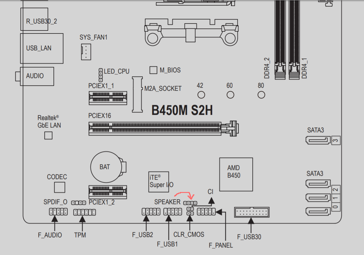

Einziges Audiogerät ist mein angeschlossenes Headset. Ich kann es mir echt nicht erklären. Ich muss mal auf dem Board suchen, wo der PC Speaker angesteckt ist. Spiele normalerweise ungern am Board rum aber das ist auch ne Idee.

Wenn du während es piept, den Speaker abziehst, und es wird still, steck ihn bitte gleich mal wieder rauf, und berichte ob es weiter piept, damit schließen wir dann auch gleich einen Defekt des Speakers aus und wissen dass es vom BIOS getriggert wird.
