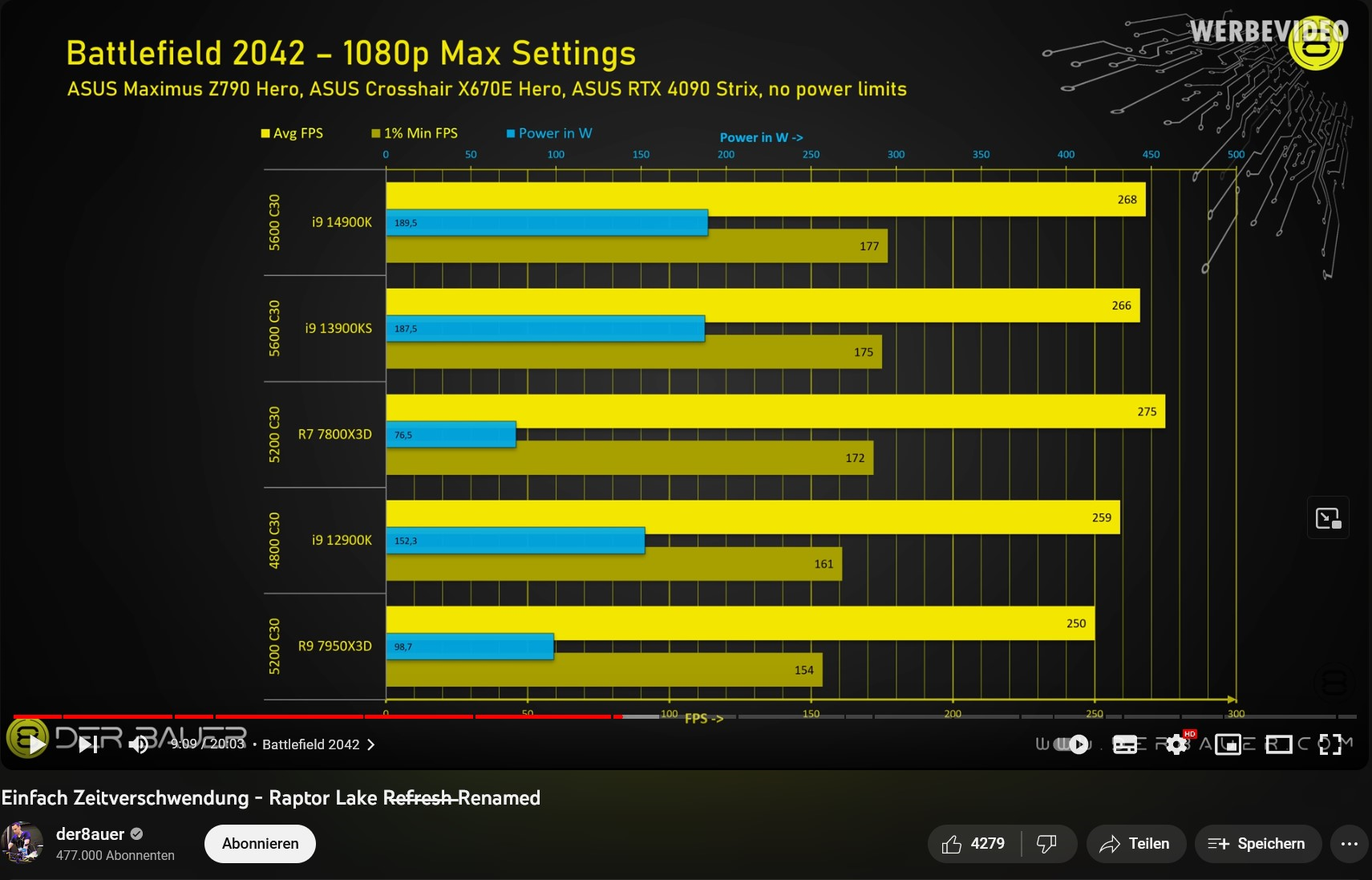

Bei dem 7800X3D braucht man auch kaum Leistung abführen. In den meisten Szenarien fallen nicht mal 90W an. Dass die X3D dann unter Vollast wärmer werden, liegt vor allem an der "Extraschicht" vom 3D-Cache, den man auch nicht wegzaubern kann. Und wie schon gesagt ob die CPU jetzt 60° oder 80° hat, spielt eigentlich keine große Rolle, wenn das Köpfen dann überhaupt soviel bringt. Dafür die CPU riskieren halte ich für unsinnig.
