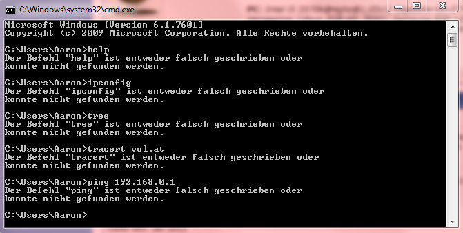

ich kann zu 100% ausschließen, dass ich etwas falsch eingebe, wenn ich help eingebe kommt ebenfalls die Meldung, dass der befehl nicht existiert oder nicht findbar ist.
hier ein screen

C:\Windows\System ist bei XP/Win 7 etc. eh immer leer und existiert nur aus Kompatibilitäts-Gründen.
Die Kommandozeilen-Programme, die Du suchst, befinden sich in System32. Entweder sind sie da nicht mehr (das OS brauchst sie auch nicht), oder deine PATH Variable beinhaltet den Ordner C:\Windows\System32 nicht mehr.

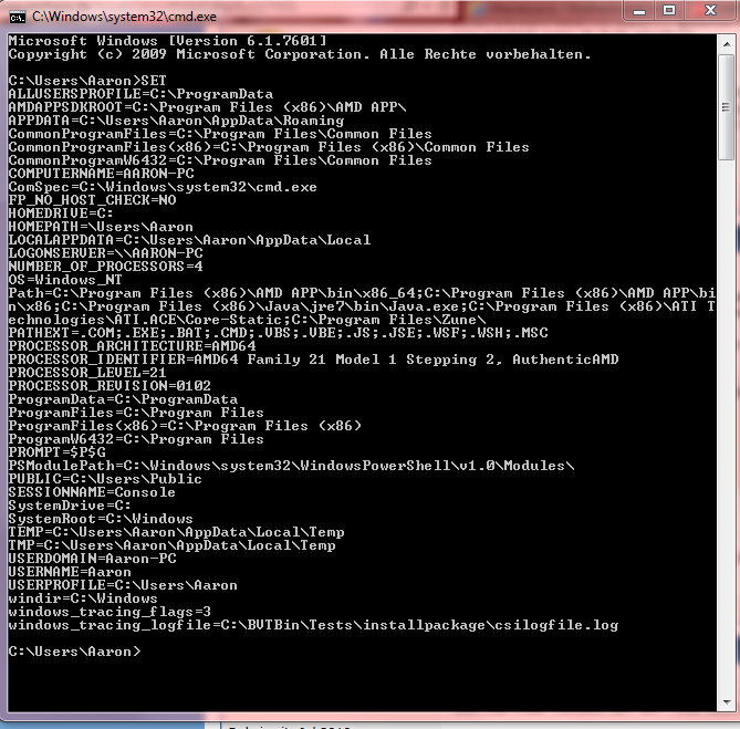

der Path bei mir ist: C:\Program Files (x86)\AMD APP\bin\x86_64;C:\Program Files (x86)\AMD APP\bin\x86;C:\Program Files (x86)\Java\jre7\bin\Java.exe;C:\Program Files (x86)\ATI Technologies\ATI.ACE\Core-Static;C:\Program Files\Zune\

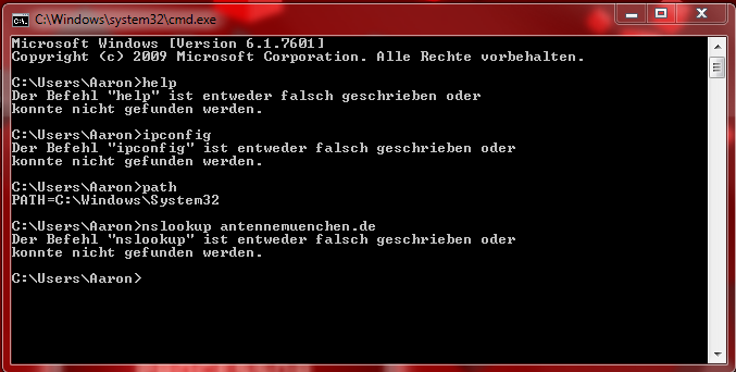

habe den PATH jetzt umgeändert aber es geht noch immer nicht

Natürlich hab ich Neugestartet. Habe das Programm installiert, was soll ich jetzt damit? :/
Wer hat den was von "nur" C:\WINDOWS\SYSTEM32 gesagt... Hinzufügen! Und nicht das andere Löschen :-)

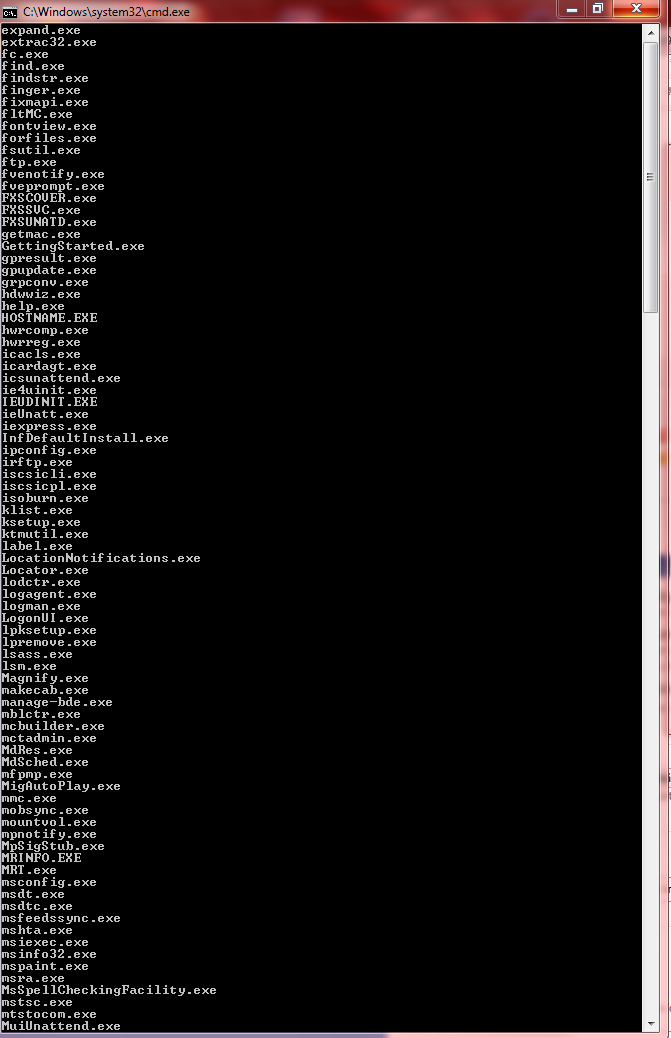

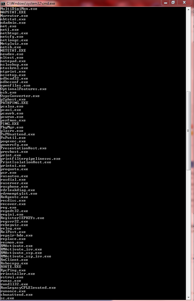

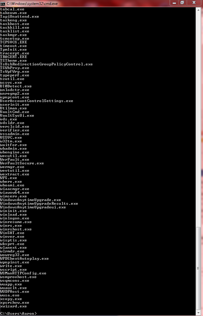

Erstmal:
dir /b %WINDIR%\system32\*.exe
vcTommy schrieb:
Da ist ipconfig dabei. Also muss es auch aufrufbar sein, wenn der Path in Ordnung ist.

In Deinem Path steht was von Java.exe. Das ist sicherlich falsch. Der richtige Abschnitt müßte heißen:
... ;C:\Program Files (x86)\Java\jre7\bin; ...
Wie ist denn nun der aktuelle Path? Du kannst in RapidEE (oben "als Administrator") links mit Rechtsclick auf "PATH" Klicken und "copy" wählen. Das Ergebnis hier dann bitte "einfügen".
