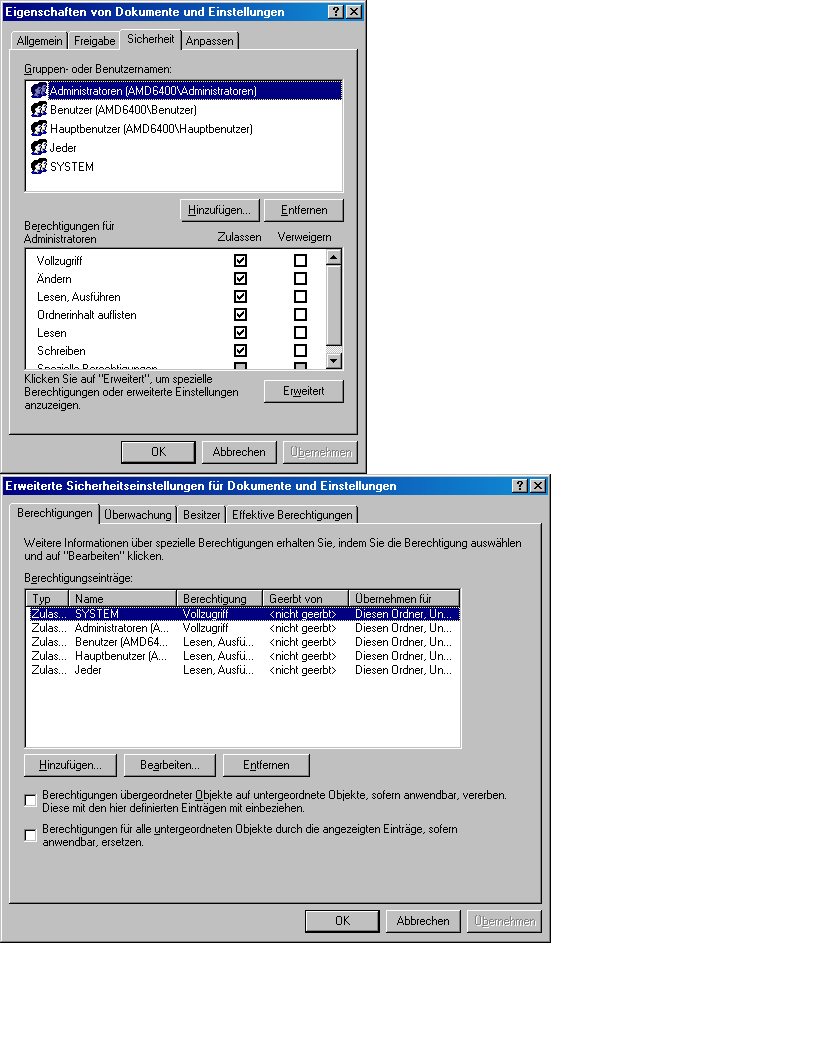

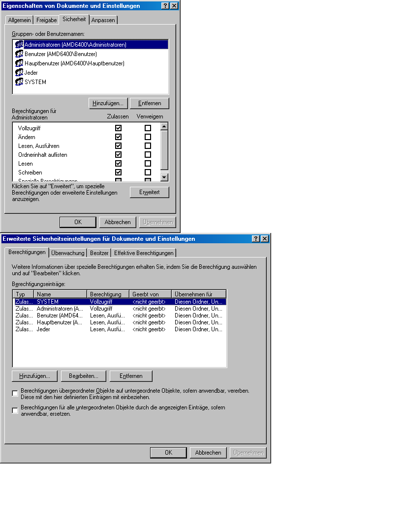

Sieh Dir die Bilder an, Einstellen musst Du die Berechtigungen und dann die Vererbung für die Unterordner.

werkam, wie komm ich zu dem fenster

Das Fenster bekommst Du wenn die Freigabe auf "benutzerdefiniert Datei und Druckerfreigabe" umgestellt wird. Ob das bei Home möglich ist, weiss ich nicht.
Im Explorer --> Extras --> Ordneroptionen --> Ansicht --> "einfache Datei und Druckerfreigabe" verwenden deaktivieren.
Welches Dateiformat hast du? NTFS bietet sich bei sowas an, dann werden die Berechtigungen nach Personen und Gruppen geregelt.
Kontextmenü auf Ordner oder Lw --> Eigenschaften --> Sicherheit.
Du musst natürlich die Benutzer auf dem Rechner dann anlegen auf den sie zugreifen wollen und in die Freigabeliste setzen und Vollzugriff erteilen.

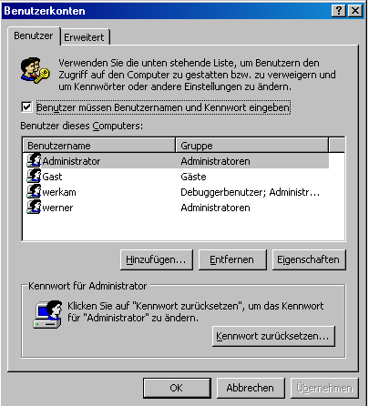

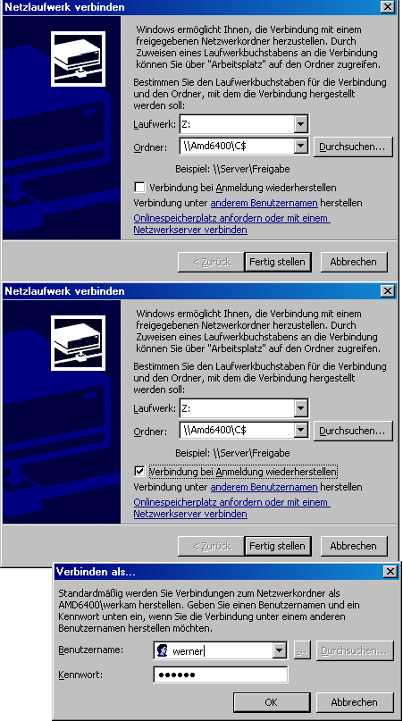

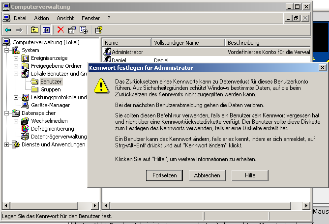

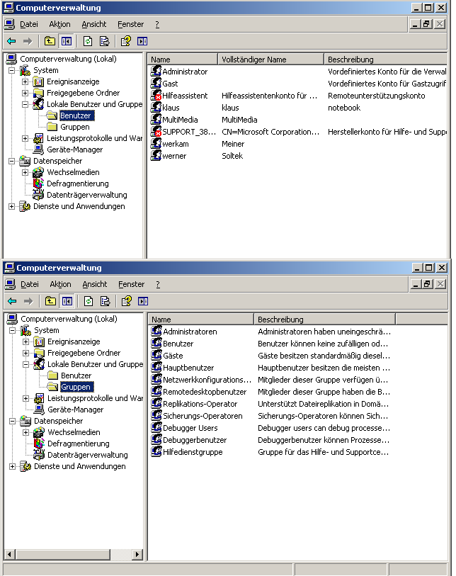

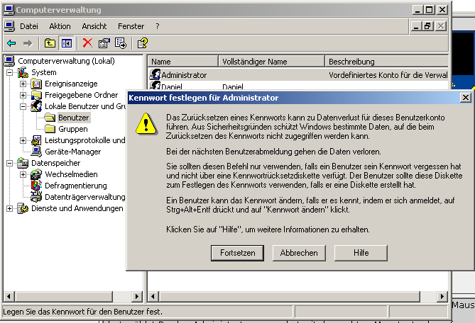

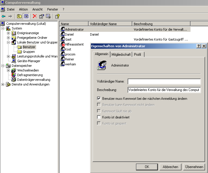

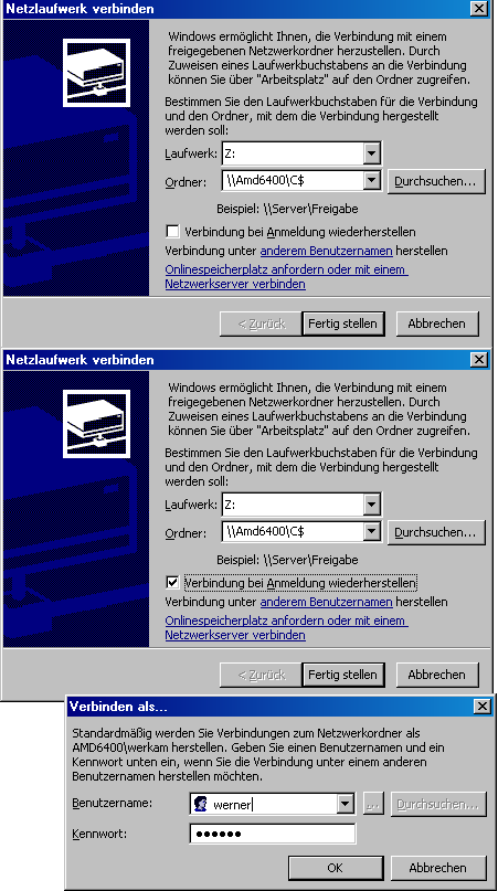

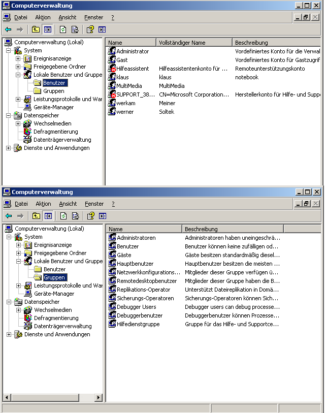

Einfacher geht es wenn Du auf die "administrativen Freigaben" zugreifst, dann musst Du nicht solche Verrenkungen machen. Benutzer die Zugriff haben sollen anlegen und Adminrechte geben, dann auf den Rechner im Netzwerk (der zugreifen möchte) mittels "C$", "Verbindungen unter anderem Namen" erstellen, siehe Bild. Nachteil, der Benutzer kann auf alles zugreifen was auf dem Rechner gespeichert ist. Man kann aber dann die Daten auch auf eine andere Partition (D$) legen und nicht in den geschützten Bereich "Dokumente und Einstellungen". Die Benutzer müssen ein Kennwort haben, sonst bekommen sie keinen Zugriff auf die administrativen Freigaben, man kann die Benutzer so anlegen, wie sie sich an Ihrem Rechner auch anmelden müssen. Wenn nur Du als Benutzer auf die Freigaben Zugreifen möchtest, melde Dich als Admin an und greife so auf die Freigabe zu (C$), musst ja nicht die Verbindung beim Start wiederherstellen lassen, wenn Dir das zu unsicher ist und alle darauf zugreifen können, die angemeldet sind und Adminrechte haben. Adminrechte müssen sie auf dem Rechner, der die Freigaben zur Verfügung stellt, haben.
