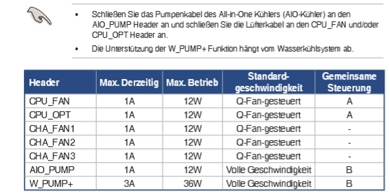

Hm, jetzt kommen mir doch Zweifel :confused_alt:, ich dachte bei der Wahl des aktuellen Mainboards alle Optionen offen gehalten zu haben.
Reicht die Versorgungsleistung meines Asus X470-Pro nun aus ...
- für eine "echte"=leistungsfähige Wasserpumpe?
- für die Kombi aus CPU- und GPU Kühlung, z.B. einer Alphacool Eisbär LT120 & Eisblock GPX Pro?
36 Watt müssten doch reichen für einen vergrößerten Kühlkreislauf (CPU+GPU), oder?
Himmel, baue mir ein sparsames Rechensystem und kloppe dann eine 36 Watt Wasserkühlung rein. :heul:
Was ziehen den CPU+GPU Wasserkühlung real an Strom bzw. Watt an der Steckdose? Von minimal im Leerlauf bis Maximal unter Norm-Pumpendrehzahl.

@doesntmatter
Entsprechend dem Datenblatt liegt z.B. bei einer Laing/Lowara DDC kurzzeitig bis zu 4.5A Anlaufstrom an. Ich habe das an der eigenen DDC nie selber nachgemessen. Wenn 0-8-15 User wie gesagt maximal 3.x aber anhand eigener Erfahrung nachgewiesen hat, kannst du so eine Pumpe am w_pump mit 3A betreiben.
Die von dir genannten ALC AiOs haben eine schwache/anspruchslosere DC-LT Pumpe verbaut und machen an den entsprechenden Boardanschlüssen keine Probleme.
Reaktionen: doesntmatter
Ich seh trotzdem kaum einen Grund die D5 nicht per Molex Adapter zu betreiben. Zur DDC kann ich nichts sagen. Hatte ich noch nie. Selbst Pumpen wie die Magicool DCP450 bekommen den Strom direkt vom Netzteil.
Meinte damit, dass evtl. der w_pump Anschluss des Mainbords abgeschossen wird, wenn die DDC wie vorgesehen nicht direkt ans Netzteil sondern am Mainboard per Adapter am w_pump hängt.

Ob der Pumpenanschluss am Board ausreicht kommt auf die Pumpe an, eine vernünftige Pumpe wird aber sowieso per Molex ans NT angeschlossen oder für die Nutzung an einer Aquaero umgecrimpt, daher frage ich mich, welche Pumpe dir ins Auge gefallen ist? Eine Pumpe steuert man auch nicht, die setzt man einmal auf die gewünschte Geschwindigkeit und lässt sie bis an ihr Lebensende damit laufen, den Durchfluss zu verändern ist ziemlich nutzlos.
Der Stromverbrauch einer Wakü ist im Übrigen vernachlässigbar, die Pumpe braucht fast nichts.
