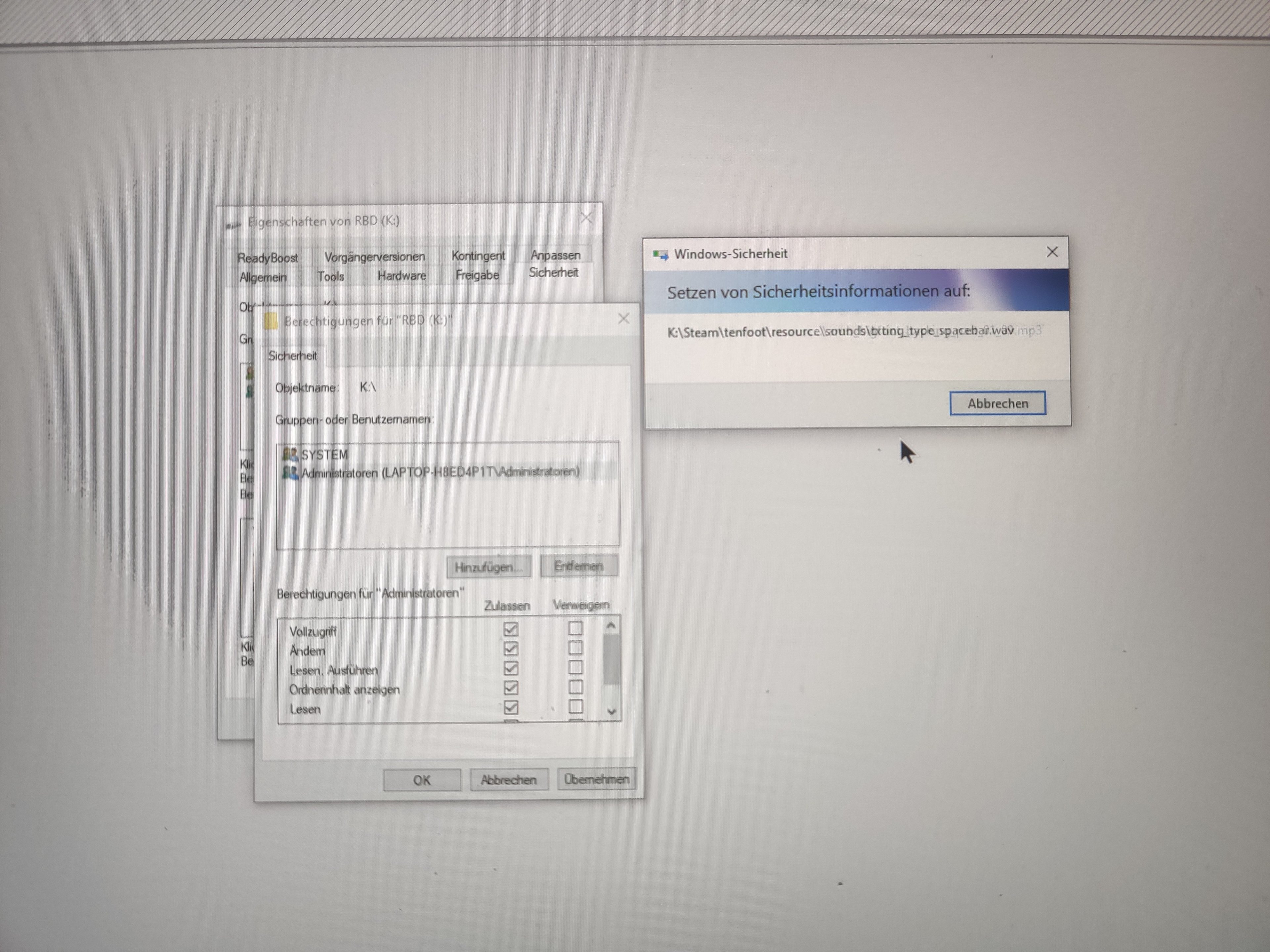

Doamit hatte ich gestern herumprobiert, das könnte die Lösung für mein Problem sein, aber ich bin da noch nicht weiter gekommen.

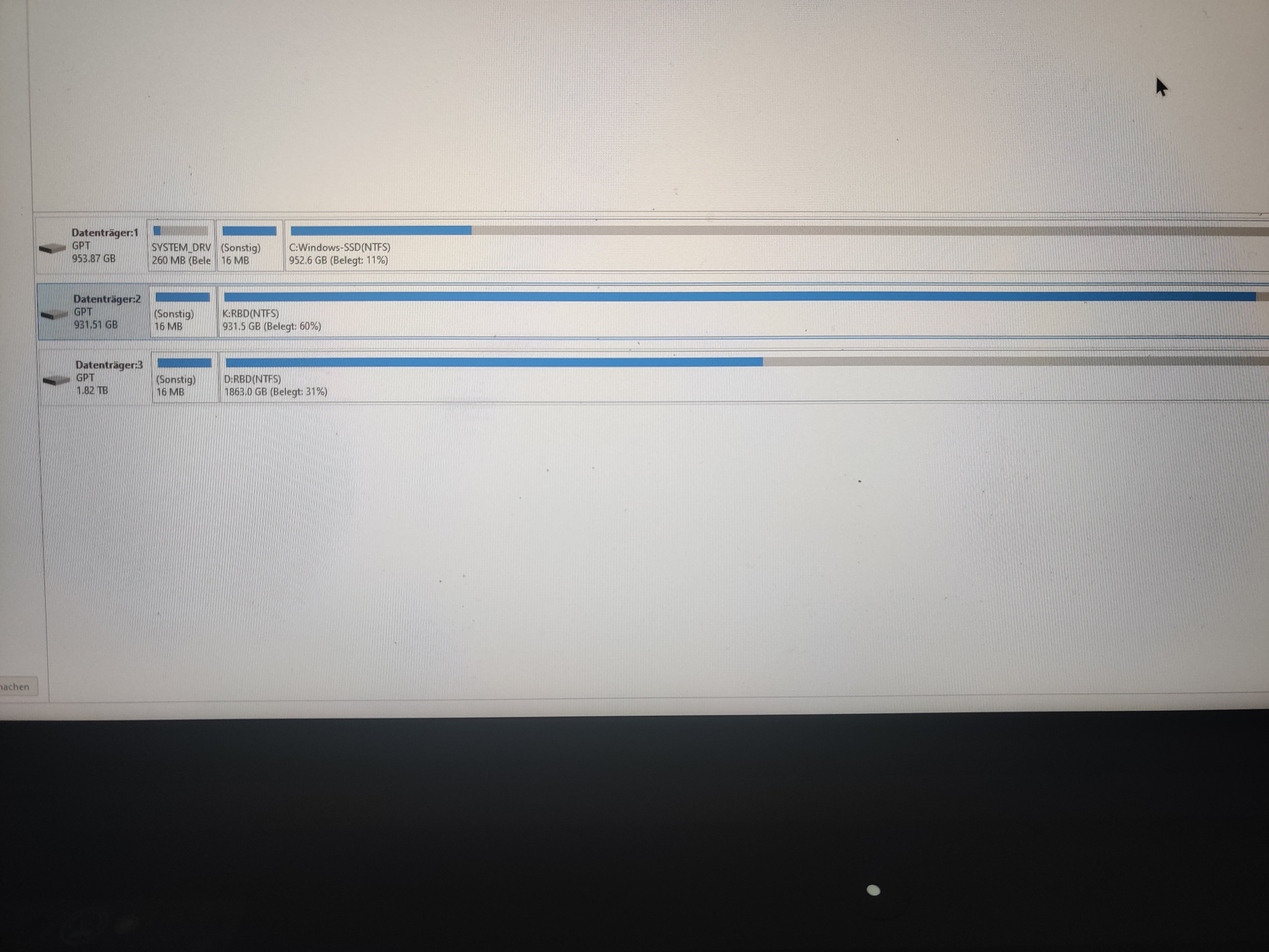

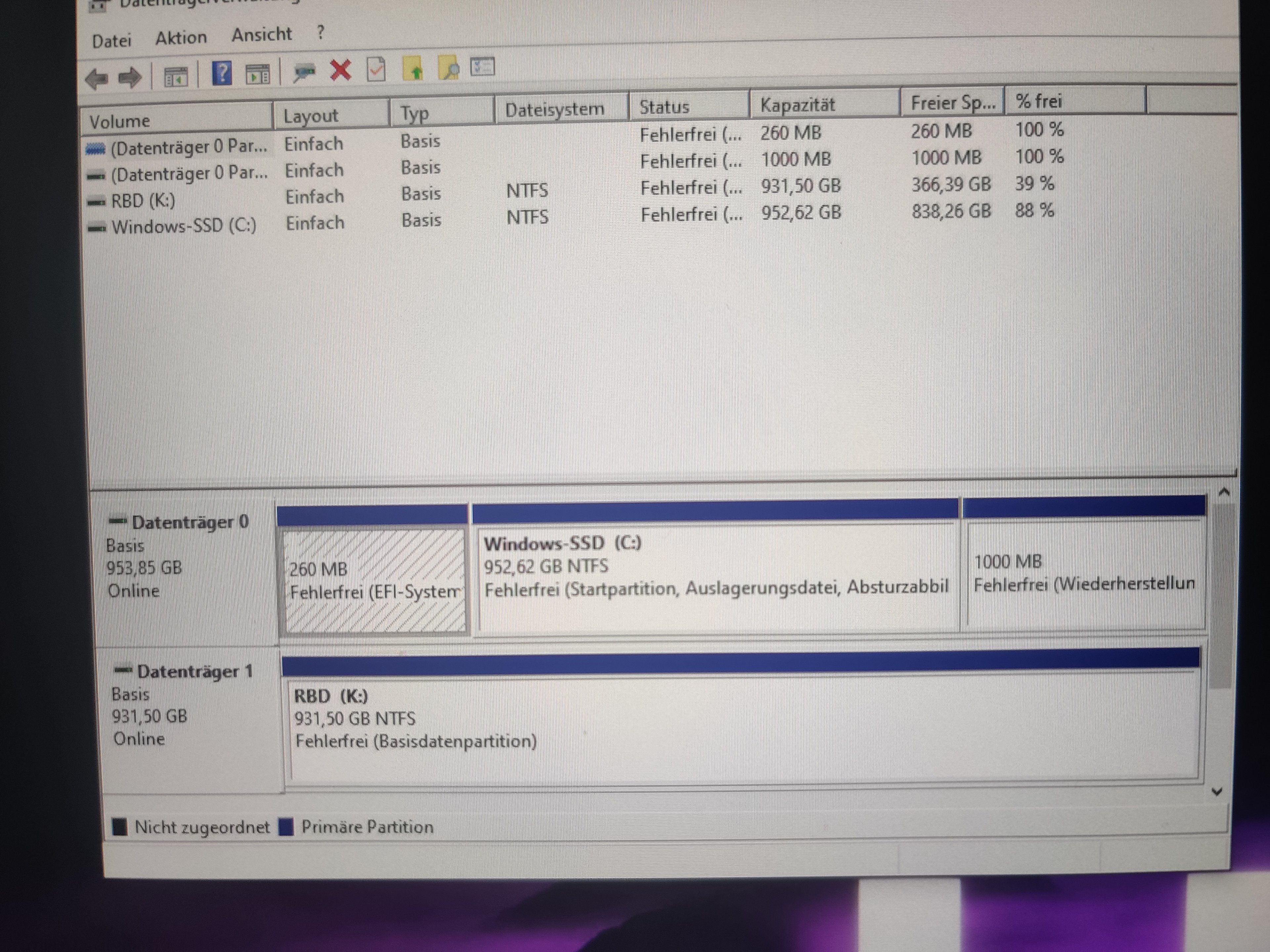

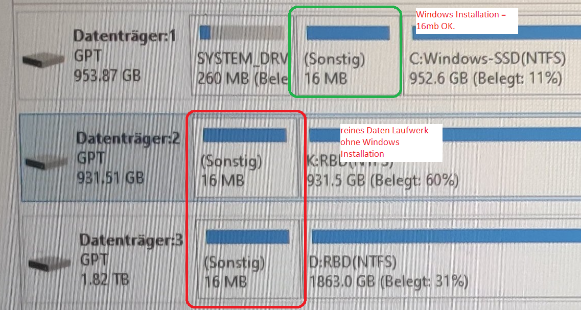

Man sieht auch das die Daten immernoch auf der SSD vorhanden sind und ausgelesen werden können.
Hier sieht man recht deutlich, das die SSD RBD(K:) erkannt wird und zweitens das auch erkannt wird ,dass diese schon beschrieben ist.

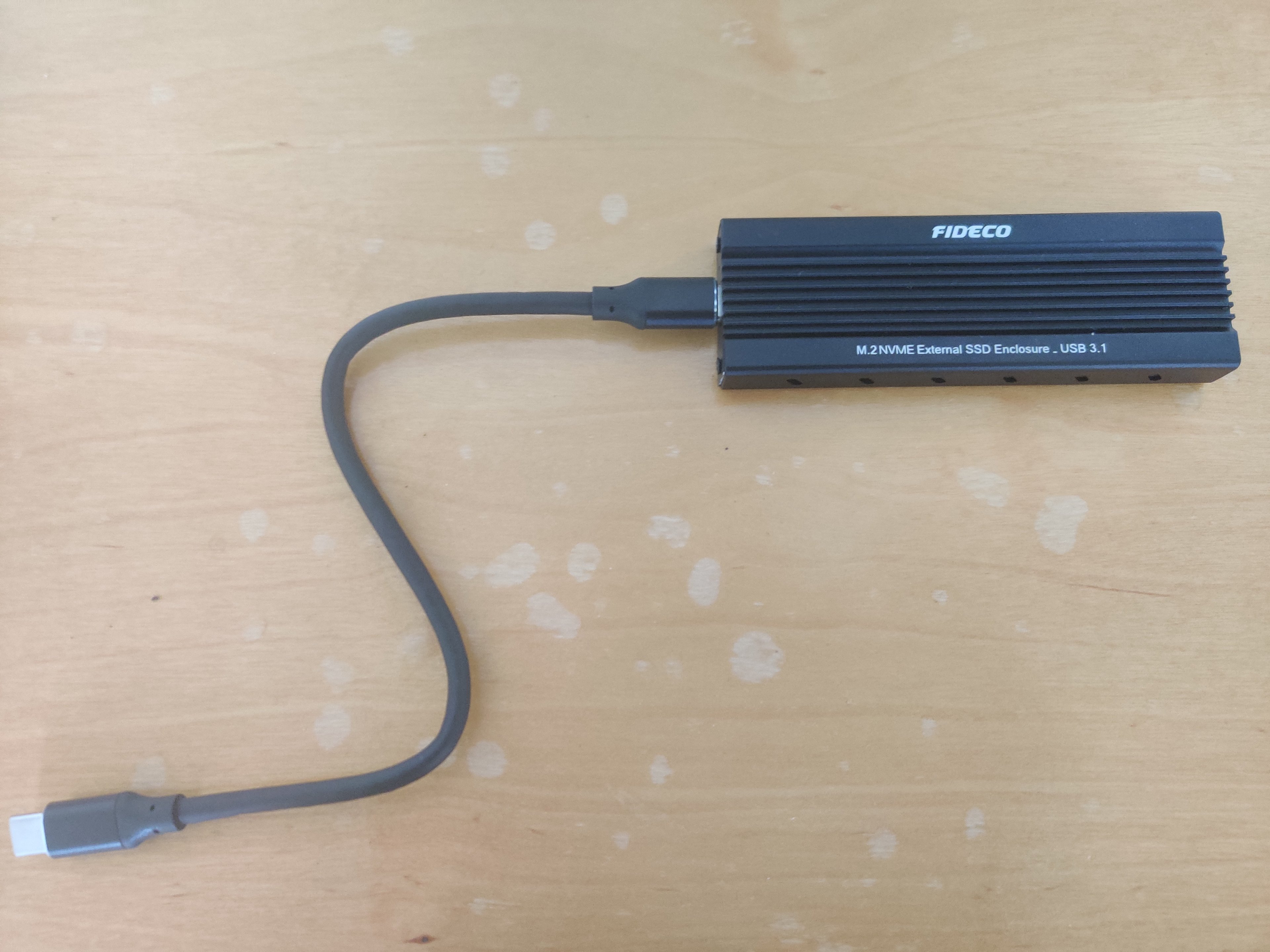

Hier die SSD Hülle.

wurde die SSD denn geklont oder die Daten "überspielt"? Hört sich eher wie "überspielt" an oder täuscht das? Möglichweise macht die SSD Mucken, da ja zwischenzeitlich der USB Controller dazwischen war und Win dadurch die ext. SSD als Wechselmedium initalisiert hat.
Nein, ich habe nicht geklont, da dort ja kein Windows drauf war sondern eben nur die Programme und Steam rüberkopiert. Überspielt kann eigentlich nicht sein, ich habe die Daten nur kopiert. Man sah ja bei beiden bilden das ja die SSD augenscheinlich noch was draufhat.
Das mit dem Wechselmedium kann sein, beide SSD waren zwischenzeitlich mithilfe der Hülle an den Laptop angeschlossen.
Kann man das irgendwo einsehen und ändern?
Mit "überspielt" meine ich einfaches kopieren.
Wenn beide SSDs im ext. Gehäuse waren, kann es gut sein, dass der Hund dort begraben ist. Aber eigentlich sollte es der Partitionsmanager anzeigen, wenn es ein Wechseldatenträger ist. Was passiert denn, wenn die andere SSD im Gehäuse mit dran gehängt wird?

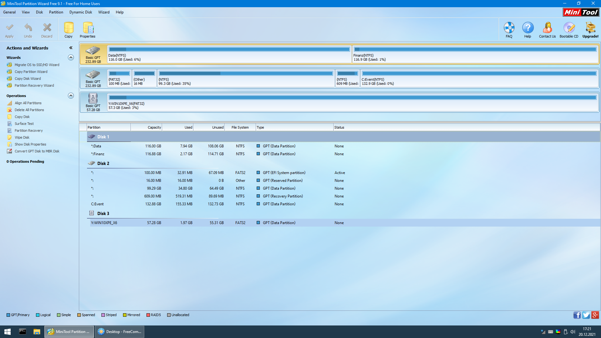

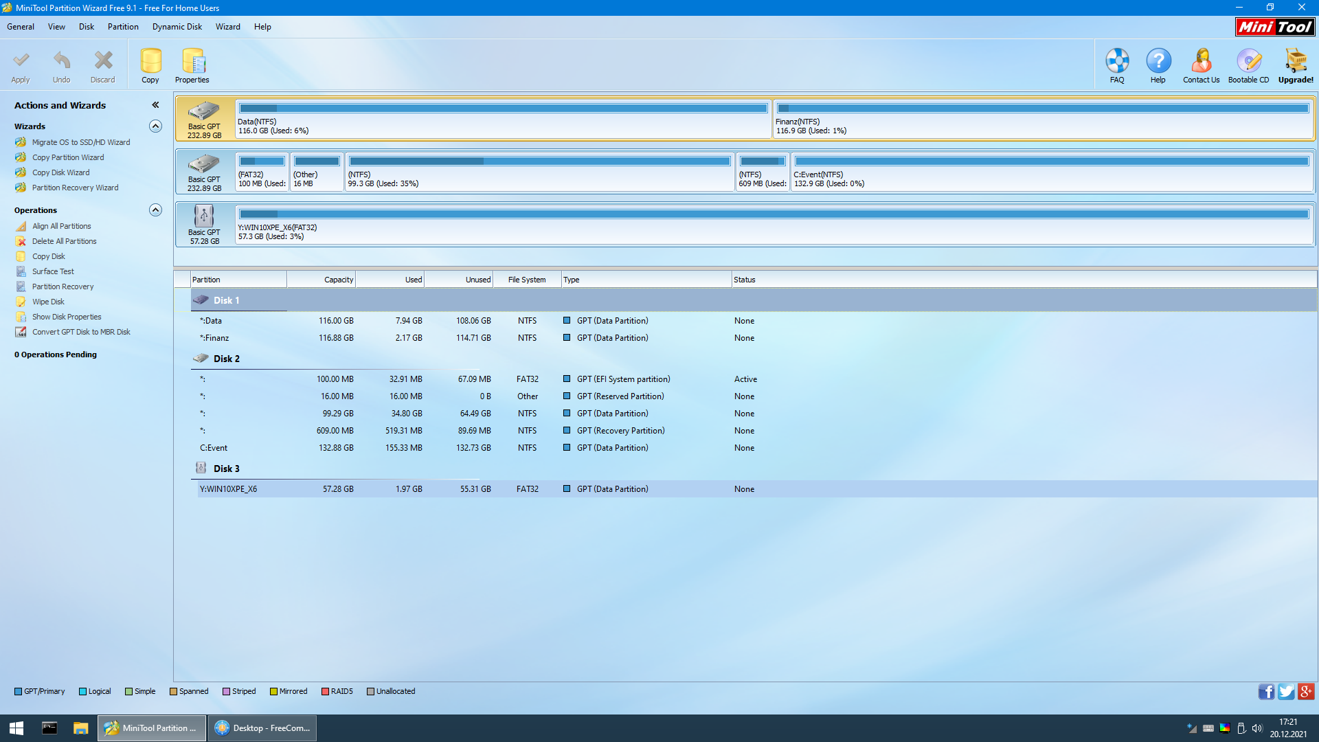

Das Ganze mal mit einem anderen Programm wie Partition Wizard o.ä. angeschaut?

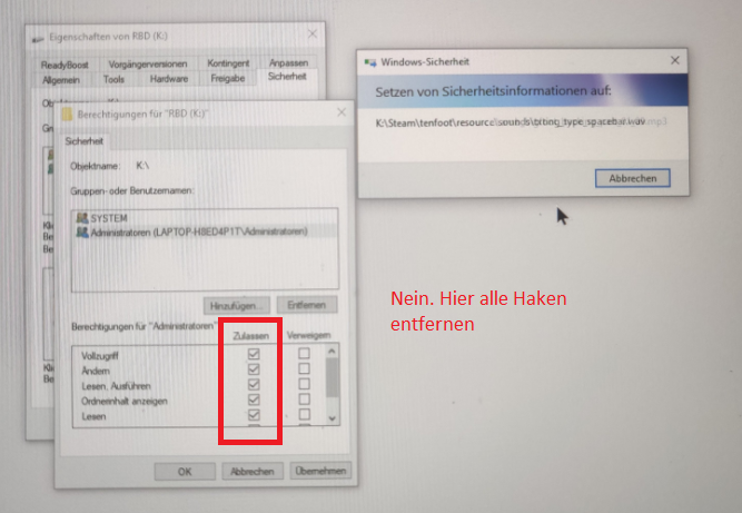

Hast du schon mal versucht alle Berechtigungen zu entziehen, den PC neu zu starten, kein Neustart sondern ganz ausschalten und neu starten, dann die Berechtigungen wieder zu vergeben?

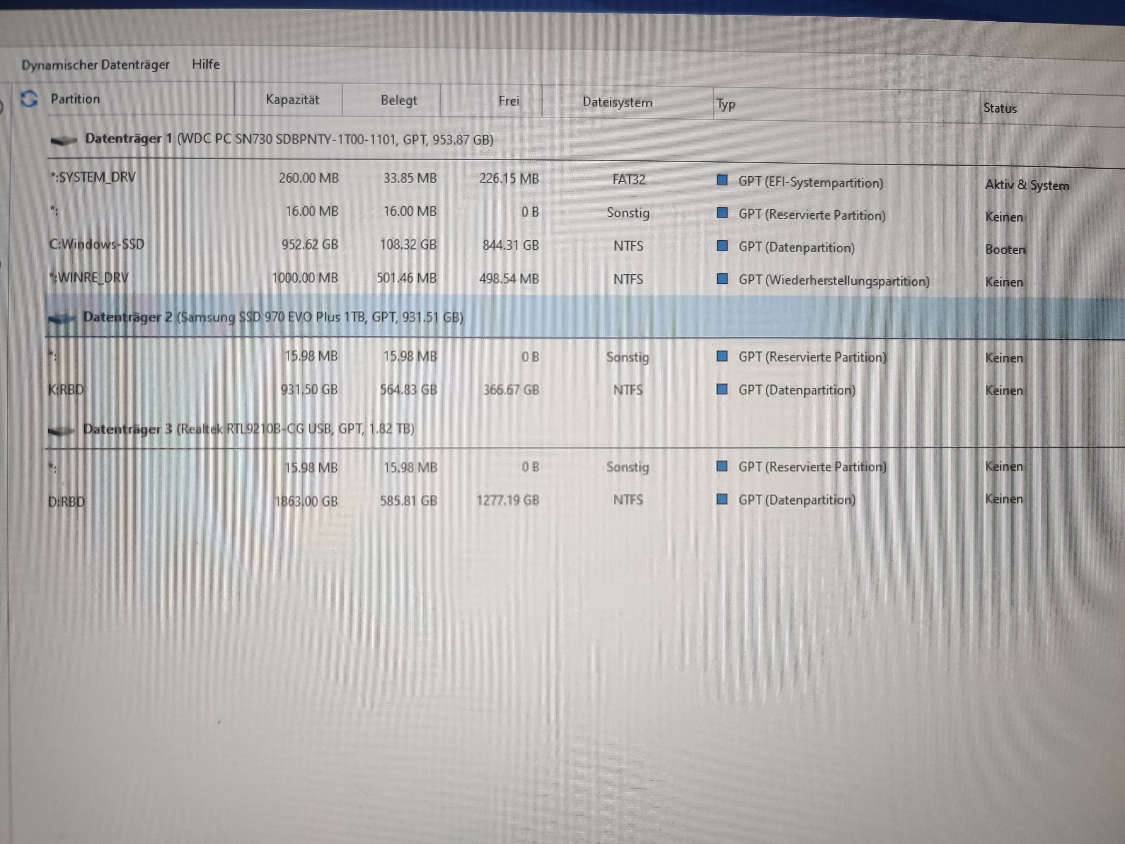

Wenn man die andere SSD extern anschließt kommt das.
Ich habe mir das auch mal über Patition Wizard angeschaut. Aber sehen tute ich da nichts.

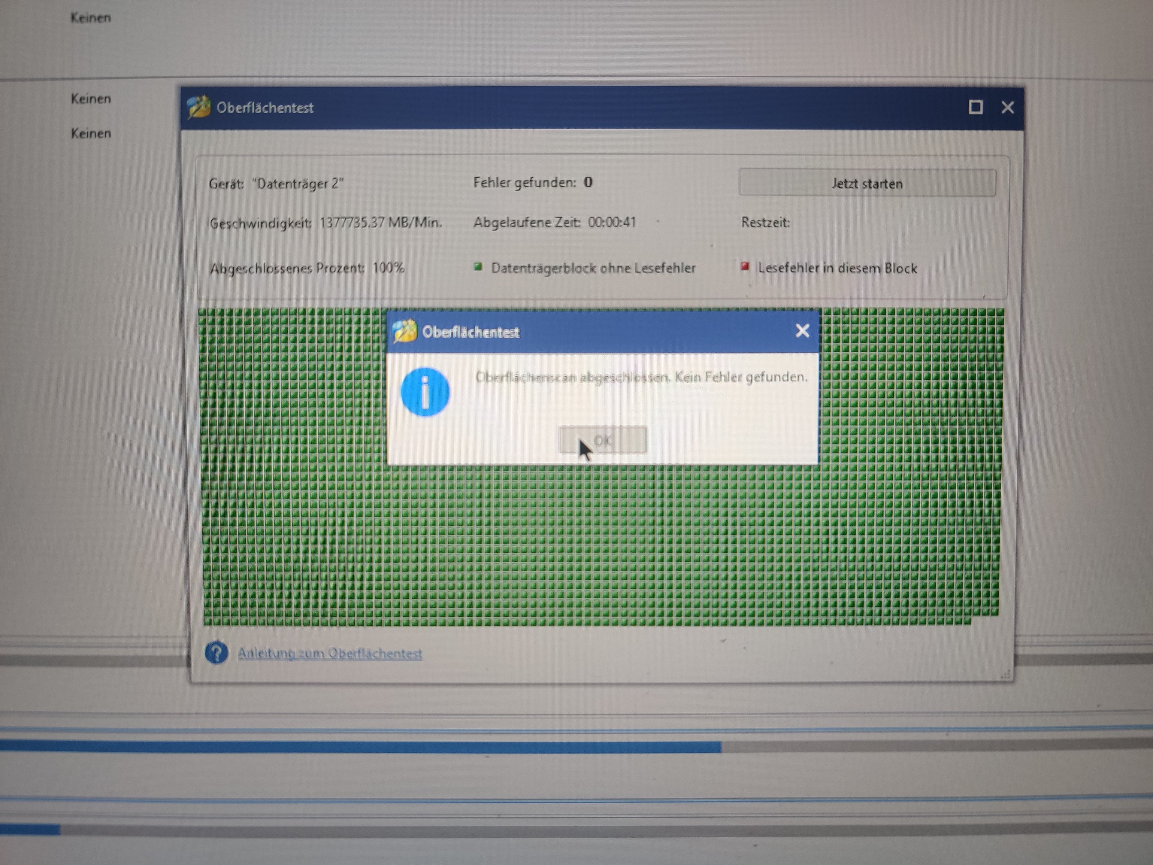

Ich habe mal das durchlaufen lassen.
Meinst du mit Berechtigungen Secureboot? @Ponderosa

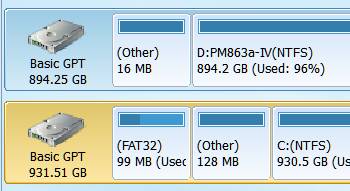

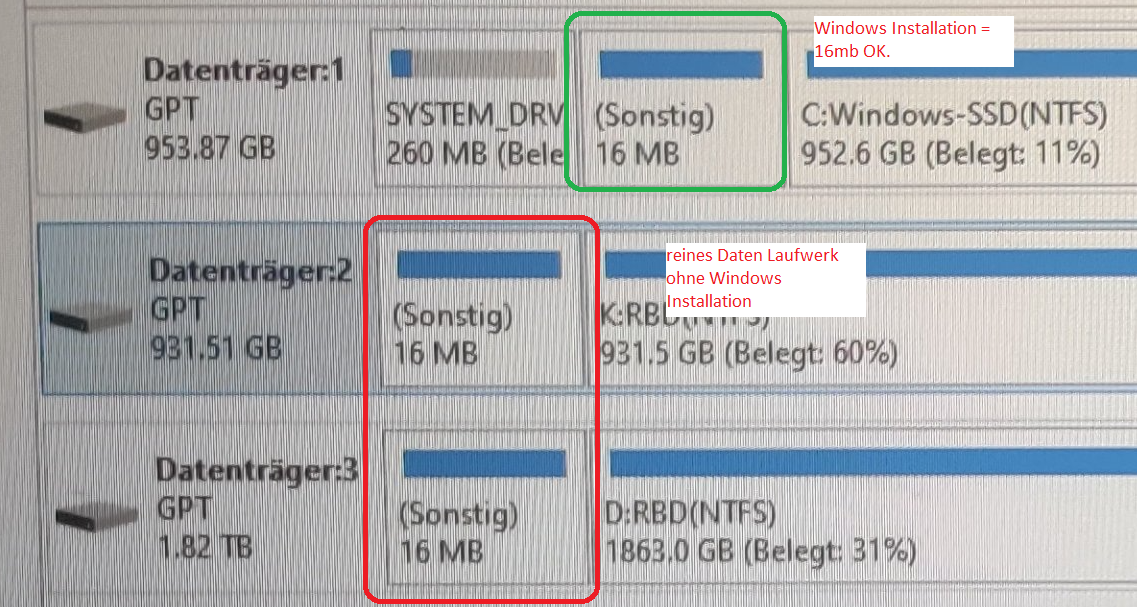

In #8 Bild 2 und 3 waren das mal SSD mit Windows Installationen? Oder wo kommen die 16 MB Partitionen her, die sonst nur bei einer Windows Installation C: zu finden sind.

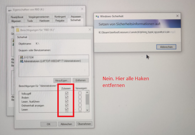

Nein. Alle Haken entfernen, wie im Bild.
Das mit den Partitionen kann ich nicht erklären, habe da ja kein Windows installiert.
Nein, der Laptop kam mit der Western Digital mit Windows. Die Samsung SSD war komplett neu, habe die wie gesagt nur in den leeren Slot getan und initialisiert. Dann habe ich mir alle nötigen Programme übers Internet neu installiert.

Ich vermute daher mal, dass die Berechtigungen sich auf deinen alten PC beziehen, da du ja die Daten von dem auf die neue SSD kopiert hast.
Dann hast du die Daten mit den Berechtigungen auf den alten PC, auf die neue SSD rüber kopiert, da bleiben, meiner Meinung nach, die Berechtigungen aber auf den alten PC erhalten.
Wie gesagt, ist nur meine Meinung, vielleicht kennt sich da jemand besser aus.

Du musst den Besitz der Ordner bzw. des ganzen Laufwerks übernehmen.
Da suche ich jetzt aber nicht für dich danach in Google ;)
Und einen Neustart brauchts bei solchen Aktionen auch nicht.
Das ist Standard bei einer GPT-Partitionierung. MSR-Partition
Windows Setup legt übrigens eine 128 MB große MSR-Partition an.
Das mit den Besitz wird doch über die Eigenschaften des entsprechenden Lauferks geregelt. Das hatte ich ja schon angeschaut. Vielleicht habe ich noch etwas übersehen. Trotzdem danke für die Info.

So sieht es bei einer Win 11 Pro UEFI/GPT Installation aus.
Auf Disk 2 ist Win 11 installiert.
Auf Disk 1 nur Partitionen die als Datenspeicherungen dienen.
Disk 3 ist ein externer USB-Stick.

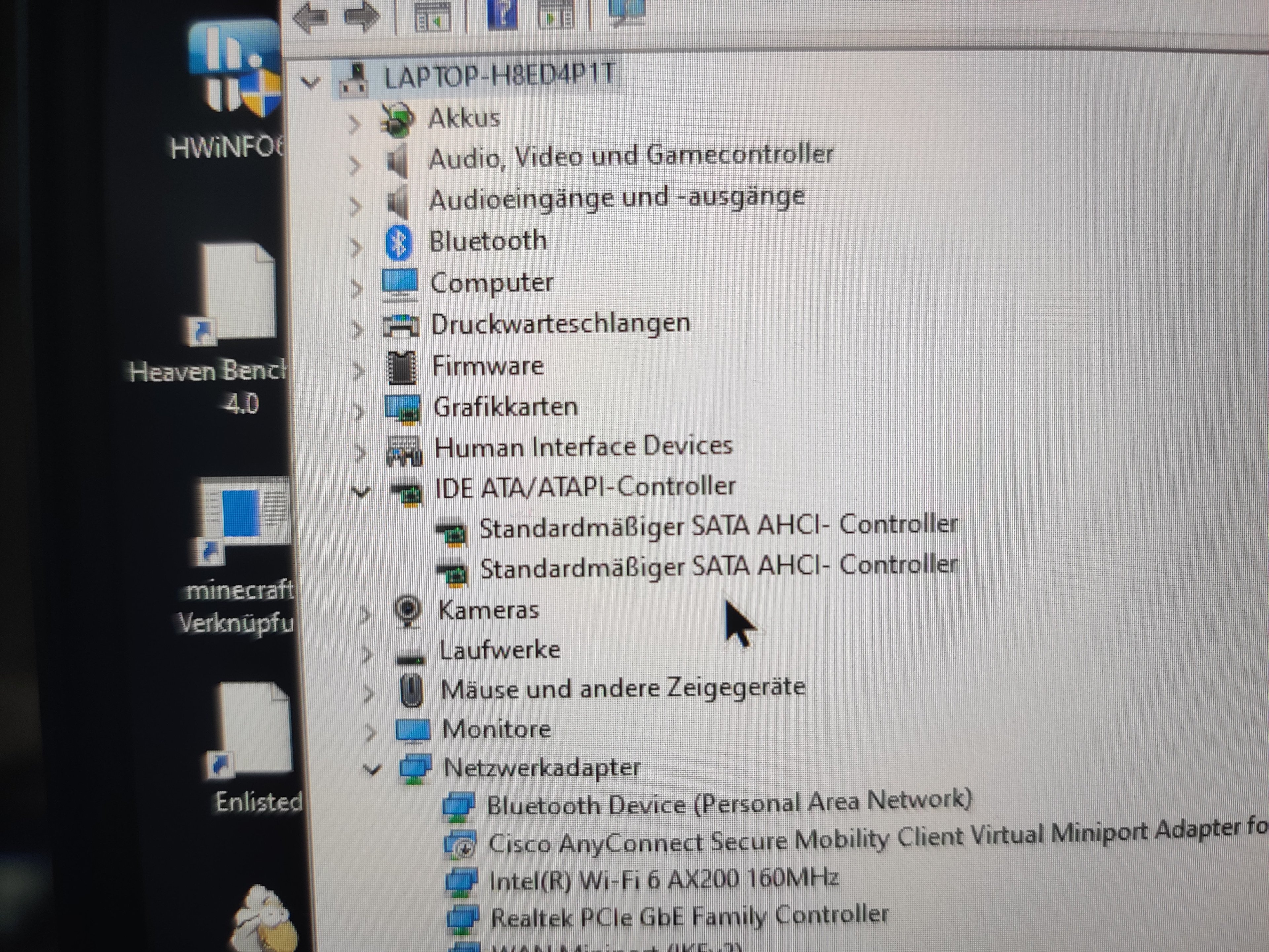

OK, dann scheine ich ja was falsch gemacht zu haben. Die von Samsung meinte ich müsste bei der SSD Mal Mal schauen welchen Modus sie hat. AHCI oder RAID. Im BIOS habe ich aber nichts dazu gefunden, Gerätemanager steht aber das es ACHI sei.
Reaktionen: Ponderosa
So sieht das bei mir aus. Frag mich jetzt aber nicht womit die Laufwerke erstellt wurden. Entweder Diskpart oder über die Datenträgerverwaltung. Interessant auch die unterschiedliche Größe der MSR bei Datenlaufwerken.
Das sind doch beide NVMe SSDs? Das die Antwort somit Quatsch ist, sollte schon einleuchten und hat so oder so immer noch nichts mit dem Problem zu tun. Du hast ja das Problem im externen Gehäuse?
Das bezieht sich auf den SATA-Controller. Hast du eine SATA-SSD? Wenn ja, ist AHCI in dem Fall sowieso richtig.
