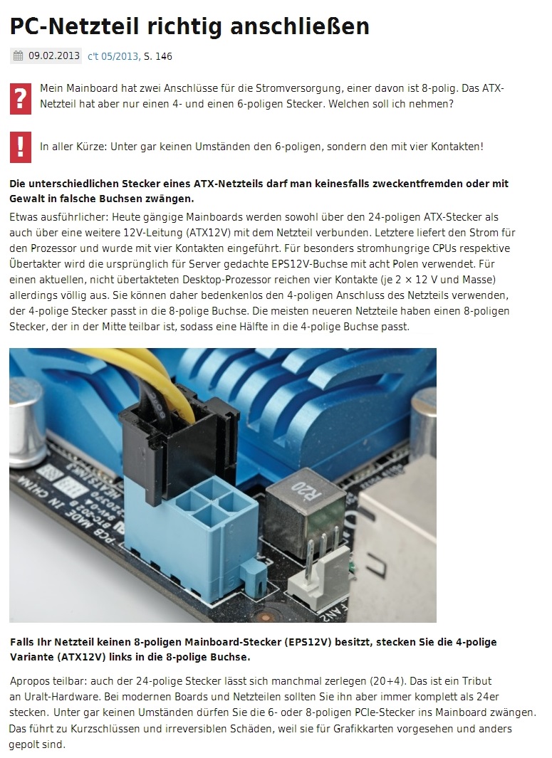

Also ich werde es mal versuchen nur mit dem 4pin Stecker zu machen.Ich weiss grad nicht,ob da noch iwo ein 4pin Anschluss ist,da sowas wie eine Abdeckung über den Kabeln sind,die man mit normalen Schrauben nicht lösen kann.Ich werde gleich nochmal rübergehen und Fotos machen.
sloven schrieb:
Wenn Dein Mainboard aber nun tatsächlich nur einen 4 Pin Anschluss haben, ist es vermutlich mehr als 15 Jahre alt und gehört in den Elektoschrott.
:freak:

Dan9 schrieb:
Gibt es evtl einen Adapter für solche Fälle oder ist der andere 4pin nur versteckt?
Ja, gibt es für wenige Euro in der Bucht. Aufpassen bei der Belegung, es gibt verschiedene Versionen. Wenn dein Netzteil genug Leistung auf der 12V hat sollte das kein Problem sein. Elektroschrott, ihr habt sie doch nicht alle.
Reaktionen: Dan9
Es braucht keinen Adapter. Es gibt welche, ist aber nur Geldmacherei.
Mit nur halb belegter EPS-Buchse funktioniert es ganz genauso.
Reaktionen: Dan9
