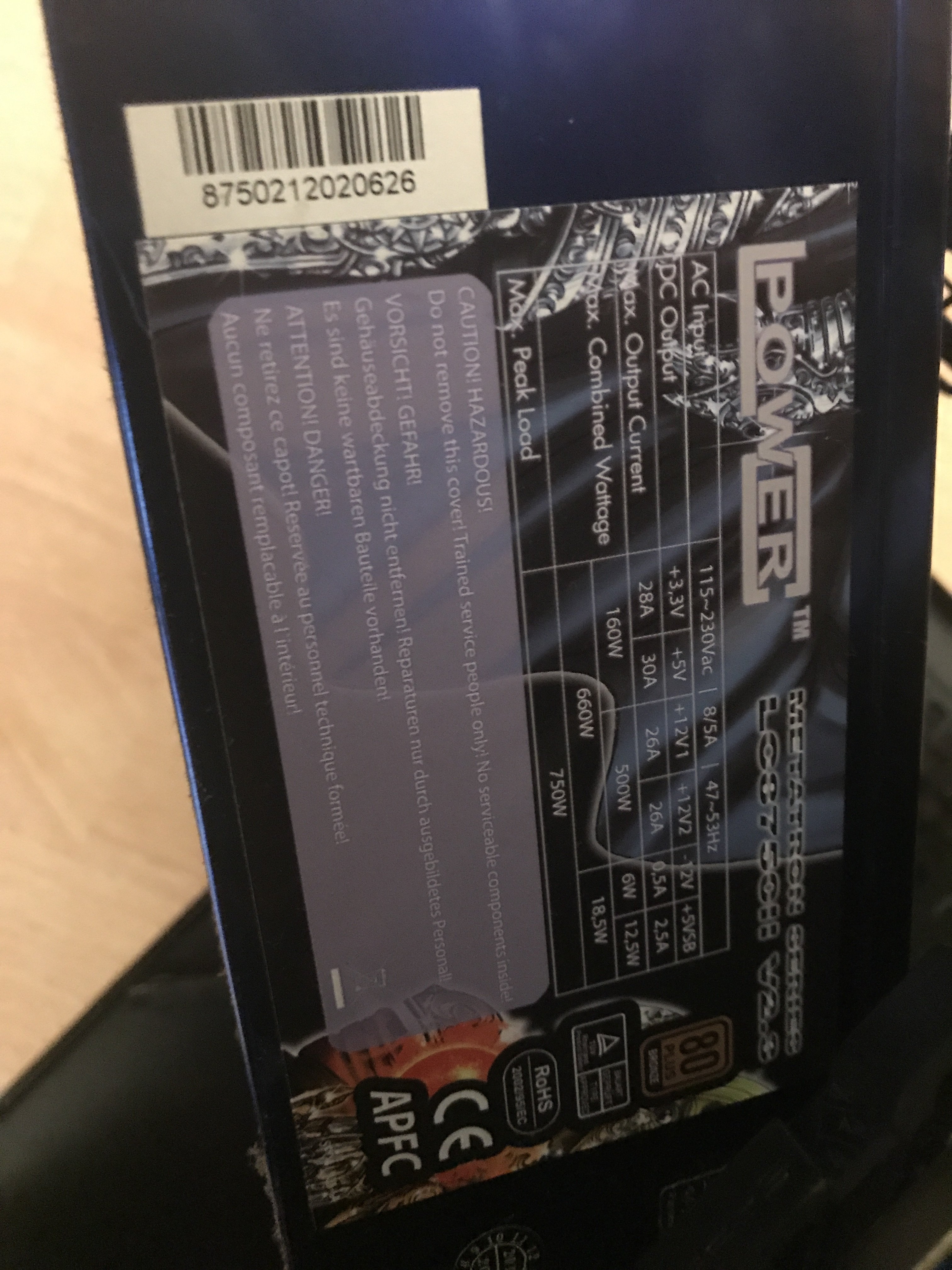

das wären Schonmal die Daten vom Netzteil.

@avidan23:
wer hat dir denn für die kiste ein (angebliches) 750W-NT aufgeschwatzt? würde ich ersetzen, auch wenn es wohl kein übler böller wie so manch anderes NT von LC-Power ist. gut und günstig wäre z.b. das be quiet! Pure Power 11 500W.

Der ganze pc wurde mir damals in einem pc Geschäft so zusammengestellt. Was genau ist an dem Netzteil denn nicht gut beziehungsweise wieso soll ich es austauschen? Ja auch mittlere Settings sind für mich ok. Also am besten nochmal 8gb ram dazusetzten? Sind die vorgeschlagenen Grafikkarten rx570/580 denn zu empfehlen für mein System dann ?
Die LC-Power Netzteile reißen oft beim ableben noch andere Hardware mit in den Elektronikhimmel.

@avidan23:
scheinen ja echte experten gewesen zu sein.
das NT ist arg veraltet und liefert nicht wirklich was draufsteht. nicht nur dass es trotz 750W-label nur maximal 660W dauerhaft bereitstellen kann (wenn es denn stimmt), nein, davon sind auch nur 500W auf 12V abrufbar. auch wenn das teil seinerzeit wohl eines der besseren oder zumindest weniger schlechteren NTs von LC-Power war würde ich dem meine hardware nicht (mehr) anvertrauen.
