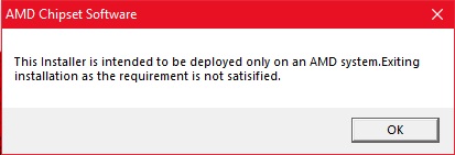

Gerade die heute veröffentlichte Version 2.13.27.501 bringt mir nach Deinstallation der Version 2.10.13.408 vom Oktober 2020 folgende Meldung
Und das dubiose ist, das diese Meldung dann auch beim Versuch erscheint, Version 2.10.13.408 wieder zu installieren.
Die Uninstall Routine dieses Treibers scheint AMD auch nicht mehr so recht in den Griff zu bekommen ?

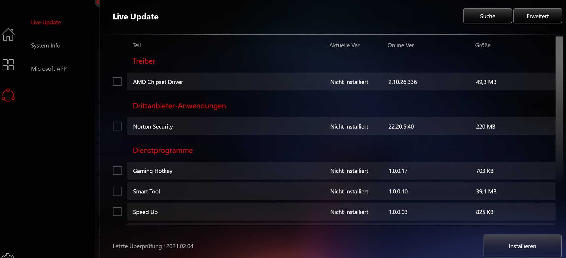

Ich habe das B450 Gaming Pro Carbon von MSI incl. eines Ryzen 7 3700X der erst seit 3 Wochen auf dem Board steckt.Vorher war ein Ryzen 5 2600 verbaut.Kann es auch sein, das man für ZEN2 diese Chipsatztreiber gar nicht mehr installieren muss, denn selbst das MSI Dragon Center meldet mir beim suchen nach Treiber Updates, das keine Chipsatztreiber von AMD installiert sind, bietet mir jedoch eine wohl speziell angepasste Version 2.10.26.336 an.
Bricht allerdings mit der gleichen Fehlermeldung ab.
Da ja nichts beeintächtigt wird werde ich es wohl in Zukunft mit diesen Treibern gut sein lassen.Denke das dies wenn dann in Zukunft das Windows Update schon von alleine regeln wird.

"Dieses Installationsprogramm soll nur auf einem AMD-System bereitgestellt werden. Das Beenden der Installation als Anforderung ist nicht erfüllt"
Das soll man als Laie mal richtig verstehen :pcangry:

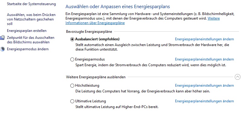

Ultimative Leistung?
Existiert bei mir nicht.Habe nur Höchstleistung oder Ryzen High Performance.
Bekomme ich die "Ultimative Leistung" mit dem neuen Chipdatztreiber?
So war es jedenfalls mit dem letzten Paket vom Oktober 2020.Danach stand es so bei mir im Energiesparplan.Hier war aber auch noch der Ryzen 5 2600 verbaut aber das spielt glabne ich keine so große Rolle dabei.Sicher bin ich aber auch hier nicht ganz.

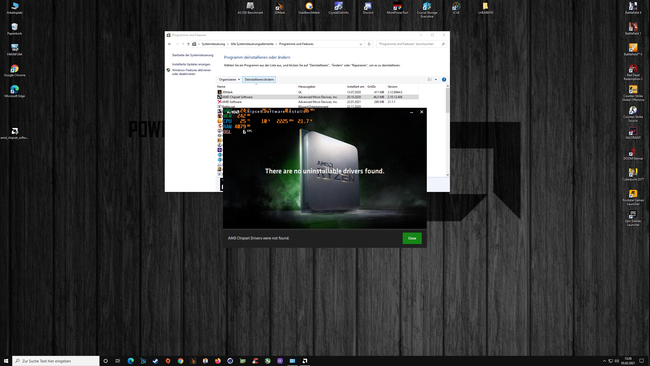

Wenn ich meinen alten Chipsatztreiber deinstallieren will kommt das???
Soll ich jetzt einfach drüber bügeln?
Hab den neuen Treiber jetzt einfach drüber gebügelt,hat funktioniert.
So wie ich das aus deinem geposteten Bild heraus sehe eher nicht.Da steht das keine Treiber zum Deinstallieren gefunden wurden.Und in deiner Systemsteuerung steht immer noch die Versionsnummer 2.10.13.408 die neue Version ist aber die 2.13.27.501.

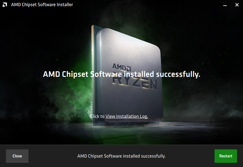

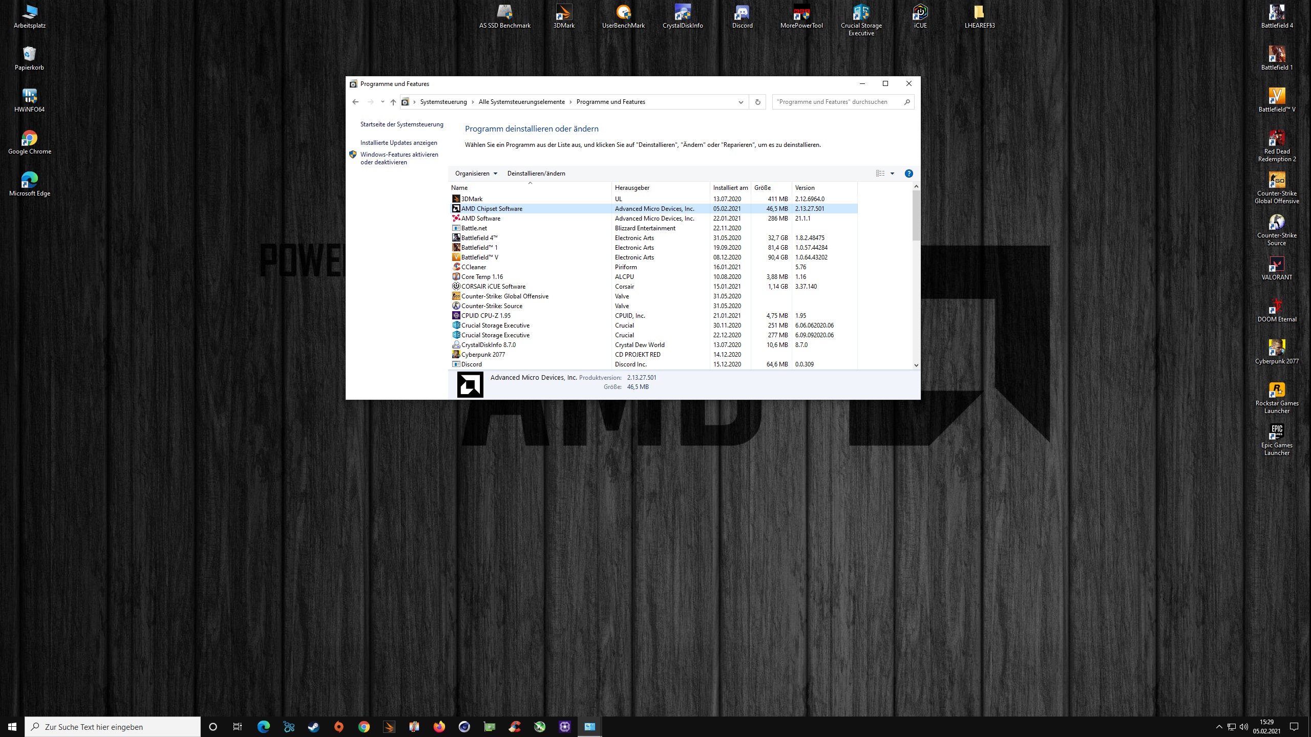

So sieht das jetzt aus.
Keine Ahnung ob der Treiber jetzt wirklich drauf ist,die Installation lief aber glatt durch.
Das Bild was ich gepostet habe war vor dem installieren des neuen Treibers.
Wie finde ich denn jetzt raus ob der Treiber wirklich installiert ist,denn den vorherigen Treiber konnte ich ja nicht deinstallieren,weil keiner gefunden wurde.

Ja jetzt sieht es so aus als ob er drauf ist.Anhand der Versionsnummer.Wahrscheinlich war es reine Glückssache das er den beim drüberbügeln genommen hat.
Das mit dem das der vorherige Treiber nicht gefunden wurde mein ich ja.Die Installations sowie Deinstallationsroutine des Chipsatz Treibers ist einfach nicht gut.
