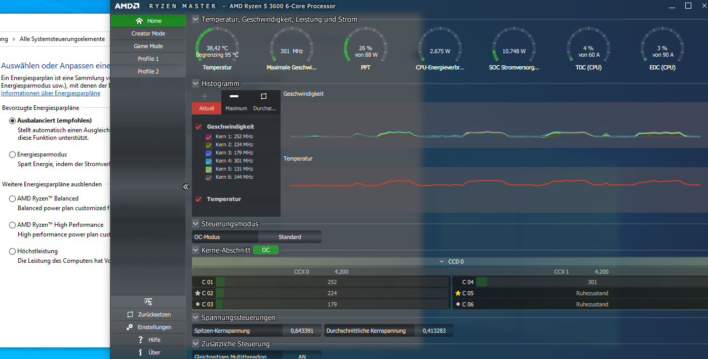

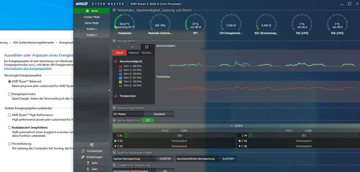

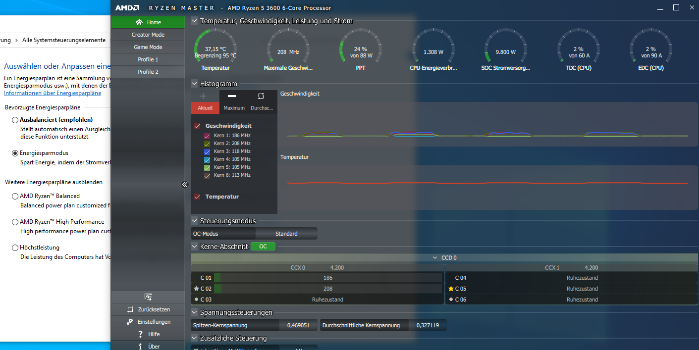

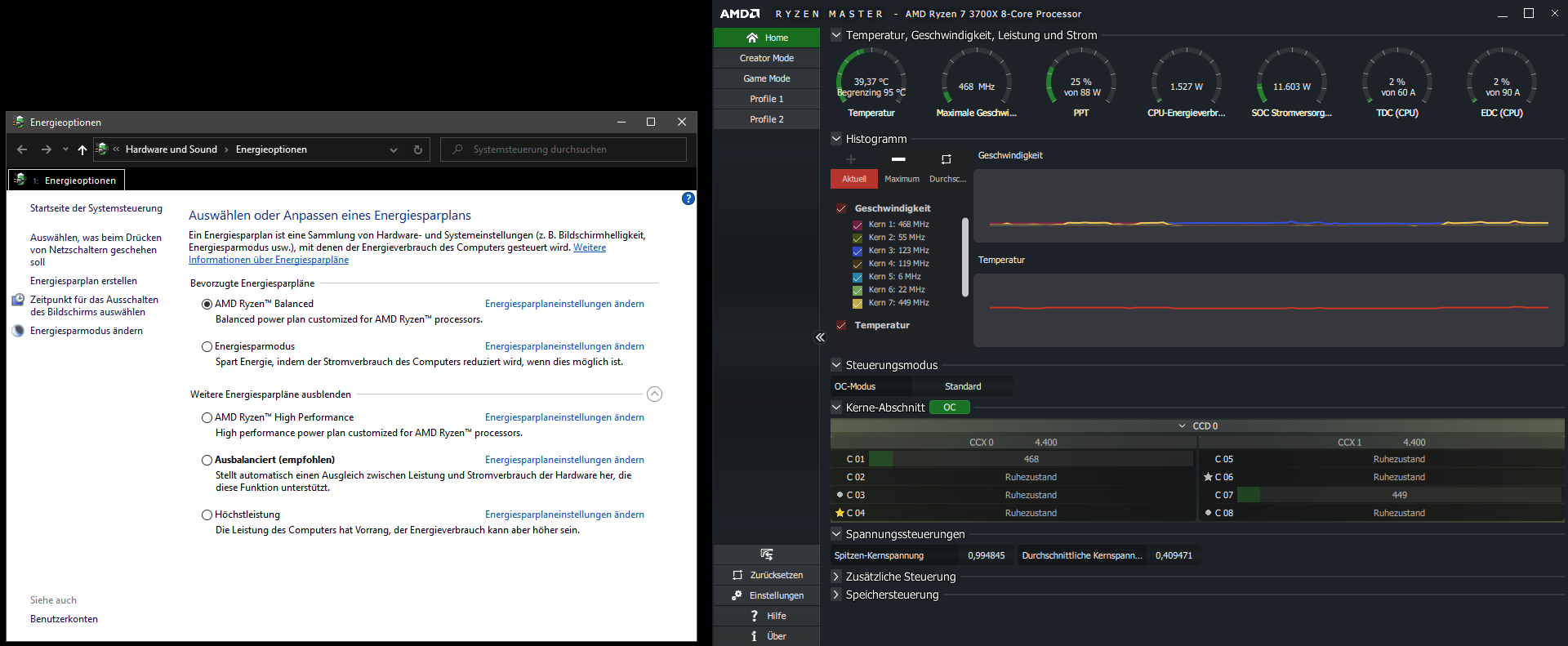

So sehen die Werte bei frenetischem Mausgewackel aus:

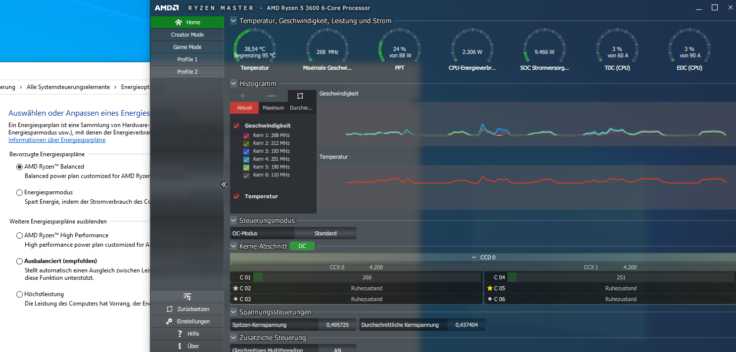

Also mit Mausgewackel-Bildern:
