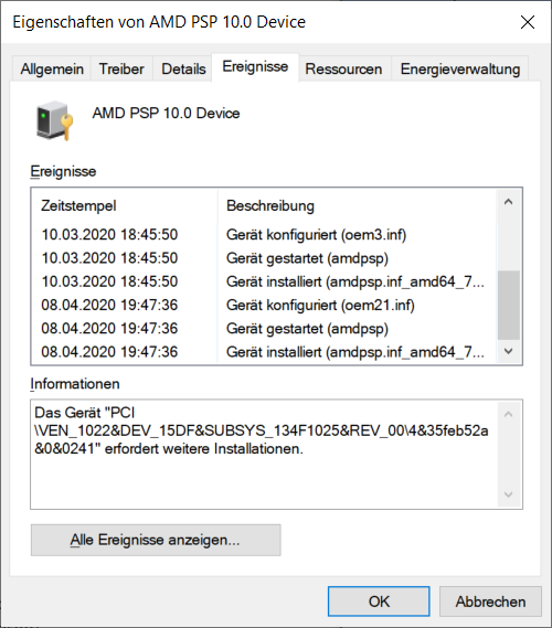

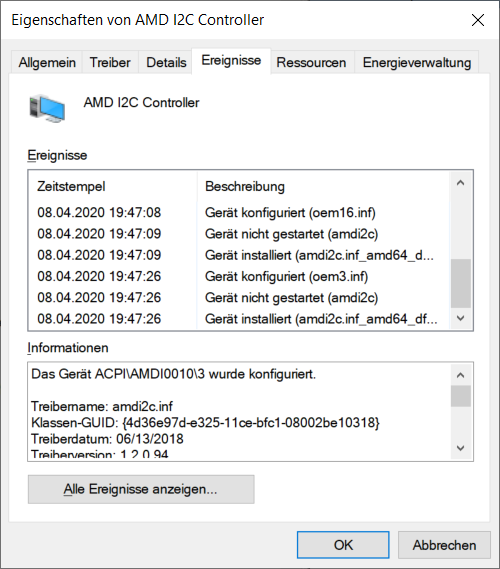

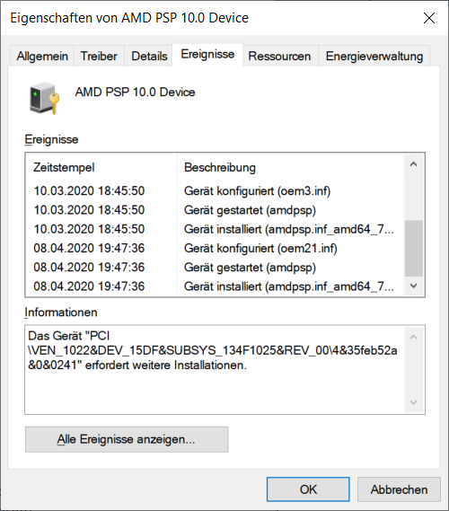

Ich konnte sehen, dass der Installer zumindest versucht hat, die Treiber zu installieren.

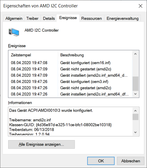

Einige oem_.inf-Dateien wurden auch geändert (I2C, PSP). Also das Script führt das schon aus.

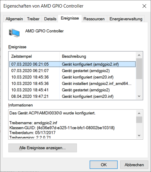

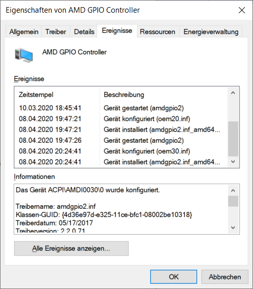

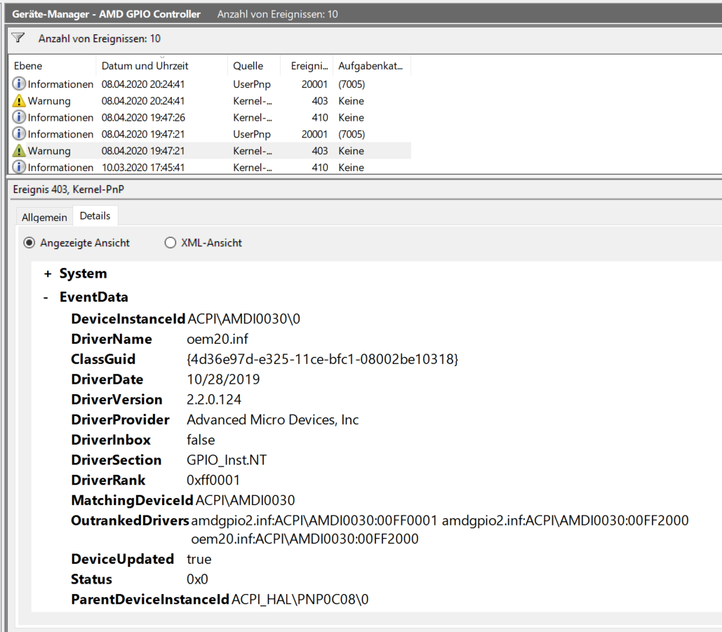

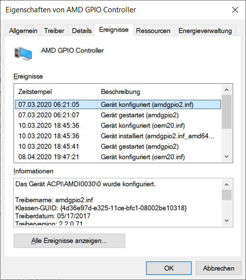

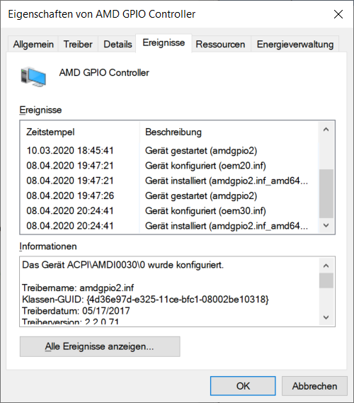

Beim GPIO-Treiber hat der Installer aber den alten Treiber aus dem Ordner "C:\Windows\System32\DriverStore\FileRepository" installiert (siehe Bild mit oem20.inf). Später habe ich es manuell jedoch umsetzen können (oem30.inf).

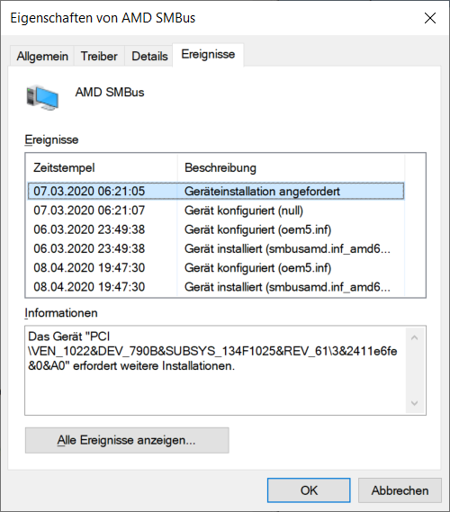

AMD Chipsatztreiber I2C.pngAMD Chipsatztreiber PSP.pngAMD Chipsatztreiber SMBus.png
Beim GPIO-Treiber hat das aber anscheinend nicht funktioniert. Diesen habe ich manuell aktualisiert.

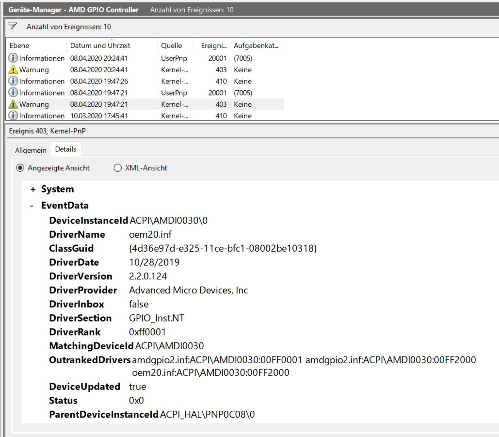

Sieht man auch im Ereignisprotokoll, dass nach dem 1. Versuch noch die 2.2.0.124er Version da ist:

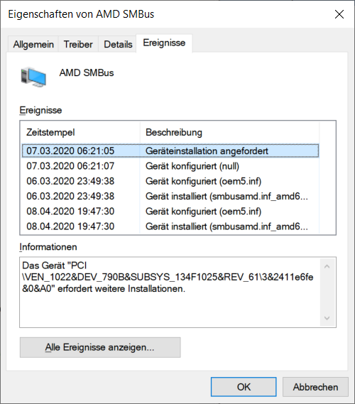

Das manuelle installieren hab ich auch mal probiert.
Den AMD GPIO Controller hab ich 2 mal. Der 1. wurde aktualisiert und der 2. nicht > diesen dann manuell erneuert.
Den AMD PSP Device Treiber konnte ich auch manuell updaten.
Der SMBus ist etwas älter, aber wohl aktuell. Die Readme dazu ist nett, da steht auf Englisch frei übersetzt drin: Windows denkt SMBus ist ein Gerät und will dafür einen Treiber, also haben wir einen leeren Treiber ohne xy erstellt damit Windows die klappe hält ^^

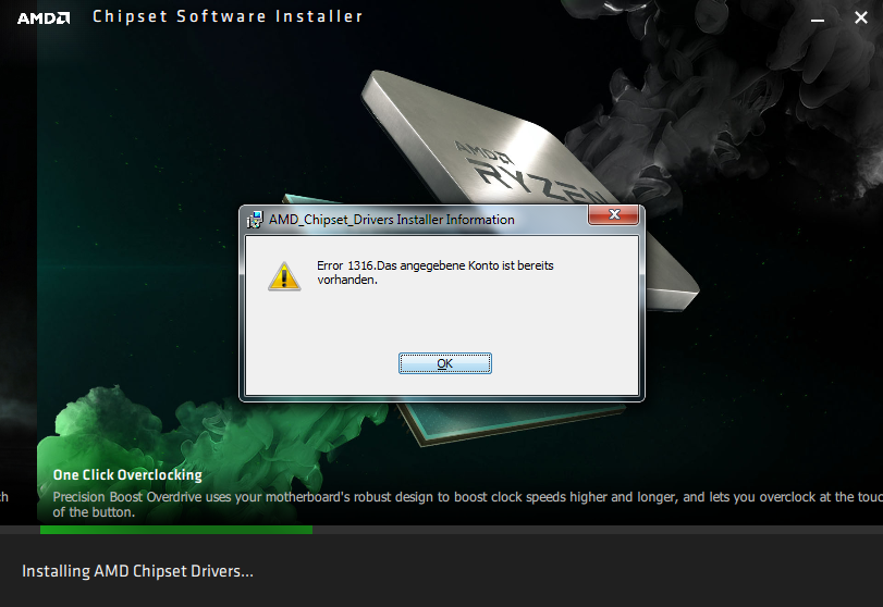

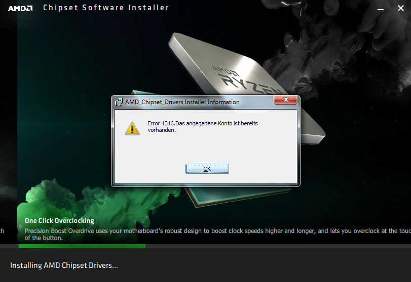

Der neue Chipsatz Installer installiert auf meinem Win7-System (2700X, X470 Taichi) keinen einzigen Treiber, egal ob "als Administrator", normaler Benutzer oder mit vorheriger Deinstallation der alten Treiber.
Vor der Deinstallation kam diese Fehlermeldung, dass schon ein Konto vorhanden sei:

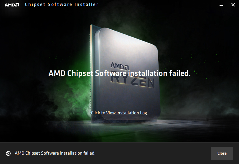

Danach, egal, was ich tat ...

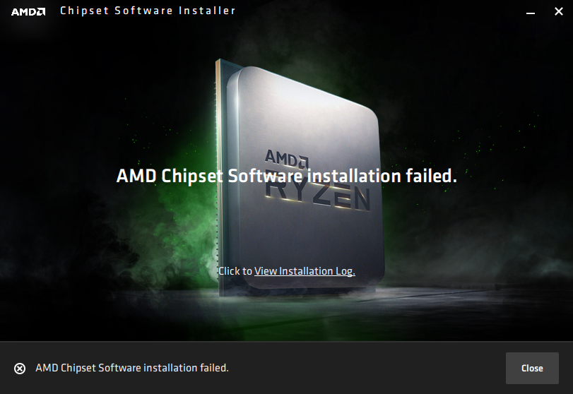

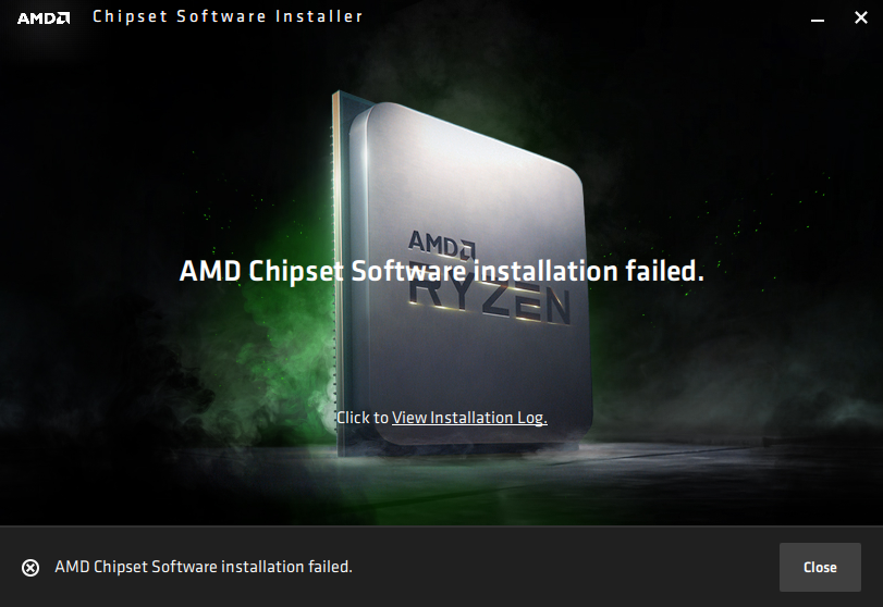

Ich kann den neunen Chipsatztreiber, der heute erschienen ist, auch nicht installieren, es kommt immer:
kann jemand helfen? danke!
@BlackhandTV
Fehlercode? Ansonsten vieleicht einfach abwarten bis AMD den auch offiziell freigibt.
