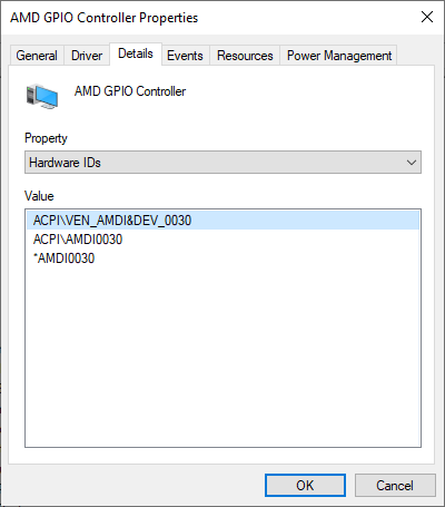

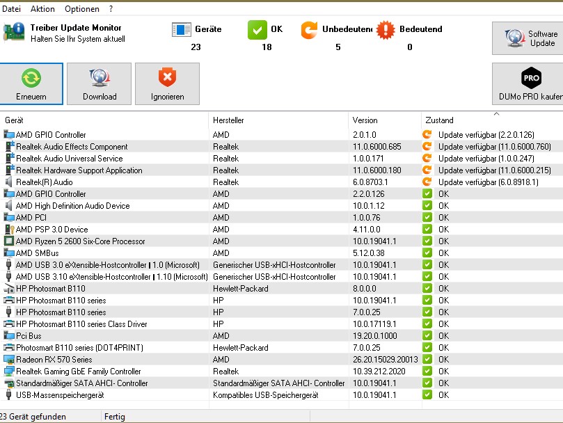

Wie kann ich am schnellsten verifizieren, dass der Treiber sämtlicher Komponenten mit dem Installer aktualisiert wurde?
Über den Gerätemanager, ein Beispiel steht ja über Deinem Beitrag. Die anderen Komponenten lassen sich auch so finden. Falls nicht, frag einfach wie es im Gerätemanager heißt.

der erste gpio ist nicht aktualisierbar - is normal so - der rest passt - bis auf nen älteren Soundtreiber
