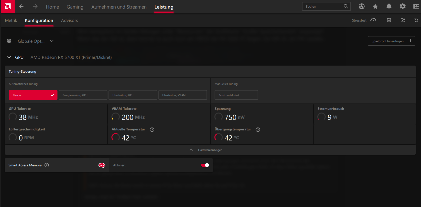

habe eine (möglicherweise) dämliche Frage: Muss man SAM nicht noch zusätzlich in den Adrenalin Einstellungen aktivieren/deaktivieren?
Ich habe BAR im UEFI aktiviert, alle Treiber aktualisiert und im Gerätemanager erscheint unter den Ressourcen der Grafikkarte die Anzeige "Großer Speicherbereich". Aber in den Adrenalin Einstellungen finde ich dazu keine spezielle Option um es global bzw. in einzelnen Spielen aktivieren/deaktivieren zu können.
EDIT: Ach ja, die Karte steckt in einem PCIe-Riser und läuft daher fix auf PCIe 3.0.
@Oseberg um die Leistung von SAM zu haben muss es im Treiber aktiviert sei sonst funktioniert es nicht. Die Einstellungen hast du auf jedenfall du schaust wahrscheinlich nur nicht in den Richtigen Reiter.
Schau unter Leistung /Konfiguration
Reaktionen: CerealKiller und Oseberg

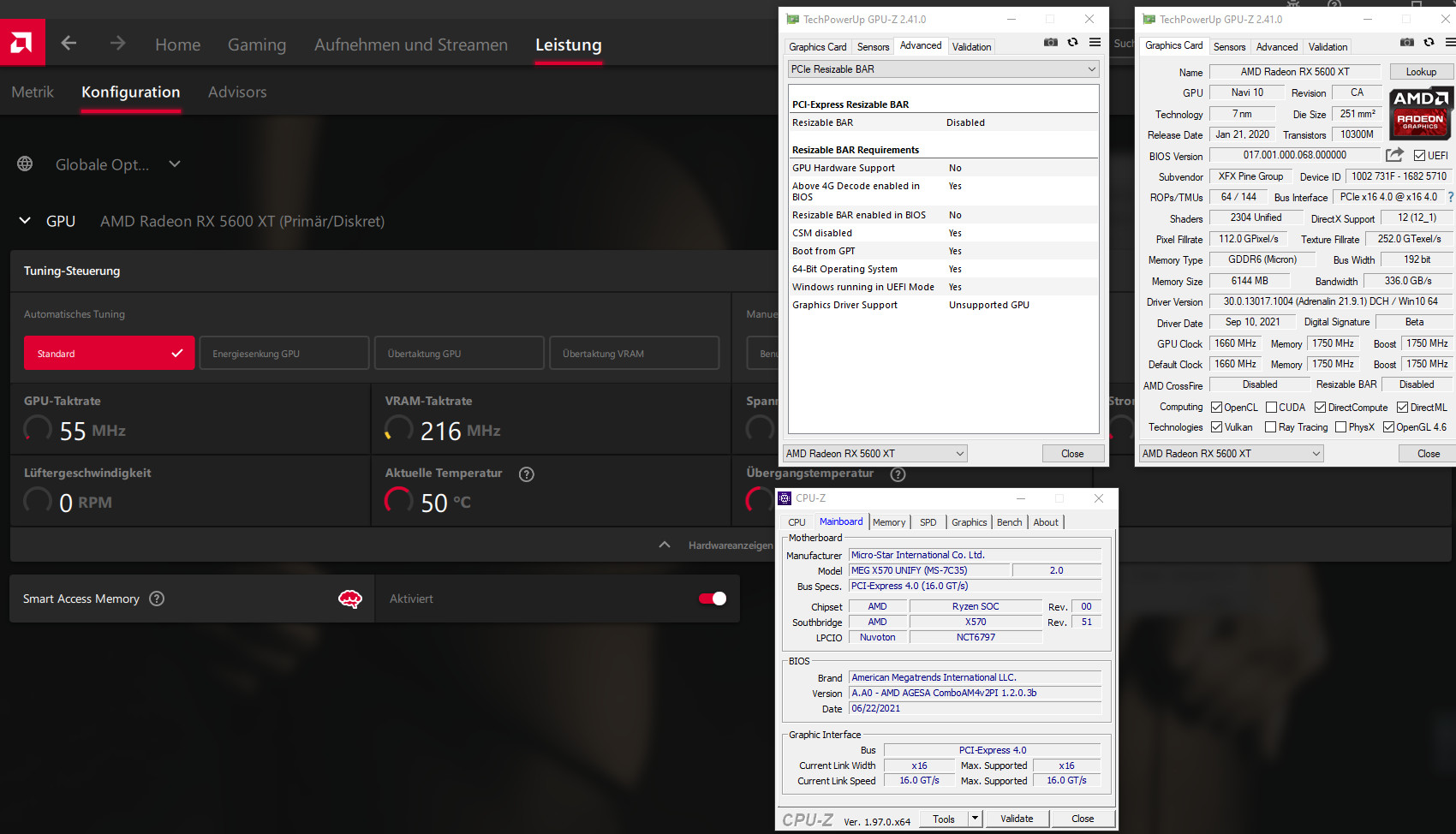

Jep. Im Standard-Zustand sieht's so aus.

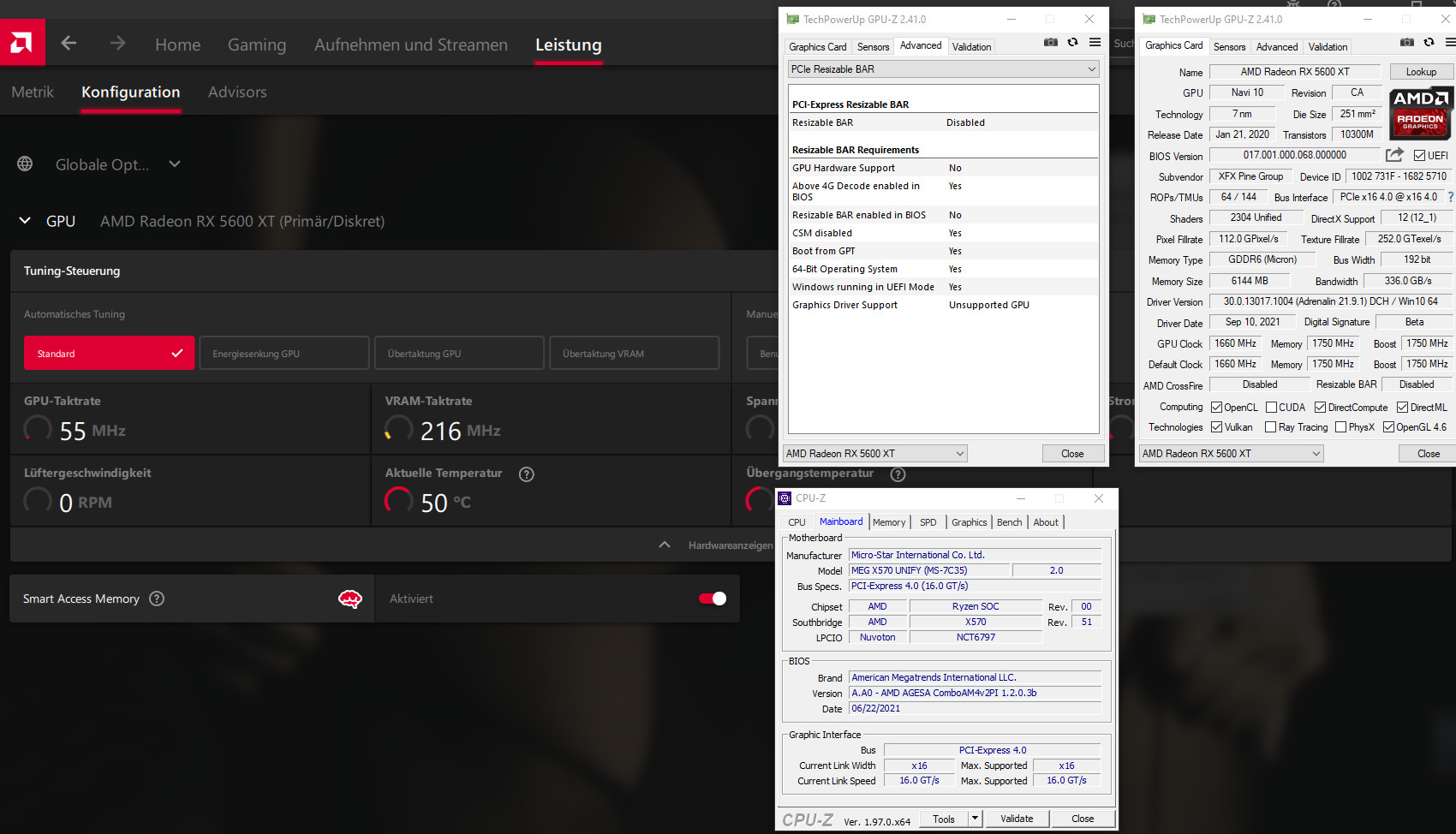

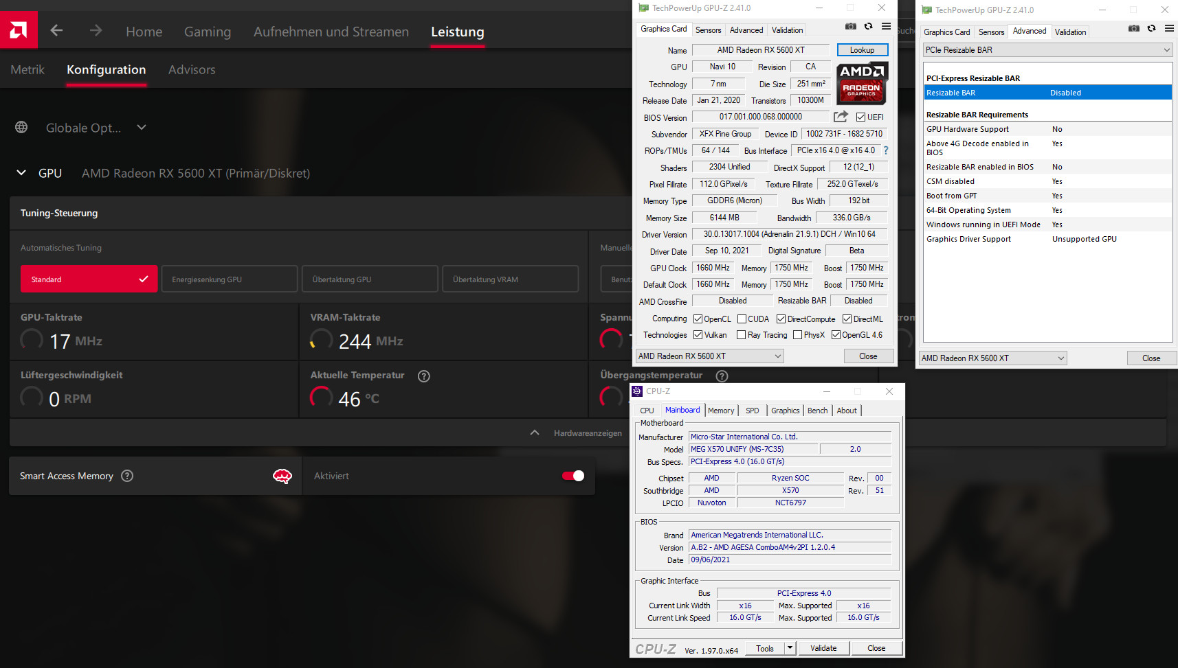

Bei mir sieht es ganz genauso aus. Ich hatte jedoch erst die Treiber installiert und erst danach SAM im BIOS aktiviert.
Vielleicht die falsche Reihenfolge gewesen?
Werde aber mal testweise, wenn ich Zeit habe, den Chipsatz und auch GPU-Treiber vollständig deinstallieren und nach einem Neustart des PCs neu installieren.
Habe vorhin mal die Treiber von AMD, also Adrenalin v21.9.1 und die Chipsatztreiber v.3.09.01.140 vollständig deinstalliert und nach einem Neustart wieder installiert. Im BIOS war vor der erneuten Installation SAM diesmal bereits aktiviert. Und dennoch ist es bei mir, trotz einer RX5600XT, nicht nutzbar.
@GrenSo
Schau mal, ob im UEFI auch wirklich beide Optionen aktiv sind: "Above 4G Decoding" und "Resizable BAR".
Falls das beides aktiv ist & auch CSM deaktiviert, dann probiere mal die Version "7C35vAB1(Beta version)".
Reaktionen: GrenSo
Tanzmusikus schrieb:
@GrenSo
Beides ist zu 100% aktiviert und das OS selbst wurde auf UEFI installiert und ist ebenso im BIOS aktiviert bzw. CSM ist aus.
Hatte schon mit dem Gedanken zum Wechsel auf die BETA gespielt - gibt ja mittlerweile auch schon die 7C35vAB2 als BETA - und die soll ja auch stabil laufen aber aktuell will ich lieber keine BETA installieren und warte lieber noch auf die Final.
Eine Beta ist keine Alpha. Ich nutze auch gerade eine Beta-Version von ASRock.
Frag einfach andere Nutzer, ob und welche Probleme mit der Version zu erwarten sind.
Schau bitte auf den GPU-Z Screenshot -> "Resizable BAR enabled in BIOS = No".
Also kommt von den Einstellungen des UEFI im Betriebssystem nichts an.
Wird wenigstens im Geräte-Manager unter "Ressourcen" der Grafikkarte "Großer Speicherbereich" angezeigt?
Wenn das der Fall ist, dann könnte es auch noch am VBIOS der RX 5600 XT liegen. Da hilft vlt. ein FW-Update...

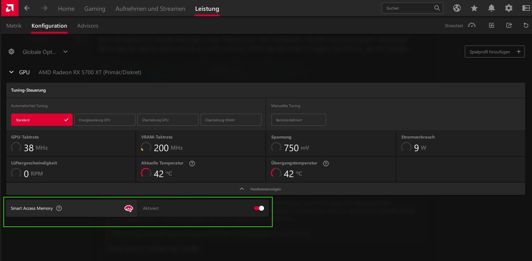

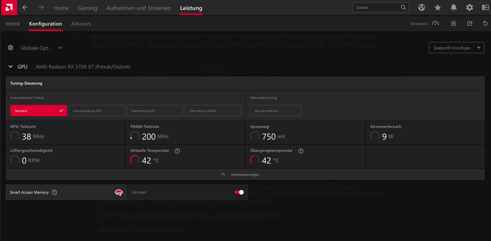

Schau mal im Treiber hier vorbei:
Reaktionen: Oseberg

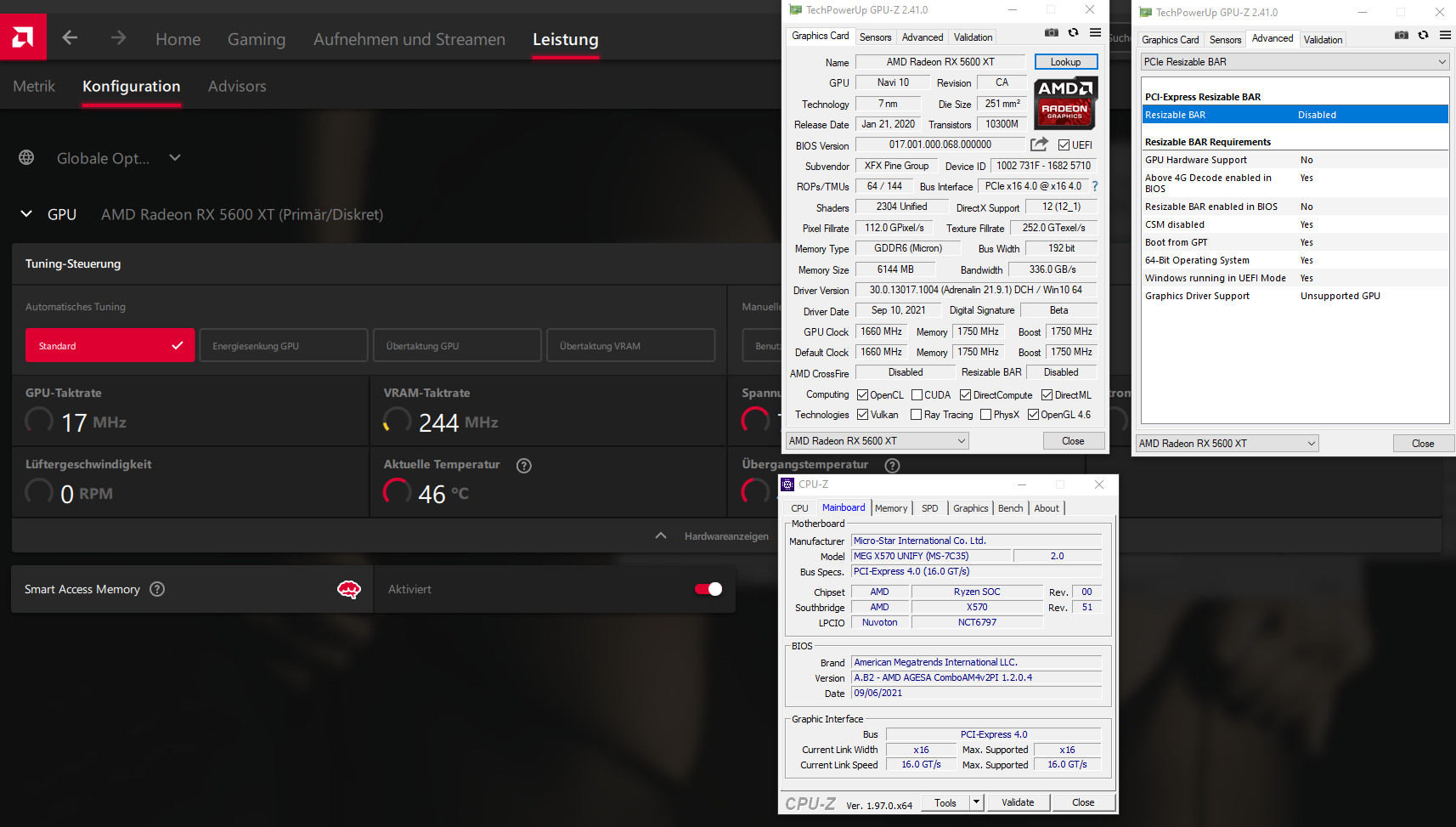

Auch mit dem aktuellen BETA BIOS bleibt der Status unverändert und esizable BAR ist, entgegen der Angabe in GPUz aktiviert.
Nicht das es doch am Performance BIOS der RX5600XT liegt, welches vom XFX herausgegeben wurde, damit bei der Karte die volle Leistung genutzen kann bzw. die volle Speicheranbindung zur Verfügung steht.

@GrenSo
Dann wende Dich doch mal an den XFX-Support mit Deiner Frage.
Bin gespannt, wie der ragiert. (Bei z.B. ASRock gibt's oft guten Support.)
Edit: ... oder das 83er VBIOS probieren, wenn Dir SAM so wichtig ist.
https://www.techpowerup.com/vgabios/217441/xfx-rx5600xt-6144-191212
Mit MPT kannst Du ja zusätzlich jede VBIOS-Version tweaken, also braucht es die 84er evtl. gar nicht. 😉
