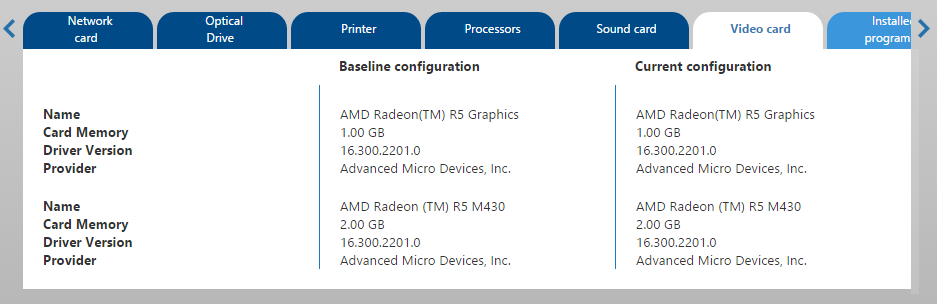

Mein Problem: Meine Grafikkarte(AMD Radeon R5 M430) hat 2 Gigabyte. Aber ich kann nicht mehr nutzen als 1024 Megabyte. Das habe ich schon mit dem dem Treiber von AMD überprüft. Habe ein Lenovo Ideapad 110 1-ACL. Falls igernjemand weiß ob und wenn ja wo ich das umstellen kann dann antwortet mir. Ich würde mich sehr freuen.
AMD Radeon R5 430M hat 2048 MB VRAM. Ich kann nur 1024 MB nutzen. Warum?

https://www.notebookcheck.com/AMD-Radeon-R5-M430.160118.0.html
Shared Memory: nein
https://community.amd.com/thread/210855 "gleiches" Problem...dort hat das Notebook eine APU R5 mit 1 GB Shared Memory sowie die GPU R5 M430 mit 2 GB...
Edit: Es kann also sein, dass der OP die falsche Grafikeinheit ausliest...
Edit 2: Lösung hier: https://community.amd.com/docs/DOC-1581
Shared Memory: nein
