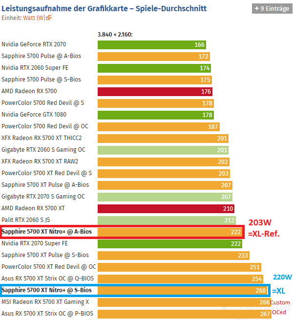

Navi21 XL mit 290W (maximal) ist schon arg am Limit fuer mich (eigentlich hatte ich maximal 250W angepeilt) und Undervolting wollte ich eigentlich nicht aufwaendig betreiben ... hm?
No
Die komischen Zahlenspiele von Igor zur XL passen nur bedingt.
1. sind die Zusatzverluste viel zu hoch angesetzt
2. 220W TGP (=203W GPU+17W Vram) wäre schon ein Custom-OC Modell
Um alle Unklarheiten auszuräumen hat dargo nochmal bei PatrickSchur nachgehakt:
3DCenter Forum - Einzelnen Beitrag anzeigen - AMD/ATI - Navi 1X (7nm, RDNA1, 2019) & Navi 2X (7nm, RDNA2, 2020)
Anscheinend hat die XL-Ref ne TGP (GPU+Vram) von 203W, käme analog der RX5700XT Nitro mit 200W A-Bios auf dem "gleichen" PCB auf ca. 225..230W.(gesamtes Board)
Reaktionen: bad_sign

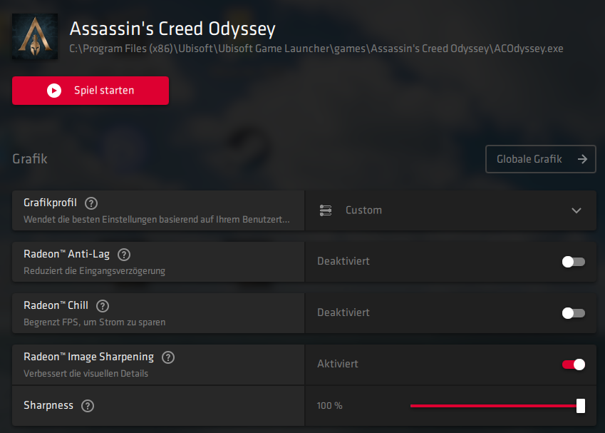

Hast du das selbst implementiert oder hab ich was verpasst?
Brauchst du nur im Treiber aktivieren, der macht das für alle Spiele unter Win10 möglich. Nur auf meinem Win8-Hauptrechner geht das nicht im Treiber, da nutze ich manchmal Reshade.
Reaktionen: Iscaran
Wadenbeisser schrieb:
Wie es dann hübsch gemacht wird ist dafür ziemlich unerheblich denn auch abseits von DLSS gibt es dafür unterschiedliche Methoden
Die bei Weitem nicht mit DLSS mithalten können. Und genau darum geht es doch. Der Gamer will ein Bild, das aussieht wie Nativ, bestenfalls sogar besser, und einen damit zusammenhängenden Performance Boost. Und da kann man dann halt nicht jede x-beliebige upscale Methode nehmen. Sonst könnte ich ja auch einfach via 1080p zum AVR gehen und dessen Upscaler werkeln lassen. Sieht dann echt super aus in UHD ;)
Das ist doch aber nur RIS und kein vollwertiges Fideltity FX. Daher finde ich den Vergleich schwierig.
