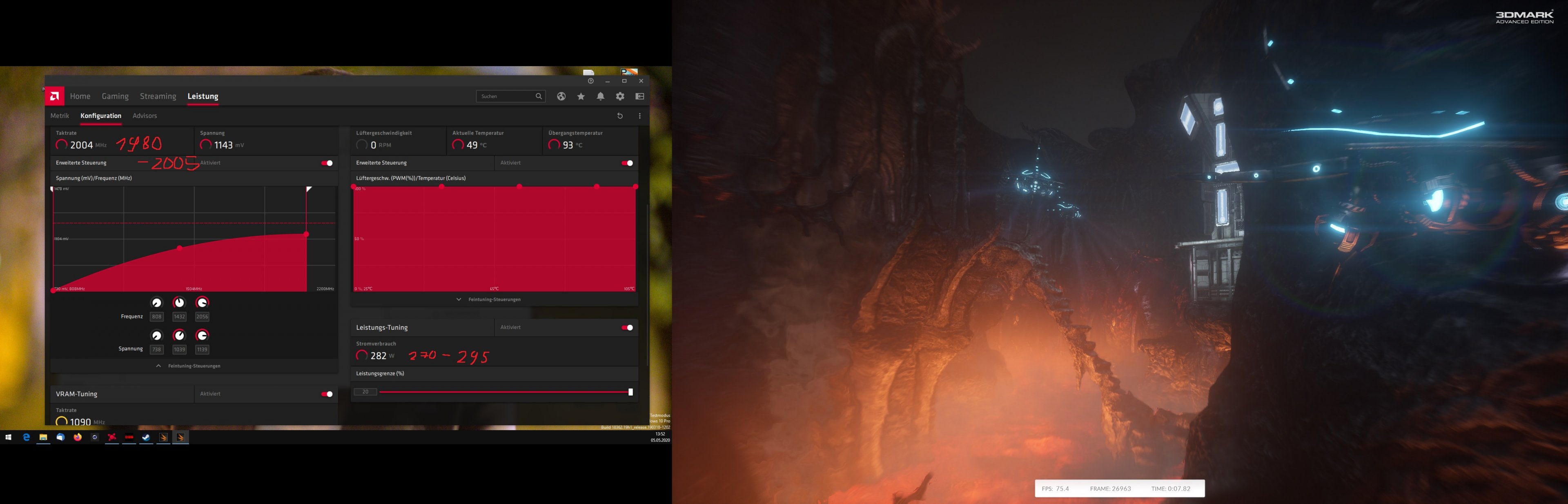

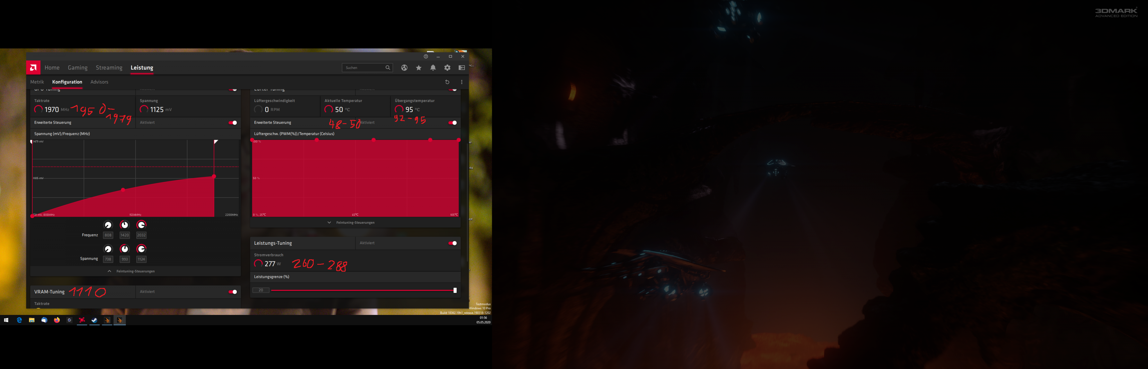

Verstehe das wer wolle.-Ps-Y-cO- schrieb:Stelle Ich auf 1155 oder 1148mV ist es Okay (1977MHz) so Taktet sie auf ~1940
Stelle Ich auf 1141mV Taktet sie auf 1663MHz
........Fail meinerseits....habe das OC nicht auf der neuesten Treiberversion nachgefrüft....jetzt kann ich auch nicht mehr übertakten.-Ps-Y-cO- schrieb:Edit: 1134 und 1127mV gehen... Allerdings droppt 1127mV ab und an mal wieder auf 1771MHz
Ich teste weiter. Die Zicke!! ^^
Edit2: Auf 1113mV macht Sie 1946MHz Realtakt. Weiter gehts.
Edit3: auf 1079mV macht sie die 1940MHz mit, auf 1072mV geht sie auf 1667MHz
Crash auf 1058mV
