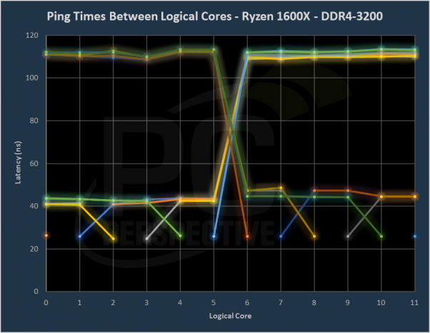

Die Verbindungen innerhalb eines CCX laufen aber nicht über den IF und sind sehr viel schneller als die zwischen den einzelnen CCX, deshalb ist es trotzdem besser, mehr Kerne pro CCX zu haben, als mehr CCX pro Die.Cyberfries schrieb:Ist es nicht. Mehr Verbindungen benötigt man immer irgendwo.
Wenn ich allerdings die Verbindungen im CCX erhöhe von 6 bei 4 Kernen
auf 28 bei 8 Kernen schmerzt das wesentlich mehr, als die zusätzlichen Verbindungen der CCX untereinander.

Taxxor schrieb:Die Verbindungen innerhalb eines CCX sind aber schneller als die zwischen den einzelnen CCX, deshalb ist es trotzdem besser, mehr Kerne pro CCX zu haben, als mehr CCX pro Die.

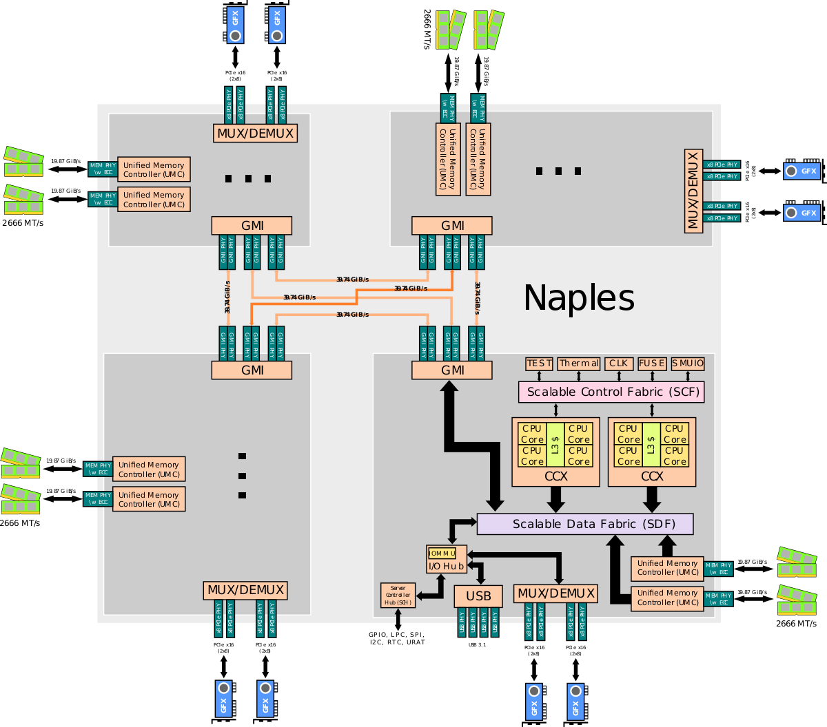

Es gibt aber nur 3 GMI Punkte pro Zeppelin, müsste man also auch noch erweiternCyberfries schrieb:Die CCX eines Die kommunizieren auch nicht per IF, sondern SDF. IF nur bei mehreren Die untereinander.

Doch!Die CCX eines Die kommunizieren auch nicht per IF
Die Scalable Data Fabric (SDF) ist ein Teil der Infinity Fabric...sondern SDF
