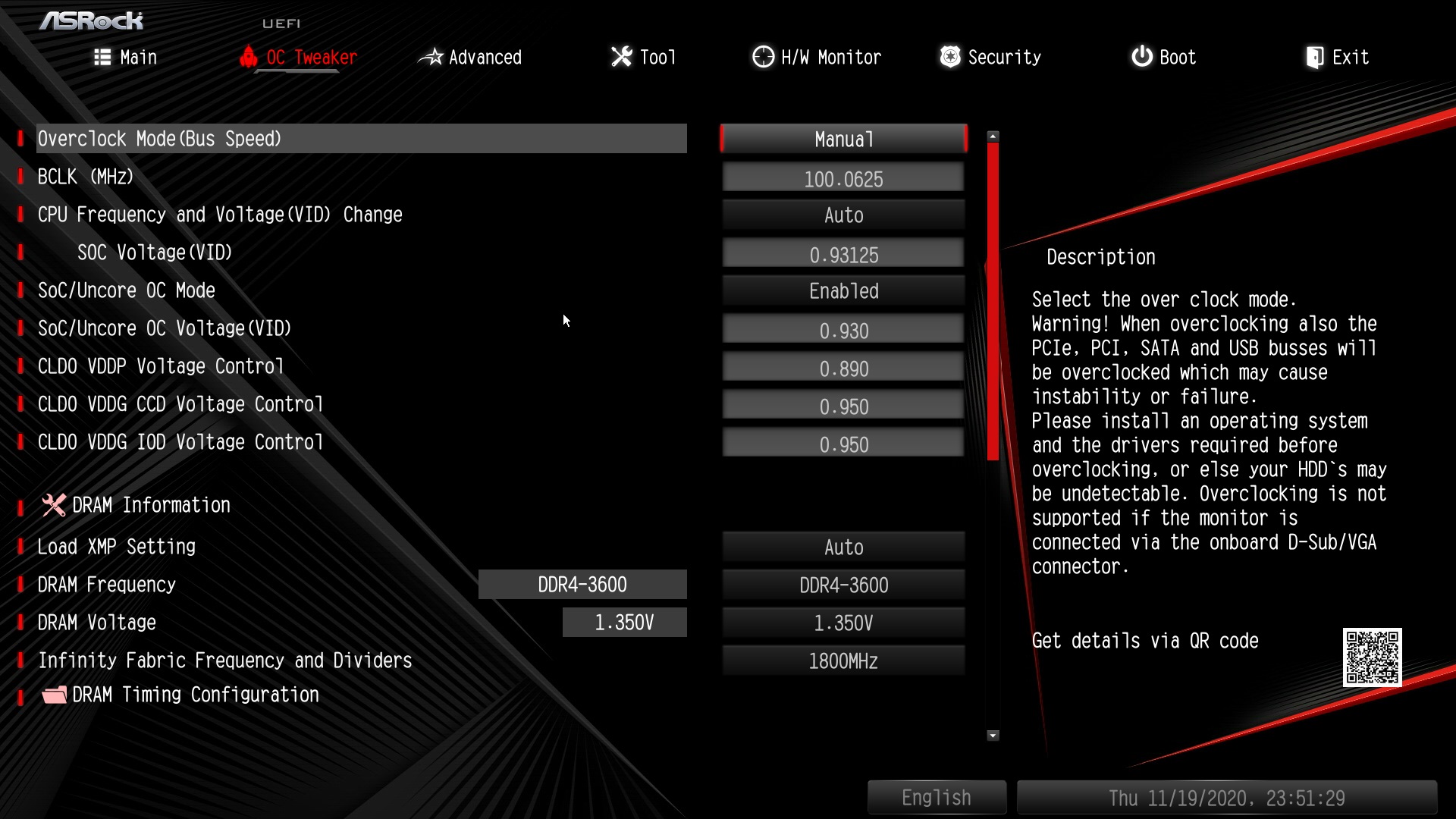

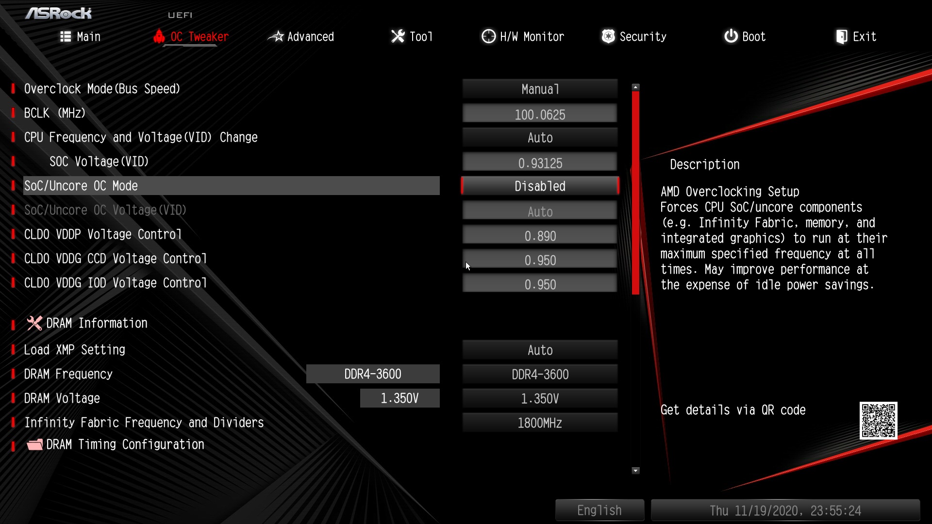

PS. Ich hab das neue Bios schon drauf gezogen und konnte gleich eine besonderheit feststellen.

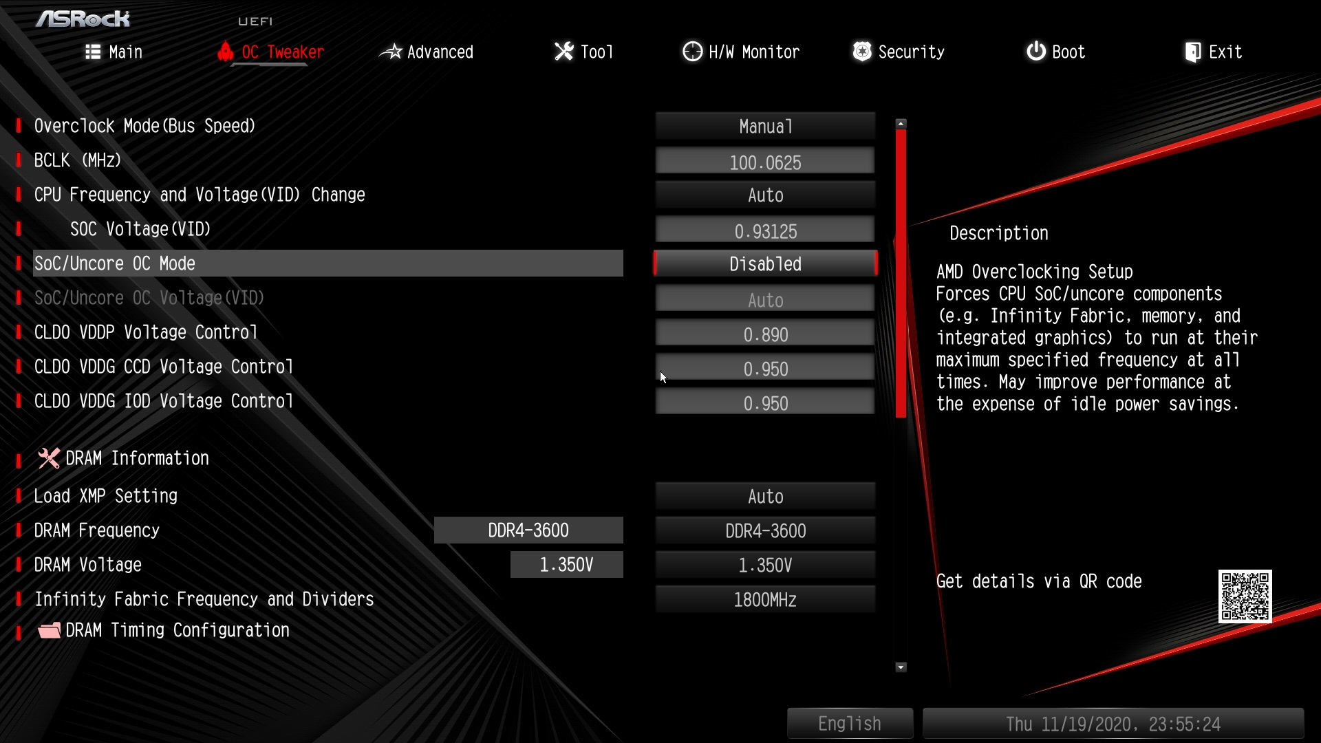

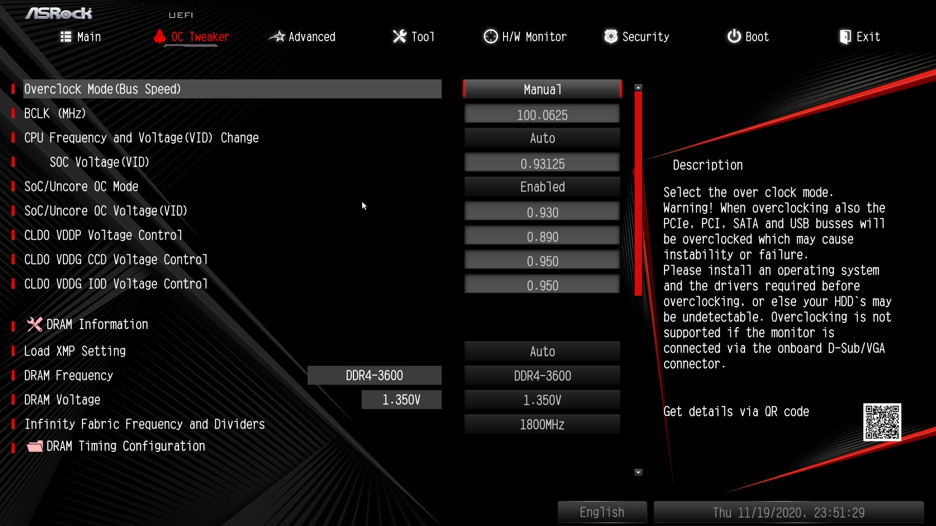

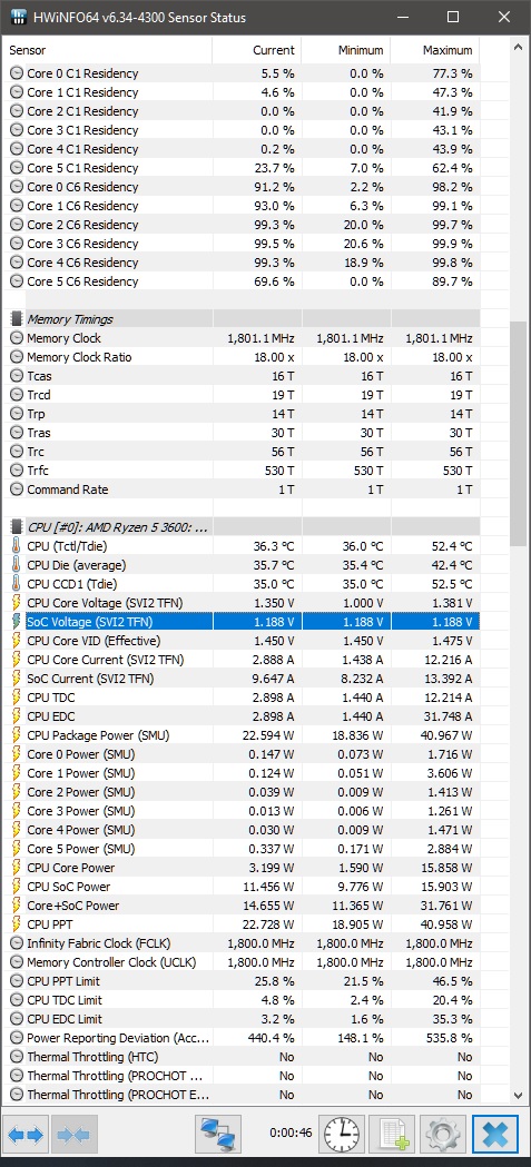

Wenn ihr Ram OC macht, dann ist es ganz wichtig, das die SoC Uncore OCspannung unbeding wie die normale SoC spannung eingestellt wird. Denn sonst haut euch das Board da gleich mal 1,2 Volt drauf!!!:grr::grr::grr:
Ein einfaches ausschalten der Uncore spannung bringt da nix. Beim 4,10 hatte es gericht, diese auszuschalten.
Das interessiert mich allerdings! Könntest Du das mal detaillierter beschreiben und Screenshots mit den Einstellungen im UEFI/BIOS posten?

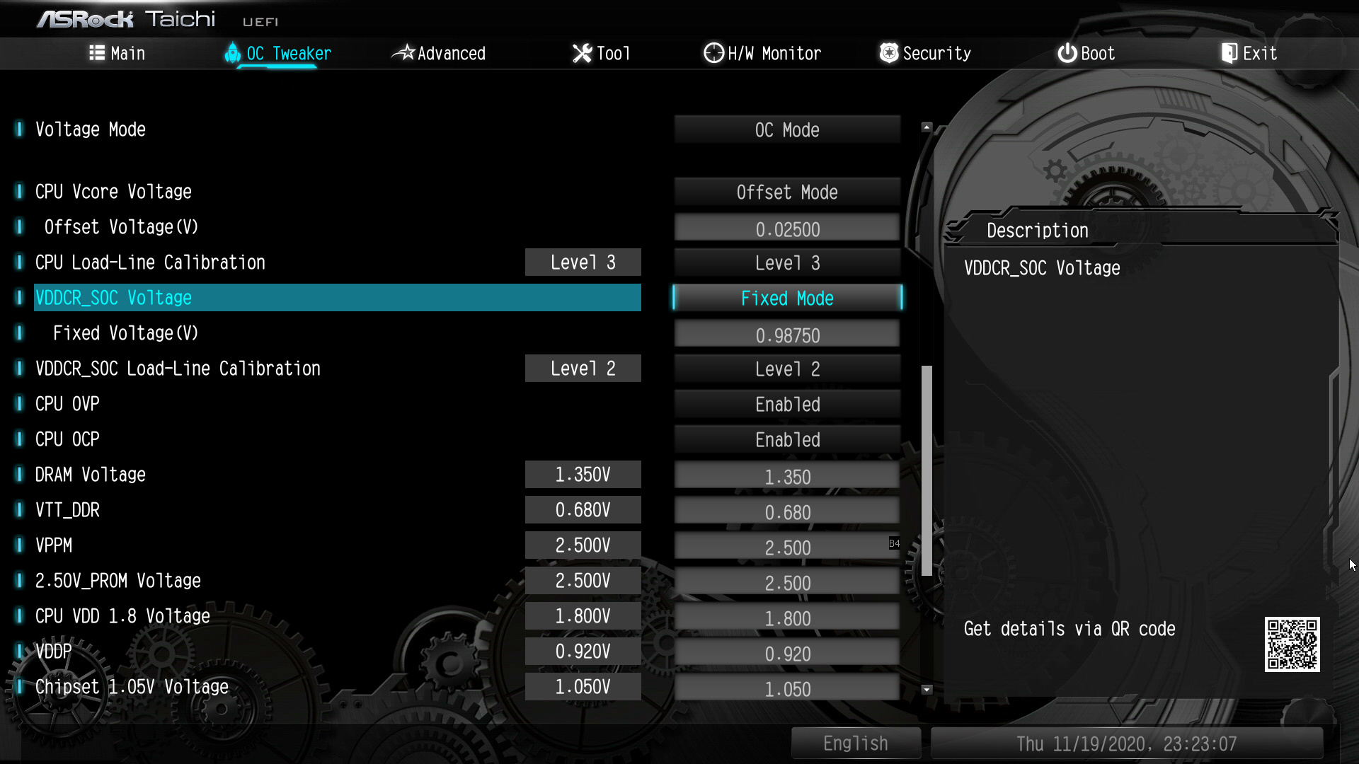

Hab das gleiche Board wie du, und hätte vor das bios upgraden. Kannst du mir bitte deine genauen Spannungen nennen, und generell würd ich gleich Mal den neuerlichen Versuch mit @3800MHz testen :)
Ähm jaaa, ob deine CPU mit nur 0,919Volt Soc spannung läuft, bei 3600Mhz Ram? Ich weis es nicht.
Auserdem ist mein 32Gb kitt etwas zickig mit 3800Mhz. Da muss ich erst mal wieder etwas Zeit finden, das zum laufen zu bringen. Mein altes 16Gb kitt war da sehr viel entspannter.

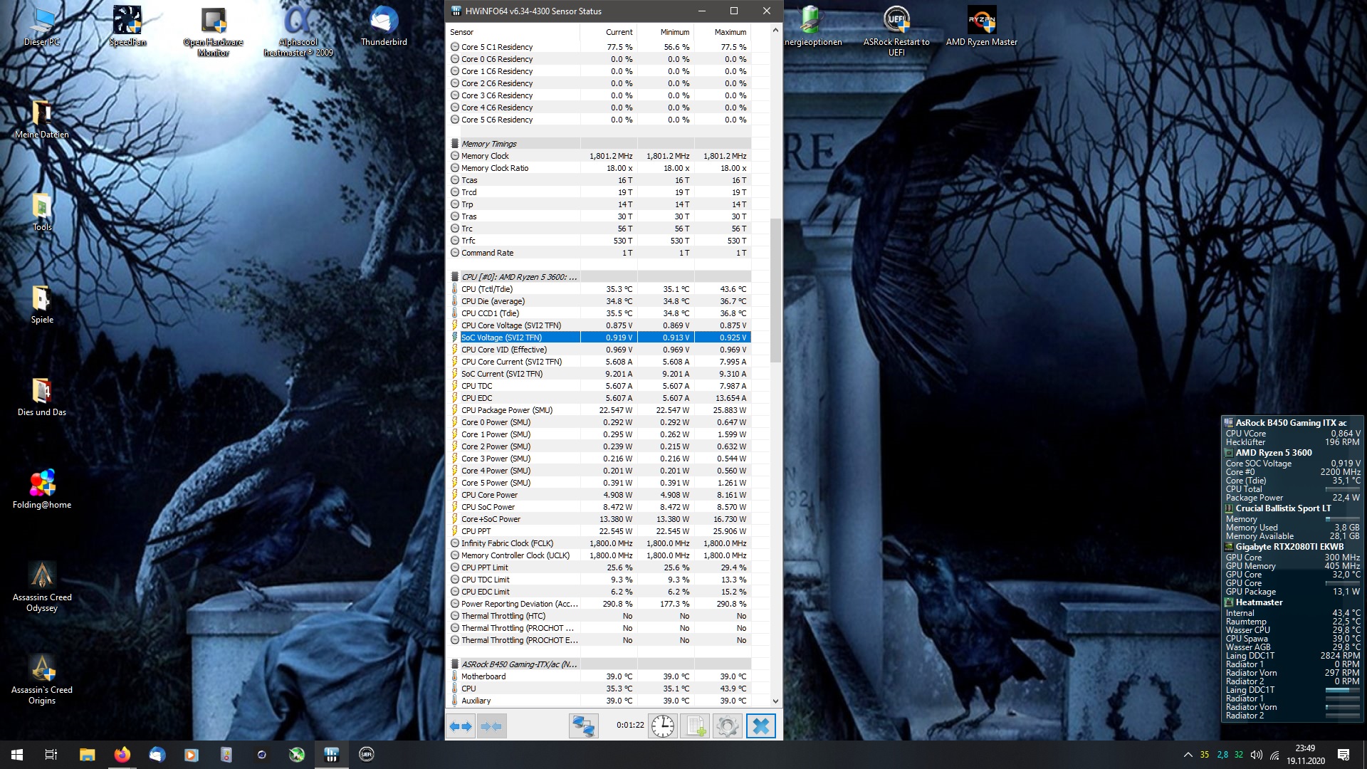

Aber natürlich kann ich das, hier bitte. Erst mal so wie es jetzt läuft,

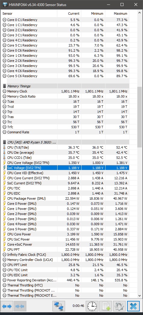

Und jetzt noch mal, wie es aussieht, wenn man die Uncore spannung ausschaltet
So sollte es nicht sein, das kann ärger geben

Ich war als ich mir die Cpu gekauft hatte und die ersten Ram OC versuche gestartet hatte, selbst überrascht, das die so hohe Spannungen nicht mochte. Denn in allen Guides hieß es, das Spannungen bis 1,1Volt kein problem sind.
nur das meine CPU mit 100%er sicherheit ab 1,05Volt abstürzt. Beim 3.70 Bios war ab1,1Volt kein booten mehr möglich.
Dafür ist sie aber ne richtige OC Krücke, wenns um CPU Takt geht. Mit 1,35Volt gehen gerade so 4,2Ghz allcore!!:grr:

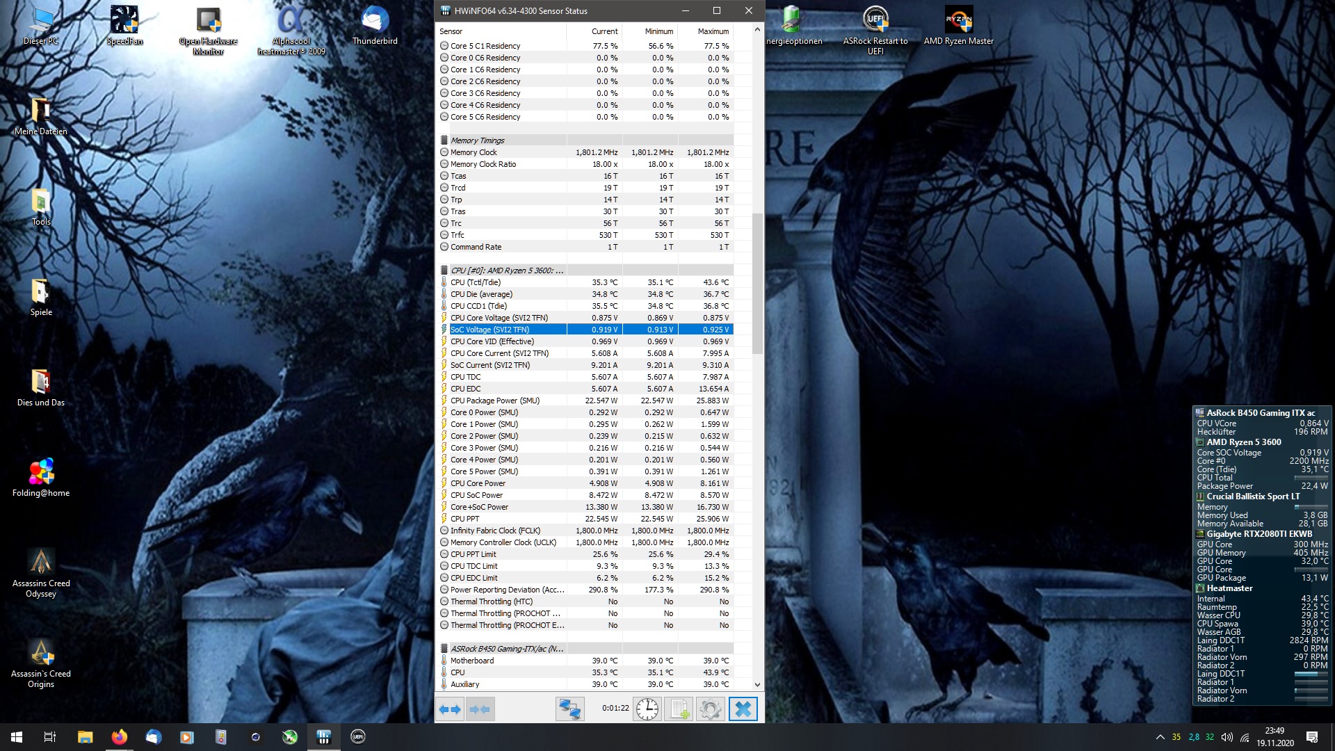

Wenn ich dir sage, das mein Rechner im Idle(ohne irgendwas offen), trotz RTX2080TI und Wasserkühlung, nur 40 Watt braucht, weiß ich nicht ob du es mir glaubst. :daumen:
Mit FF und nen Livestream bei Joyn sind es dann ca. 56-58Watt.:evillol:
