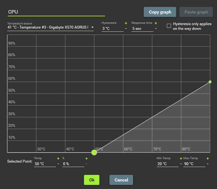

Habe seit dieser Woche auch den 5800x3d und habe bemerkt das dieser wesentlich effizienter als mein vorgänger läuft. Also passe die Lüfterkurve an, dann sollte wieder ruhe im Gebälk sein!
Meine sieht so aus:
Bis 50°C Leerlauf bei 90°C 60% Lüfterdrehzahl und das ist noch nicht vollständig optimiert,
da geht noch weniger Lüfterdrehzahl...
Reaktionen: N1COL41

Danke für die Grafik, werde ich als Orientierung nutzen.

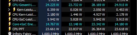

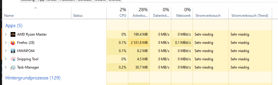

Das liegt zu 90% an irgendeiner Software (RGB, HW überwachung, Chrome, ...) die auf deinem Rechner läuft und verhindert, dass die CPU in Idle/Ruhezustand geht.
Meiner braucht im Idle gerade mal 24Watt:
Laut Taskmanager hab ich im Idle eine CPU Last von ~2%.
Im Ryzen Master sehe ich beim nichts machen sogar, das manchmal alle Kerne in den Ruhezustand geschickt werden:
Liegt meist an irgendeiner mistigen Software, welche verhindert das die CPU in den Ruhezustand geht.

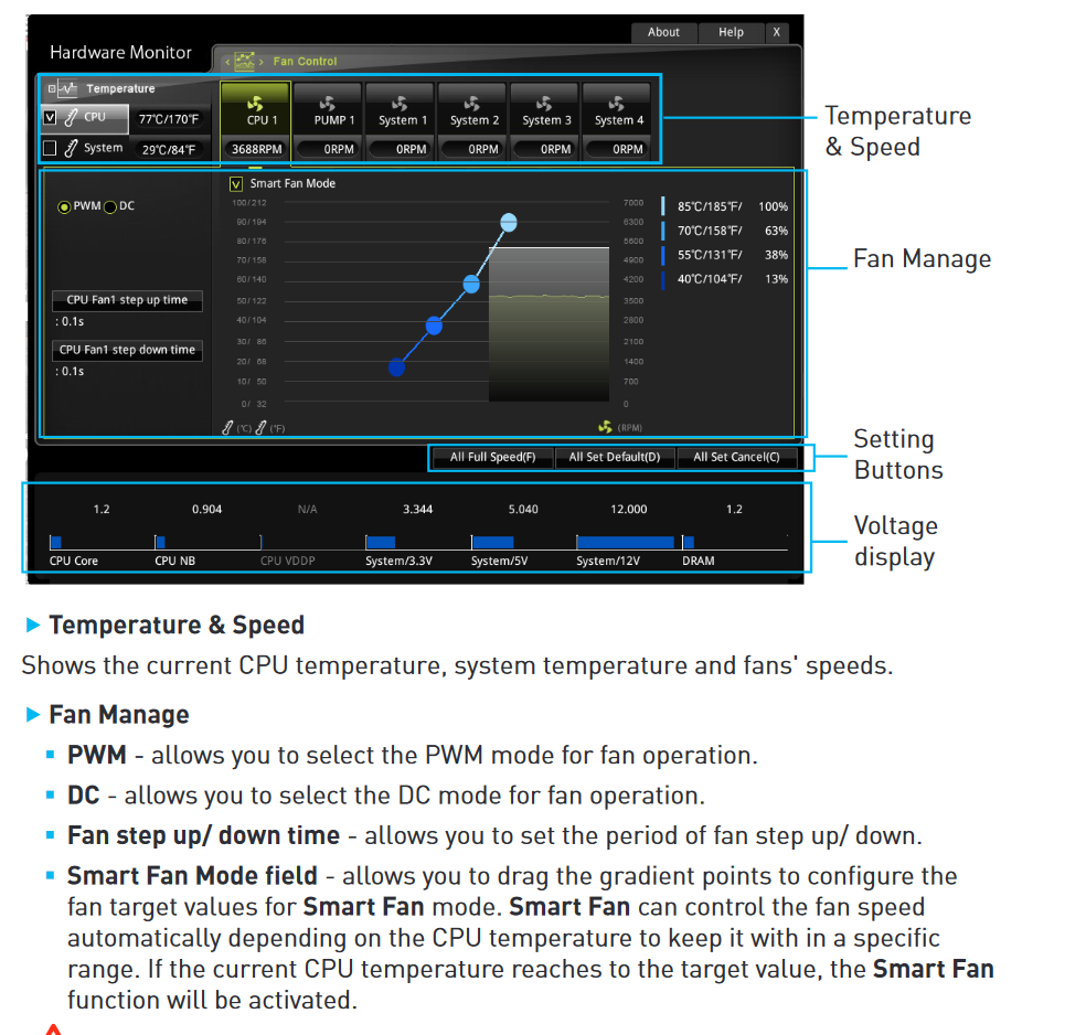

Schon länger kein MSI mehr in der Hand gehabt. Musste mal im Handbuch schauen:
hmm. beim CPU Lüfter folgendes mal test:
Der HR-02 hat PWM Lüfter oder?
Dann unbedingt auf PWM stellen.
Step-up Time 0,2 bis 0,4 Sekunden
Step-Down Time 2 Sekunden
Bei der Down Zeit eventuell auch 5 Sekunden wählen. Die Down Zeit hab ich immer relativ hoch gewählt, denn das verhinder das der Lüfter recht schnell die drehzahl änder und so störende kurze aufdreher ensteht.
Zur Lüfterkurve: ist eher viel Probieren.
Eventuell so:
95° = 100%
85° = 60%
55° = 40%
30° = 20%
Reaktionen: N1COL41
