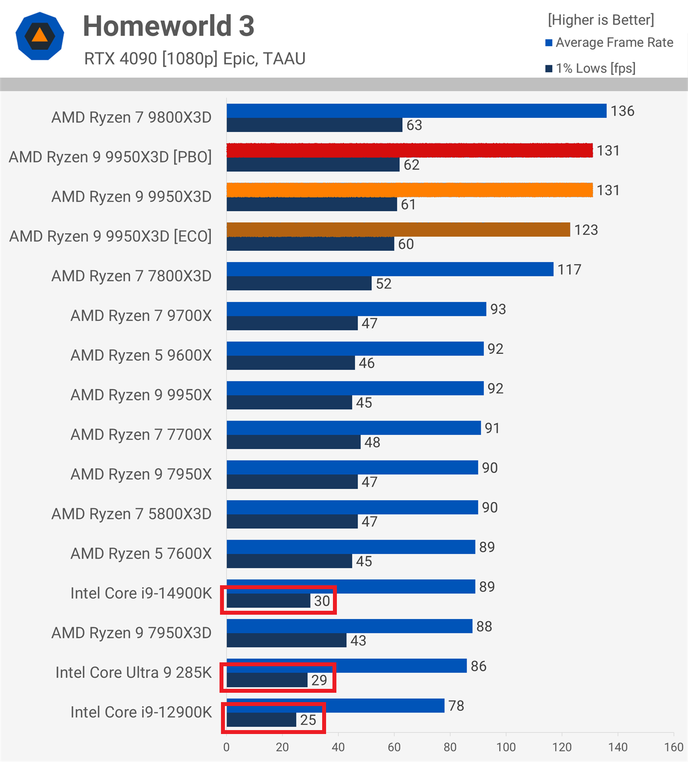

Komplett andere DLSS-Einstellungen und Details auf anderer GPU.
DLSS Einstellungen beeinflussen die Percentil Werte so immens, damit alle Intel CPUs bei unter 30 FPS der Frametimes liegen?
Das hat gar nichts mit DLSS zu tun, sondern vielmehr mit einem Bug in diesem Game oder dem System.
Ob eine 4090 oder 5090 für die CPUs zum Einsatz kommt, dürfte keinen Unterschied machen.
Volker schrieb:
Wir haben nun mehr als die doppelten FPS.
Etwa die Hälfte, nicht die doppelten.
Volker schrieb:
Genau, erst einmal lesen was gemeint ist.
Ging von 40 FPS auf 29 runter. Und bei knapp 2,5 fach so guten Frametimes beim 9800X3D würde ich schon stutzig werden, ob das verwertbar ist.

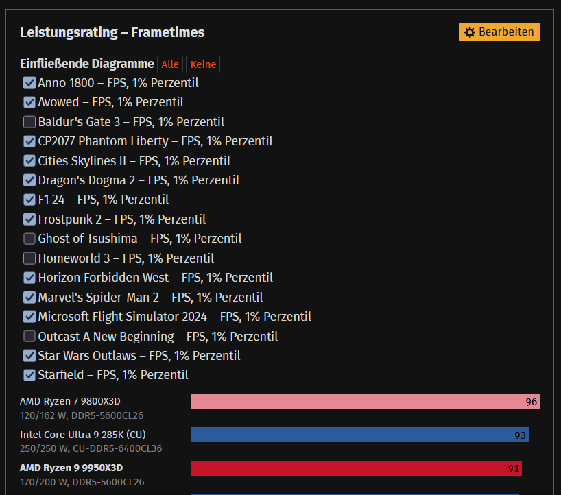

Wenn sich das so weiterentwickelt, ist Arrow Lake irgendwann schneller? Könnte durchaus sein.
Ich finde das sensationell. Habe sowas eigentlich noch nie gesehen. Freue mich auf den nächsten Test.
Bei PCGH ist es ja ähnlich. An was liegt das eigentlich, dass die Intel CPUs so gute Frametimes haben können?

Sunweb schrieb:
jetzt sind es auf einmal 65% :confused_alt:
Bei Techspot/Hardware Unboxed sind es 62 %, wird also stimmen.
Sunweb schrieb:
und wundersamer Weise alle in einem 30FPS Limit hängen.
Auch das sieht bei Techspot/Hardware Unboxed nicht anders aus:
Sunweb schrieb:
Ka wer den Test zu Homeworld 3 da vermurkst hat.
Hast du mal daran gedacht dass dieses Spiel auf den Intels einfach nicht ordentlich läuft, statt gleich mit der Verschwörungstheoretiker-Keule zu schlagen?
Sunweb schrieb:
Vollkommen unrealistisch
Offenbar nicht, ansonsten kannst du natürlich gerne einen eigenen Test liefern, der andere Ergebnisse zeigt.

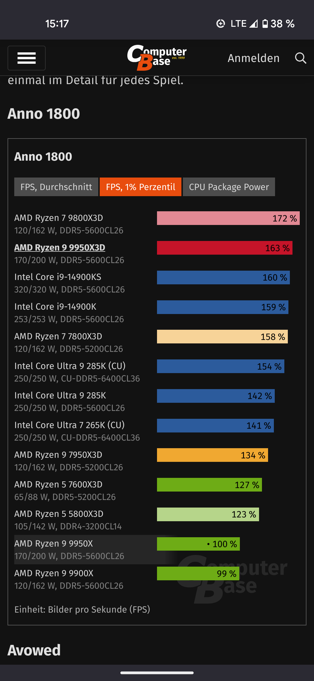

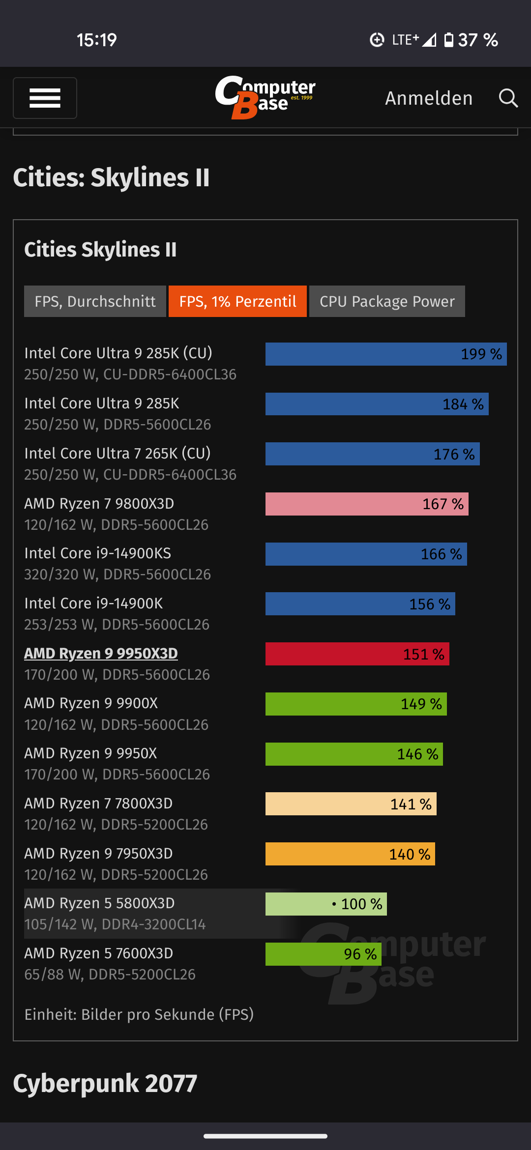

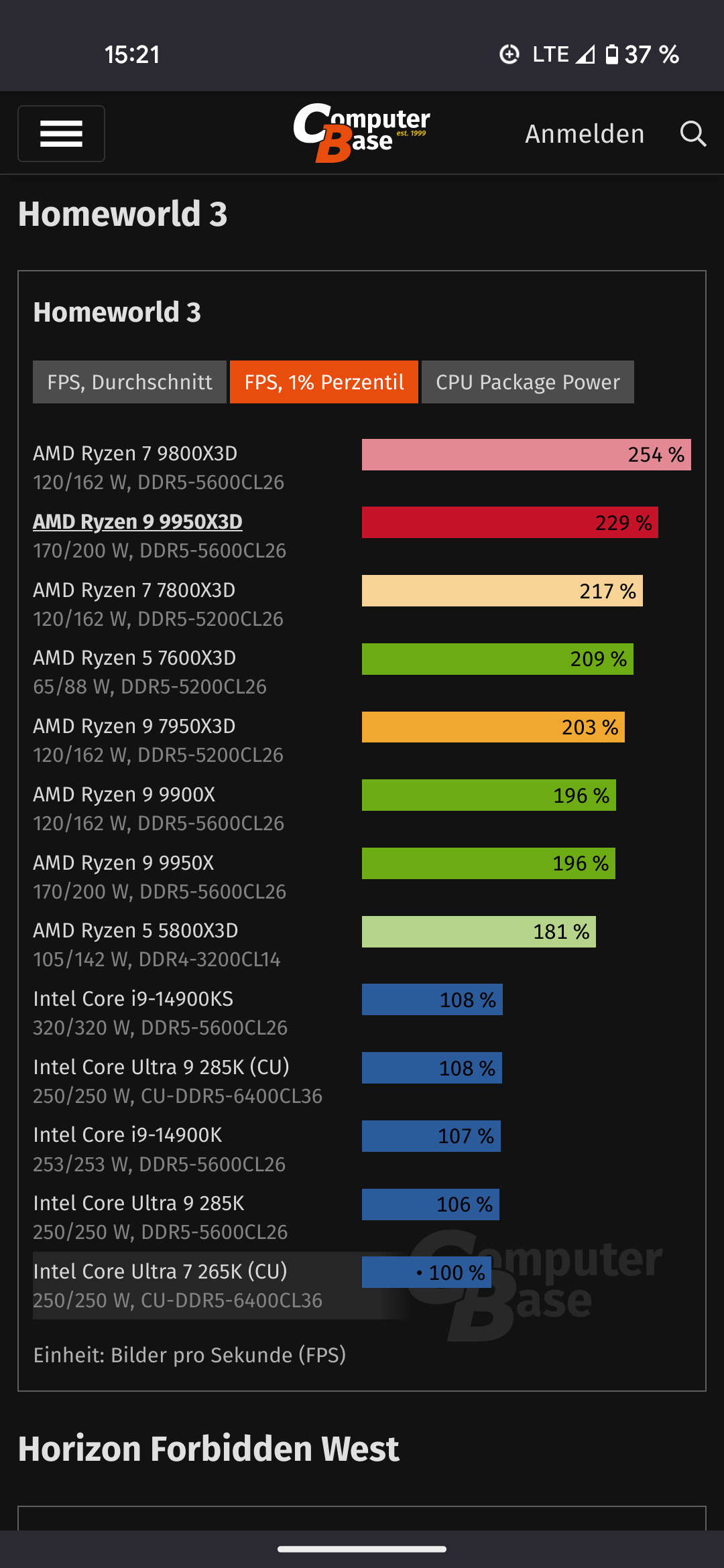

Einige Spiele sprechen die CPU so unterschiedlich an, dass man hoffen muss, nicht gerade die falsche im eigenen PC verbaut zu haben. An sich ist die CPU nicht schlecht und gehört sogar zum oberen Mittelfeld, wenn dem Spiel die CPU aber nicht gefällt, dann sieht man solche Ausreißer wie hier. Und das finde ich ernüchternd, wenn man sorglos zocken möchte.
Entweder liegt's überwiegend an der CPU-Architektur oder in einigen Fällen vielleicht an einer schwachen Spieleoptimierung.
EDIT: oder Windows verkackt es wieder einmal mit dem eigenen scheduler...
Was macht die Armee an Programmiern in diesem Laden nur? Gibt's da keine vernünftige Koordination mit Intel/AMD, damit das System die CPU optimal anspricht? Warum muss man genötigt sein, händisch die zu benutzenden Cores auszuwählen (wenn SMT/Multithreading an ist) oder auf externe Tools zurückzugreifen (ProcessLasso)? /Rant
Insofern würde ich bei einem bevorstehenden CPU-Upgrade unbedingt berücksichtigen, dass die Spiele, die gespielt werden wollen, auch gut mit der gewählten CPU laufen.
Selbst mit einer scheinbaren Top-CPU aus dem oberen Feld ist nicht sicher, das diese in einem bestimmten Spiel auch Top-Leistung abliefern wird.
z.B. zeigt mir Anno, dass die Ryzen ohne den 3D-Cache komplett aufgeschmissen sind...

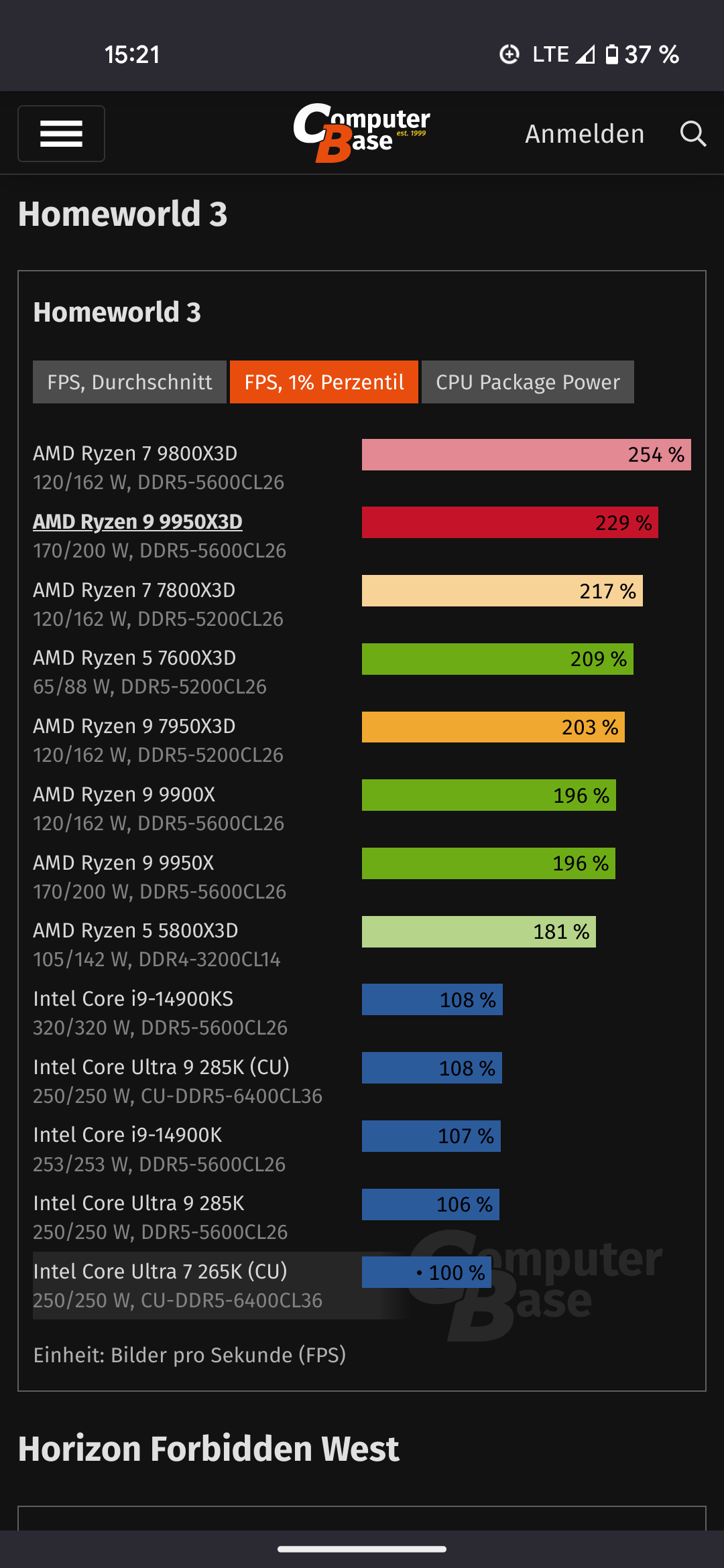

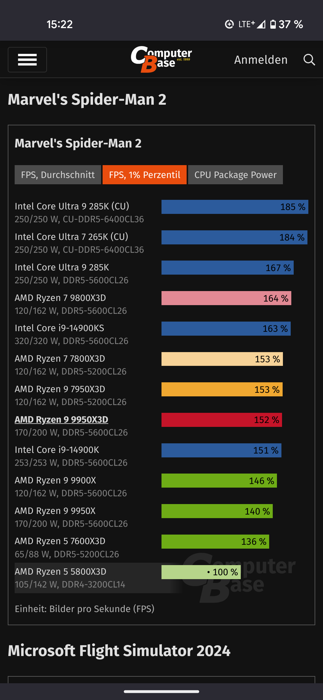

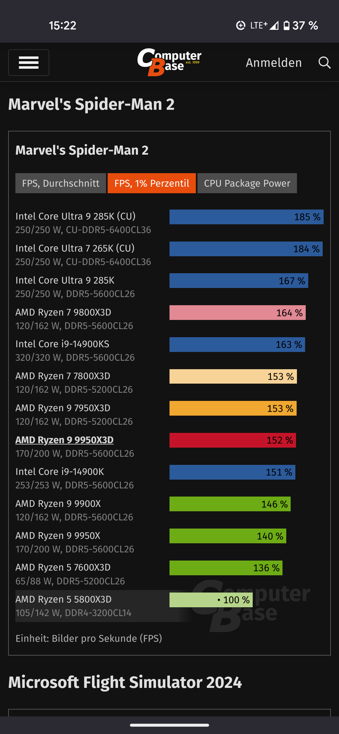

In City Skylines und Spider Man 2 werden besonders die Intel-CPUs präferiert während diese aber in Homeworld scheinbar fast schon eine Arbeitsverweigerung an den Tag legen. Ganz wild teilweise...

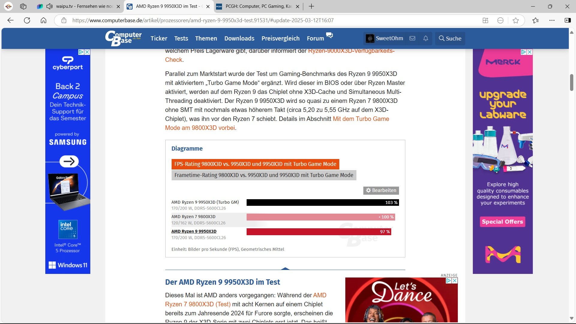

Artikel-Update: AMD Ryzen 9 9950X3D und 9900X3D sind ab sofort im Handel erhältlich. Wo es zu welchem Preis Lagerware gibt, darüber informiert der Ryzen-9000X3D-Verfügbarkeits-Check.
Parallel zum Marktstart wurde der Test um Gaming-Benchmarks des Ryzen 9 9950X3D mit aktiviertem „Turbo Game Mode“ ergänzt. Wird dieser im BIOS oder über Ryzen Master aktiviert, werden auf dem Ryzen 9 das Chiplet ohne X3D-Cache und Simultaneous Multi-Threading deaktiviert. Der Ryzen 9 9950X3D wird so quasi zu einem Ryzen 7 9800X3D ohne SMT mit nochmals etwas höherem Takt (circa 5,20 zu 5,55 GHz auf dem X3D-Chiplet), was ihn vor den Ryzen 7 schiebt. Details im Abschnitt Mit dem Turbo Game Mode am 9800X3D vorbei.

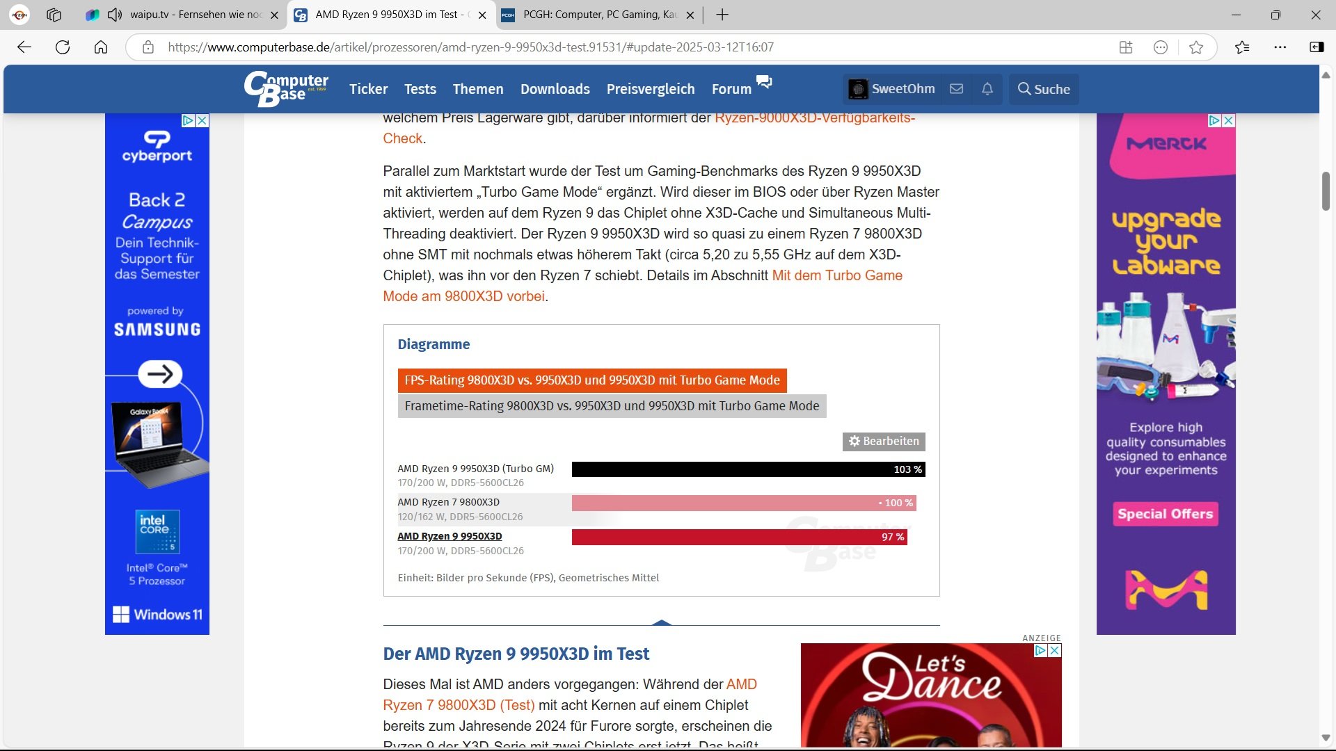

Capthowdy schrieb:
Wie ich erwartet hatte, der 9800X3D bleibt im Gaming unerreicht.
Siehe Anhang
