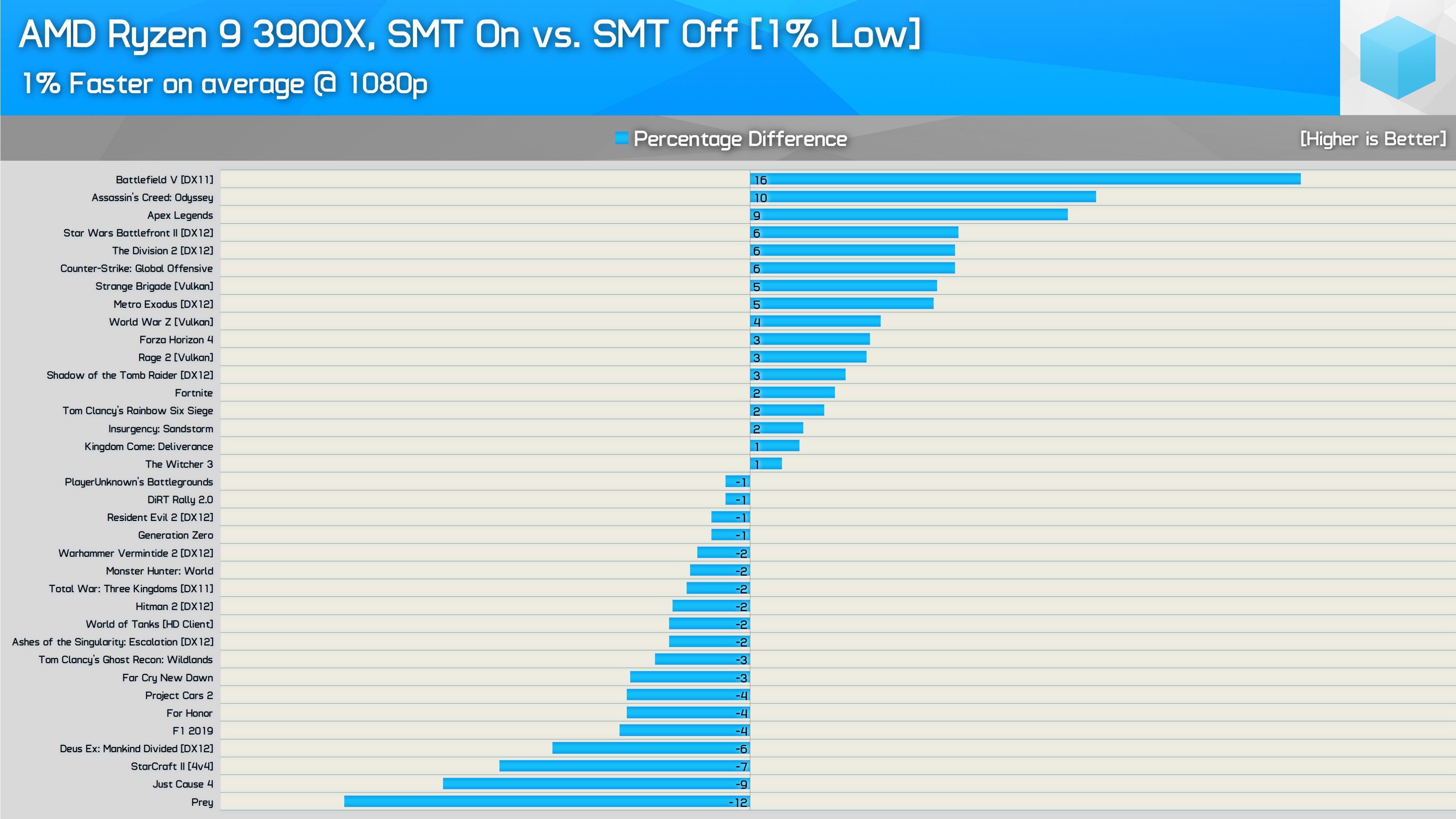

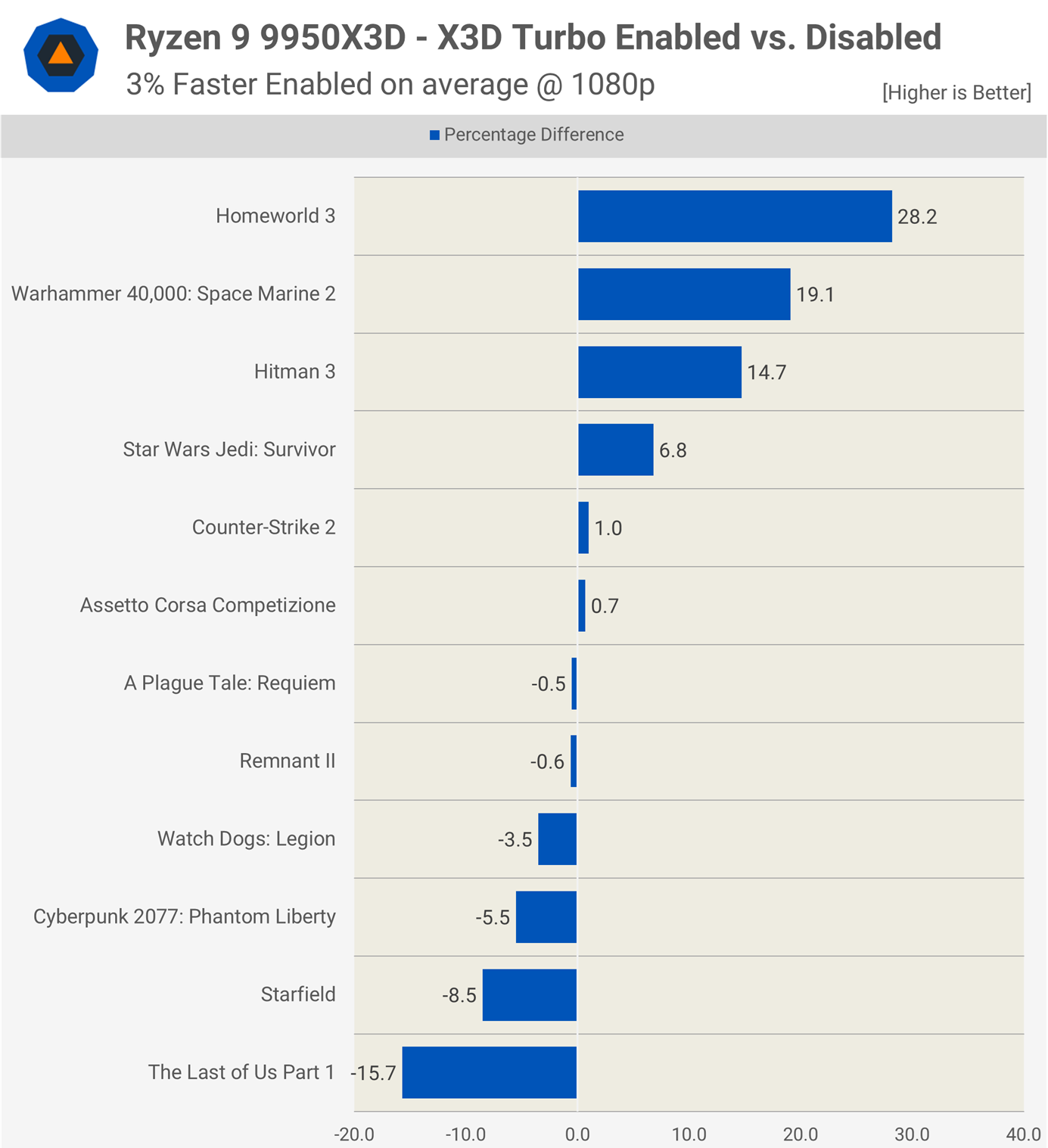

Dass SMT in einigen Spielen hilft und in anderen das Gegenteil bewirkt, ist ja schon lange bekannt. Hardware Unboxed hat das immer wieder mal getestet und das Ergebnis ist im Mittel immer das gleiche.
Hier z. B. mit dem 3900X über 36 Spiele:
Oder hier mit dem 9950X3D über 12 Spiele:
