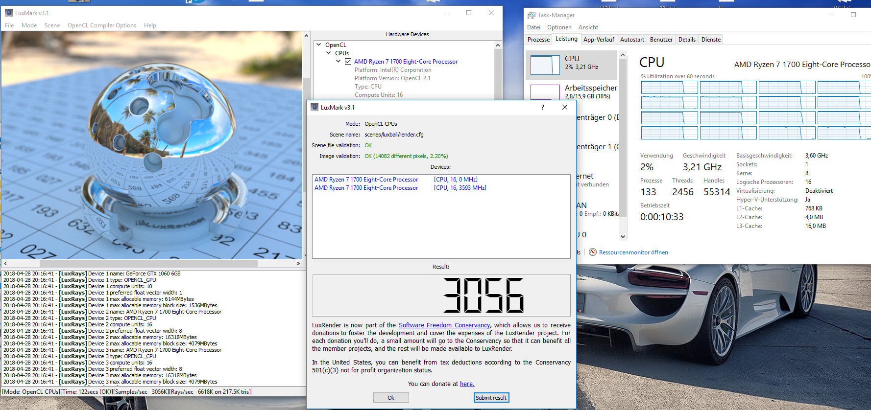

Habs zum laufen gebracht ;-) AMD-APP-SDKInstaller-v3.0 installiert und schon gings. Danke
Jetzt funktioniert auch der Luxmark, hab ich schon ewig gewundert warum der nicht ging, aber warum hat es dann vorher bei meinem Phenom II X6 funktioniert?

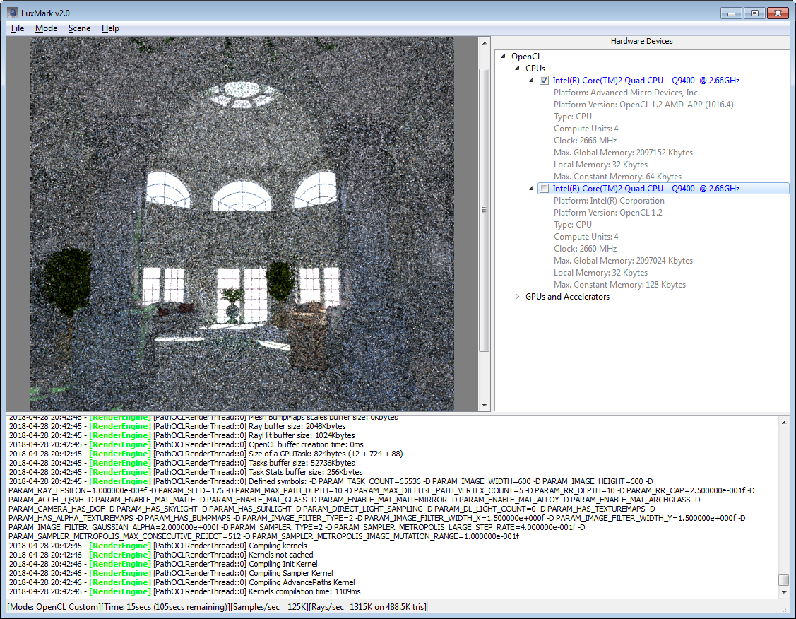

Ich nutze den AMD OpenCL Treiber auch auf meinem alten Intel Q9400, denn der Intel-Treiber funktioniert definitiv nicht mit Luxmark (und anderen OpenCL Anwendungen).
Hattest Du im alten System mal eine AMD Grafikkarte drin (und dadurch noch die OpenCL-Runtime mit drauf)?
