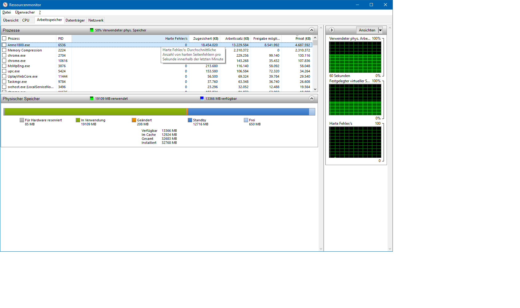

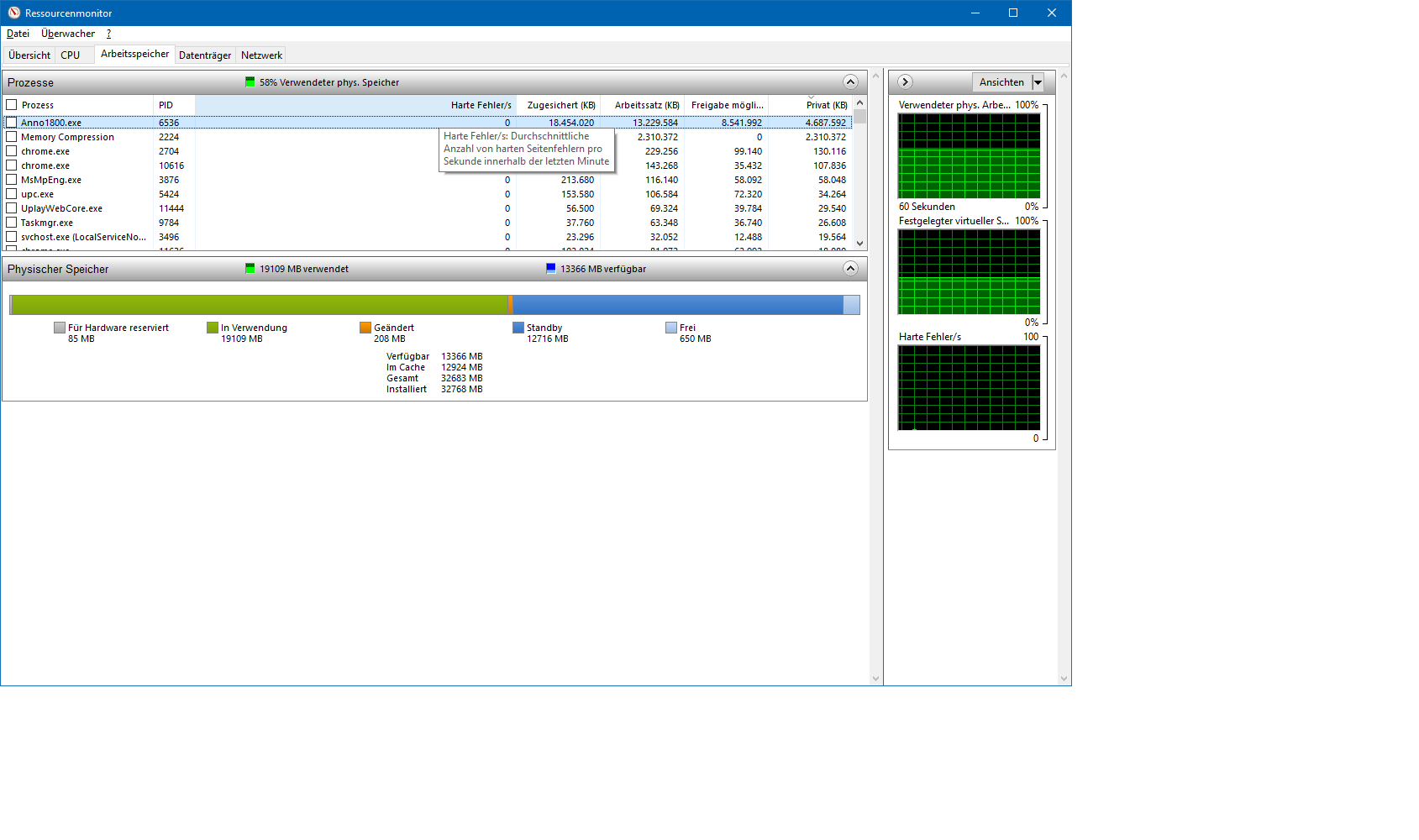

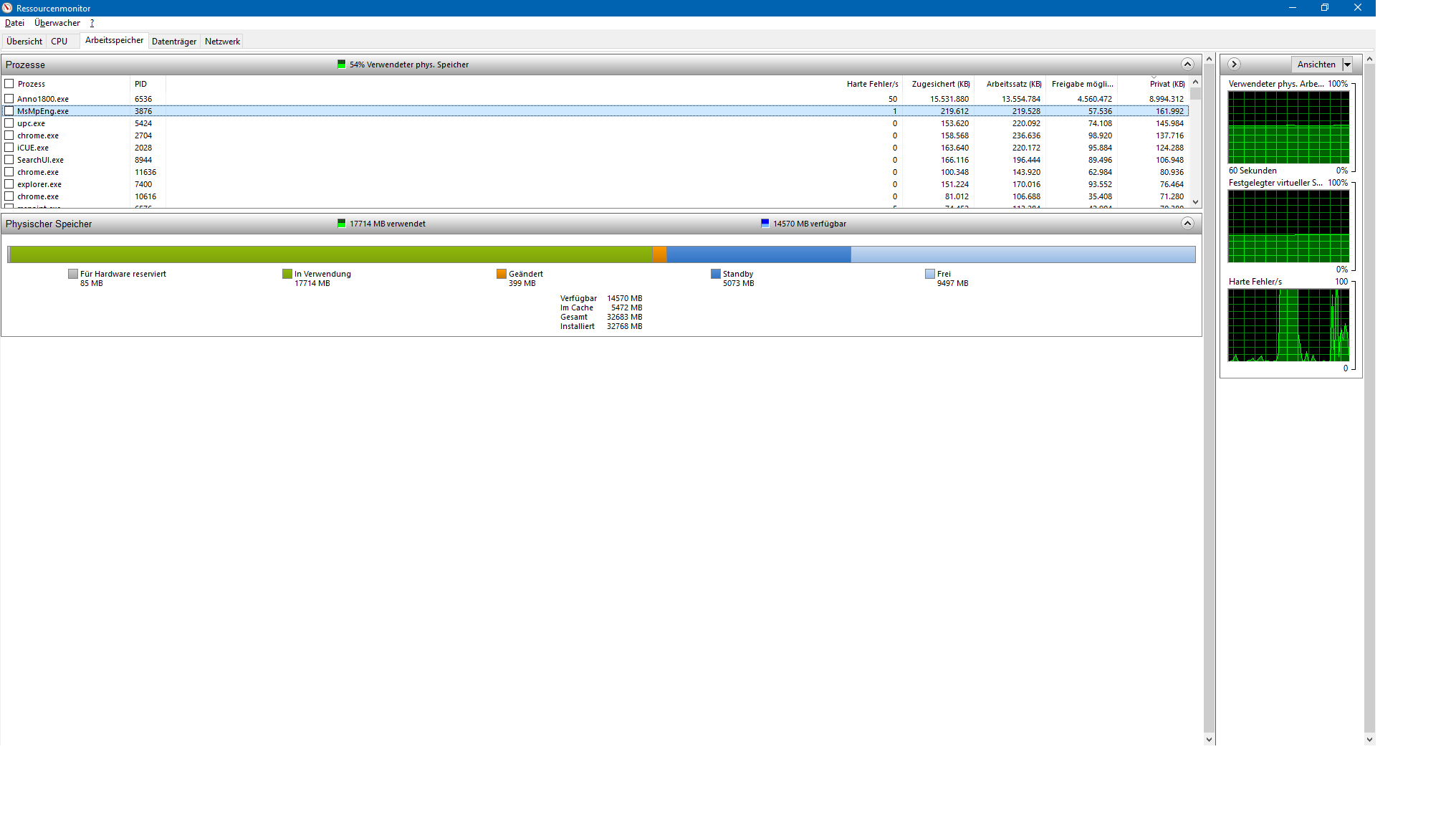

Also ja stimmt ich habe den Wert aus dem Taskmanager genommen ich dachte das sei der reale wert aber naja anscheinend nicht. Ich habe dann heute mal so um die 1,5 stunden gespielt und naja die performance heute war sehr schlecht weil ich hatte meinen pc schon eine stunde davor eingeschalten iwi hat das damit etwas zu tun und auf die frage mit den programen ne ich habe nichts im Hintergrund laufen. ich habe mal noch 2 Bilder vom Ram verbrauch aus dem resurchenmonitor vom anfang und vom ende dazu gehangen
