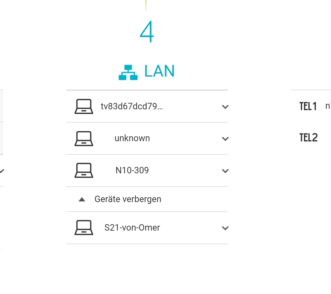

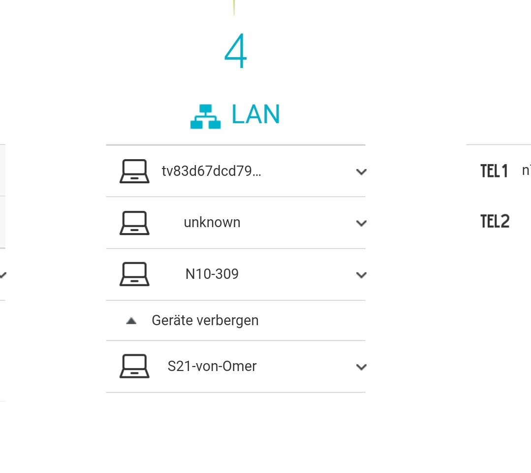

Genau das habe ich vergessen zu erwähnen, im Router der Vodafone Station ist diese auch nicht zu sehen, ich finde es sehr merkwürdig.
Da ich es nicht anfangs erwähnt hatte, die beiden Geräte sind über ein LAN Kabel miteinander verbunden.
Anbei ein Screenshot aus der Vodafone Station. Hier ist der tp link leider nicht angezeigt.

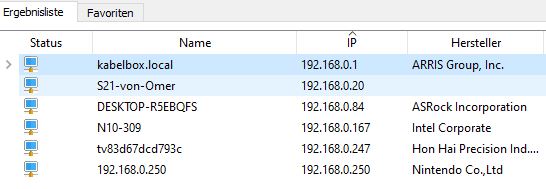

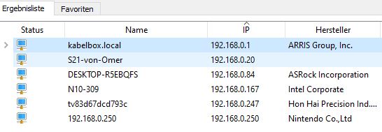

Dann installiere dir wie schon erwähnt einen IP-Scanner (ich nutze z.B. den Advanced IP Scanner) und lasse diesen dein Netzwerk scannen. Dann siehst du alle Geräte, die eine IP-Adresse im Netzwerk haben.
Reaktionen: Subay53
So habe nun auch diese Software durchlaufen lassen. Das Ergebnis ist leider gleichbleibend. Kann ein Gerät vollständig ohne IP Adresse laufen??? Ich weiß ehrlich nicht viel über Netzwerke...

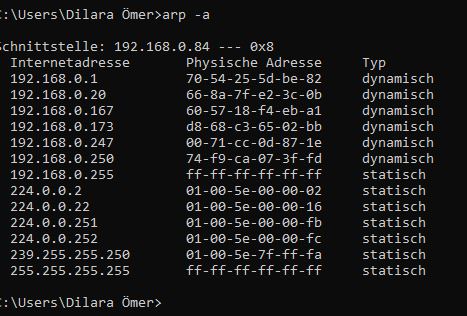

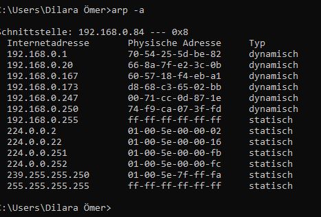

Öffne die Eingabeaufforderung und poste bitte mal die Ausgabe von arp -a
Es würde tatsächlich auch ohne Adresse gehen, aber wenn Du sie damals nicht geändert hast, kann es immer noch die Originaladresse, also z.B. 192.168.1.1 sein.
Hoffe dies kann euch helfen hier die Eingabe arp -a

Weißt Du denn, welche Geräte das sind?
Um welchen Access Point ganz genau geht es eigentlich? Wie hast Du ihn ursprünglich denn erreicht?
Die Geräte sind mir alle bakannt, TV, Handy, PC Laptop und die switch Konsole.

Was wäre das Gerät mit der IP 192.168.0.167 N10-309?

Du hast da 4 Geräte am LAN hängen.
Die Box hat doch nur 4 LAN Anschlüsse, oder?
Ist es vllt "Unknown"?!

Arp -a im cmd eingegeben und sehe die Mac Adresse nicht unter den Treffern.
Dort sieht man auch nur Geräte, mit denen der PC kürzlich Kontakt hatte. Simpel ausgedrückt: Nach Neustart ist die Liste tendenziell leer bzw. enthält nur den Router. Nach einem kompletten Subnetz-Scan wie zB mit dem IP-Scanner sollten prinzipiell auch alle Geräte im Subnetz hier auftauchen. Ist der TP-Link nicht dabei, stehen die Chancen gut, dass seine IP-Adresse nicht im selben Subnetz liegt. Für den Betrieb als Access Point ist das technisch nämlich nicht notwendig, wenngleich natürlich wünschenswert, um ihn konfigurieren zu können.
Folglich wirst du um einen Reset des TP-Link nebst anschließender Neukonfiguration nicht drumherum kommen, weil der TP-Link aktuell eine beliebige IP haben kann und du sie nicht alle (in sinnvoller Zeit) abscannen kannst.
Resette den TP-Link gemäß Bedienungsanleitung und folge selbiger bei der Einrichtung als AP. Als neue IP könnte die 192.168.0.2 dienen, du musst zuvor aber sicherstellen, dass diese frei ist und außerhalb des DHCP-Bereichs des Internetrouters liegt.
