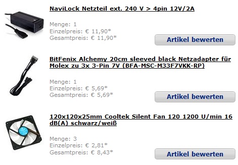

Für den Sommer brauche ich eine funktionierende Aquariumkühlung. Nach kurzem Überlegen habe ich mir gedacht, baue ich mir das Teil einfach selbst. Macht mehr Spaß, kostet weniger und die Funktion sollte ähnlich sein.
Also habe ich mir folgendes bestellt:
Ein externes Netzteil mit Molexstecker - 240 Volt > 4Pin 5V & 12V/2A
Ein Adapterkabel -> Molex auf 3x 3 Pin 7V
3x 120mm Gehäuselüfter
Ich denke der Fehler fällt auf, wenn man sich die Komponenten durchliest (mir ist es natürlich erst aufgefallen als ich die Sachen ausgepackt hatte). Ein Netzteil mit einer Ausgangsspannung von 5V oder 12V kann mit dem 7V Adapter nichts anfangen. Das heißt die Lüfter laufen mit dem Adapter nicht an.
Jetzt zu meiner Frage:
Liege ich richtig mit der Annahme, dass ich das Adapterkabel im Handumdrehen von 7V auf 5V umstecken kann oder übersehe ich etwas Wichtiges? Da ich sehr ungeduldig bin, möchte ich ungern einen neuen Adapter bestellen und wieder darauf warten. Dazu ohne die Gewissheit, dass die Lüfter mit 5V überhaupt anlaufen.
Im Anhang ist noch einmal eine genaue Auflistung der Komponenten.

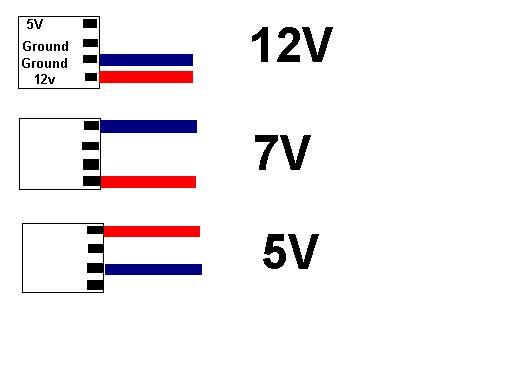

So ganz verstehe ich dein Problem nicht. Der 7 V Adapter sollte wie folgt funktionieren. Er greift einfach zwischen 12 und 5 V ab. 12 - 5 = 7. Zumindest funktionieren die mir bekannten Adapter so. Und wenn die Lüfter mit dem Adapter, also mit 7 V, nicht anlaufen, tun sie das mit 5 V erst recht nicht.
Das Netzteil liefert doch 12V und 5V gleichzeitig.
Der Adapter ist so geschalten dass er für + 12V nimmt und für Masse die 5 Volt.
Potentialdifferenz: 12V-5V=7V
Alles so wie es sein soll, wenn das Netzteil den "Missbrauch" der 5V Leitung zulässt xD

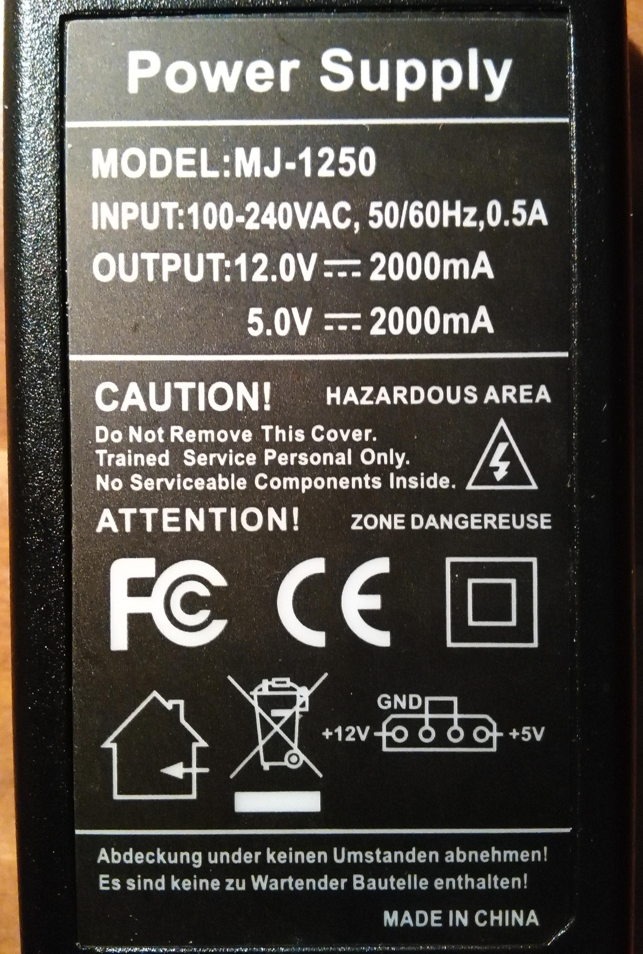

Ich bin wie man unschwer erkennen kann kein Elektriker. Ich habe die Daten so aufgeschrieben, wie es in dem Produktdatenblatt bzw. auf dem Etikett steht: Ausgangsspannung: 5 / 12 V

Wenn es hilft mache ich auch gerne ein Foto vom Etikett. Frage bleibt aber bestehen: Da mir das Netzteil sowieso äußerst ominös erscheint. Gibt es brauchbare Alternativen für mein Vorhaben? Ich hatte leider nur das gefunden, was in Frage kam.
Nachtrag an ozelot: Wie schon mehrfach geschrieben: Bereits getan -> Keine Regung. Am PC-Netzteil hingegen laufen sie mit dem Adapter problemlos ganz von alleine an.
Jo, mach mal Bild vom Aufkleber, das ist wohl das beste.
Bis auf den Eintrag bei MF, kann ich nix dazu finden, dass das Ding 5 Volt kann.

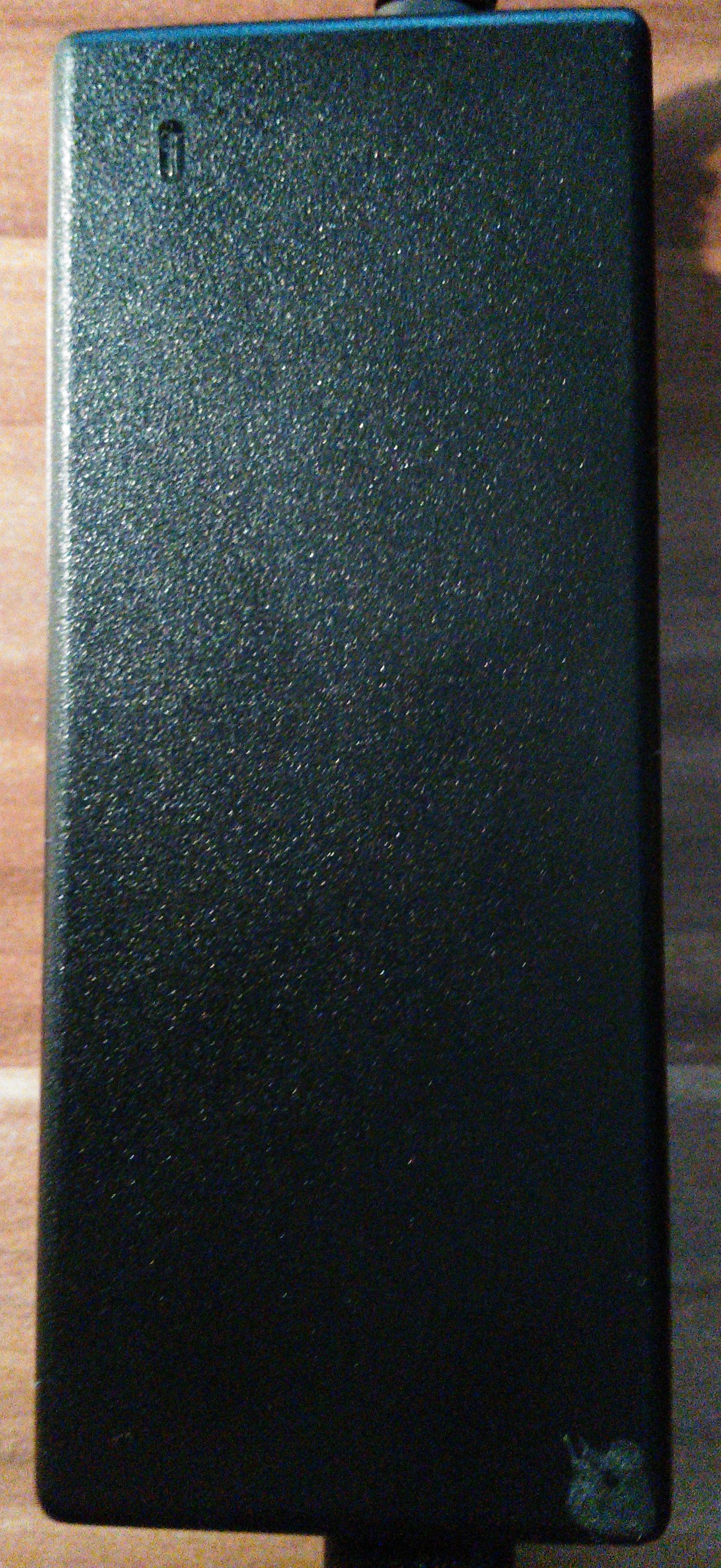

Habe ich leider nicht, dafür zwei Screenshots im Anhang. Das auf der Vorderseite ist nebenbei Abrieb, so habe ich das Ding bereits ausgepackt. In jedem Fall ist das ein "Chinaböller" wie er im Buche steht und nicht das Teil, was ich geglaubt habe zu bestellen.

Man beachte: "Es sind keine zu Wartender Bautelle enthalten!" ;)

Alles klar. Und ab in die Retoure mit Begründung, dass das NT nur 0,5 W liefert anstatt den 2 W aus der Beschreibung. Versuchs mal mit dem Phobya. Das hat angeblich 24 W und ist nur unwesentlich teurer
Ne passt schon. 0,5 A auf der 230 Volt Seite.
Dann scheint das Ding echt ein Schutz zu haben ,damit man die 5 Volt nicht in die falsche Richtung nutzt. Irgend ne Diode.
