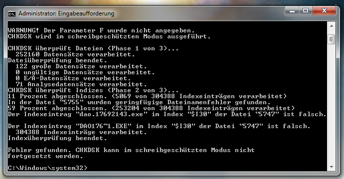

Jedoch nun nach ca. 6 Stunden dauerbetrieb, ohne Absturz, ereilte mich während der Installation diverser Spiele ein Bluescreen : PAGE FAULT in NONPAGED AREA : win32.sys
Habe mich dann schlau gemacht und habe in der Eingabehilfe den Befehl chkdsk eingegeben und dabei kam dies raus.(siehe Anhang)
Ich habe nun beide RAM-Speicher einzeln mit Memtest86 geprüft jedoch bei keinem von beiden ein Fehler aufgetreten.
Nun bin ich Ratlos wo das Problem liegen könnte, da beide Bluescreens memory_management, sowie Page fault in nonpaged area eigentlich ja beide auf den RAM zu schieben sind.
