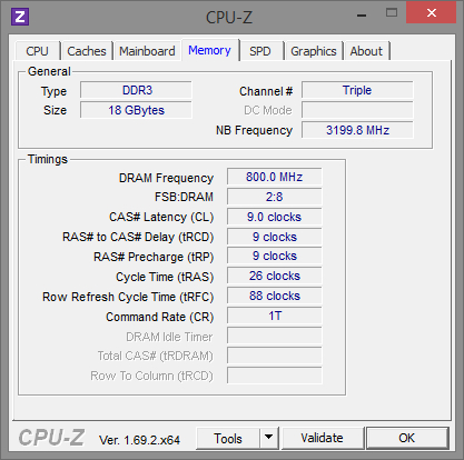

Lese mit CPU-Z aus was momentan verbaut ist und kaufe entsprechend.
