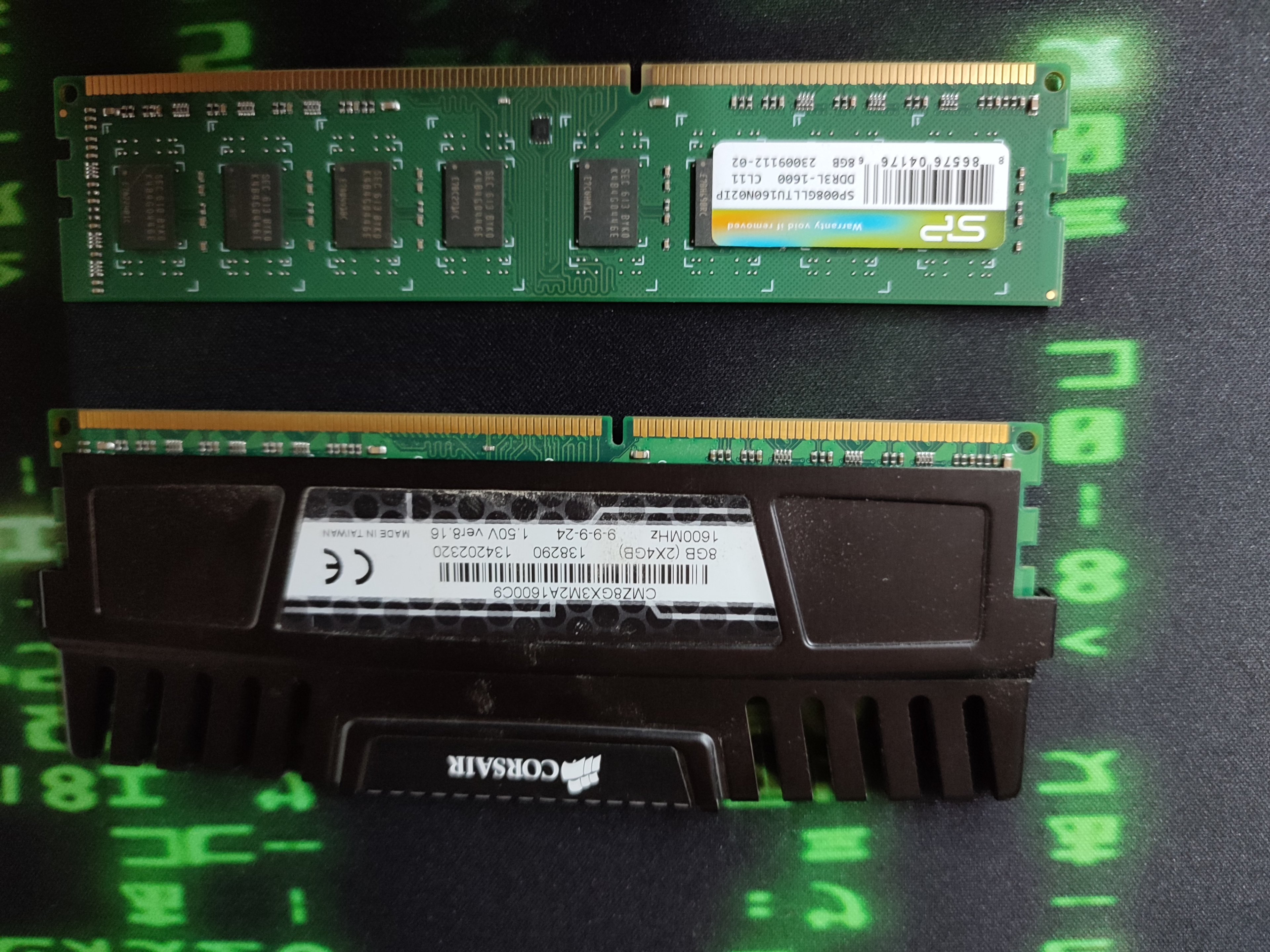

Ich wollte euch mal fragen wieso ich meine 4 RAM Riegel nicht miteinander kombinieren kann
Ich hab
2x4GB Corsair VENGEANCE DDR3 1600MHz &
2x8GB Silicon Power DDR3 1600MHz
Mainboard: Msi Z87-G43 Gaming
Wenn ich nur die 2x8GB SP RAM Riegel rein mache startet der PC
Aber nicht mit allen 4
Weiß jemand die Lösung?

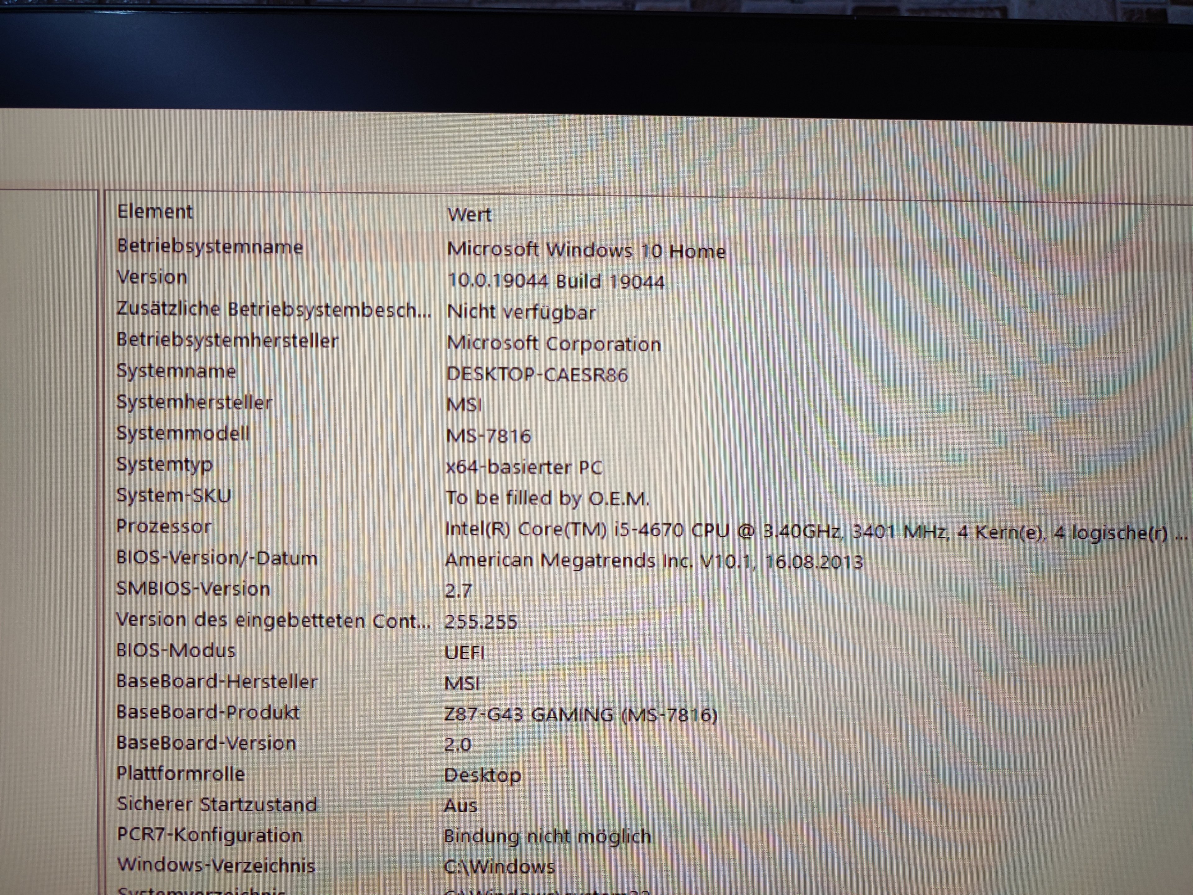

Habe noch Bilder
hinzugefügt
ja liegt am nicht genannten PC ...
Mainboard und CPU wären da interresant.

versuch sie mit 1066 MHz laufen zu lassen. Der controller wird wohl nicht mit dem takt bei so vielen riegeln klar kommen
kommen die Kits alleine hoch?
Low Voltage Module laufen i.d.R. auch mit 1,5V, aber die werden so unterschiedlich sein, das es wahrscheinlich keine Lösung gibt. Aufgrund des Alters des Systems kann man aber mit 2 8GB Riegeln locker leben.
DDRL (Low Voltage1.35V) können zwar in der Regel auch mit 1.5V (DDR3 Standard) aber optimal ist das nicht,
diese hier zu mischen und funktoniert nicht immer, denn die Standard Module (1.5V) können keine 1333/1600MHZ @ 1.35V.

Also bedeutet diese RAM's sind nicht miteinander kombinierbar & es sollten 16 GB RAM ausreichen :)
XMP aus machen und einfach: Takt, Timings, VDimm (1.5V) passend im Voraus einstellen,
mit den Corsair Modulen.
Dann erst die DDR3L Module verbauen.
Das Mainboard muss auch Low Voltage RAM (1.35V unterstützen),
wenn du die allein mit 1.35V betreiben willst.
Da musst du dich schlau machen diesebezügich.
Optimal ist dein Vorhaben aber gar nicht: Voll/Mischbestückung
und das auch noch mit unterschiedlicher VDimm der Module.

Die Infos zu DDR3L hier im Thread kannst du ignorieren.
Auch nach Jahren blicken es mache immer noch nicht.
Jedes DDR3L Modul ist voll 1,5V kompatibel. Da musst du nichts machen.

Was passiert denn mit NUR den Corsair?
Was passiert mit je 1 Corsair und 1 SP?
In welcher Reihenfolge steckst du die Module?
UEFI/BIOS Uodate auf Version A.7 schon gemacht? Laut Datum eher nicht.
https://de.msi.com/Motherboard/Z87-G43-GAMING/support
Da der Corsair RAM (laut Website) KEIN 1600er pnp Profil sondern ein 1333er Standardprofil hat, sollten die beiden Module auch miteinander kompatibel sein, auch wenn sie dann zusammen nur auf DDR3-1333 laufen.

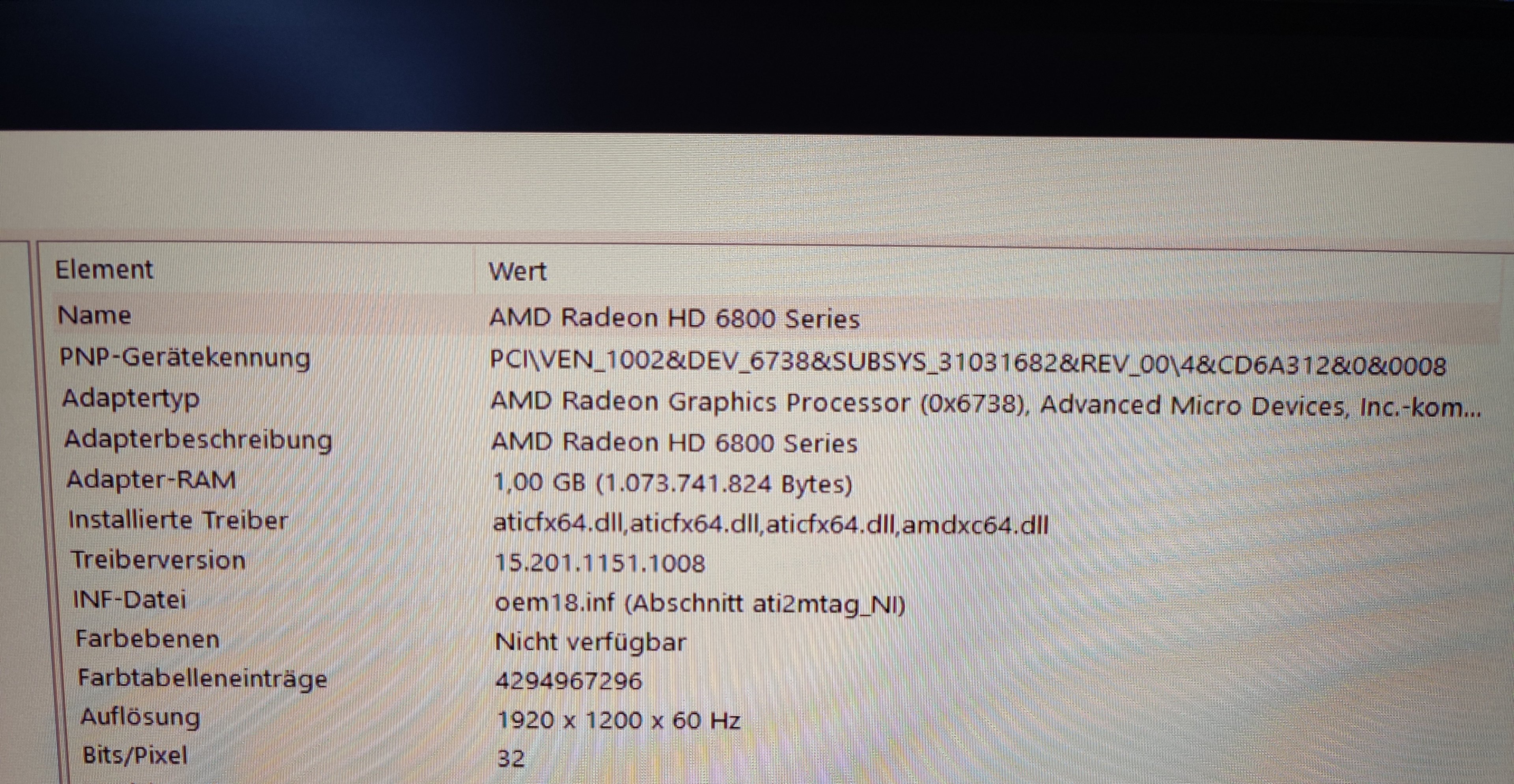

Anhand der Daten meines Pc´s, welche Grafikkarte zum aufrüsten würdet ihr empfehlen? =)
