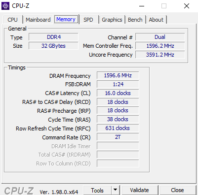

Bitte einen Screen vom Memory-Tab von CPU-Z, damit wir auch sehen, was Du siehst.
Es würde helfen wenn Du noch Deine CPU und Dein Mainboard erwähnst. Die genauer Bezeichnung vom RAM wäre auch hilfreich.

Im Anhang die CPU-Z Daten. Wenn ich noch das BIOS bild machen sollte, kann ich das auch noch gerne

hi,
sie laufen auf knapp 3200. Du musst den DRAM Freq Wert von CPU-Z verdoppeln wg. Double Data rate.
(2x1596).
Ah sry, das war ja garnicht die frage. Hätte genauer lesen sollen .....

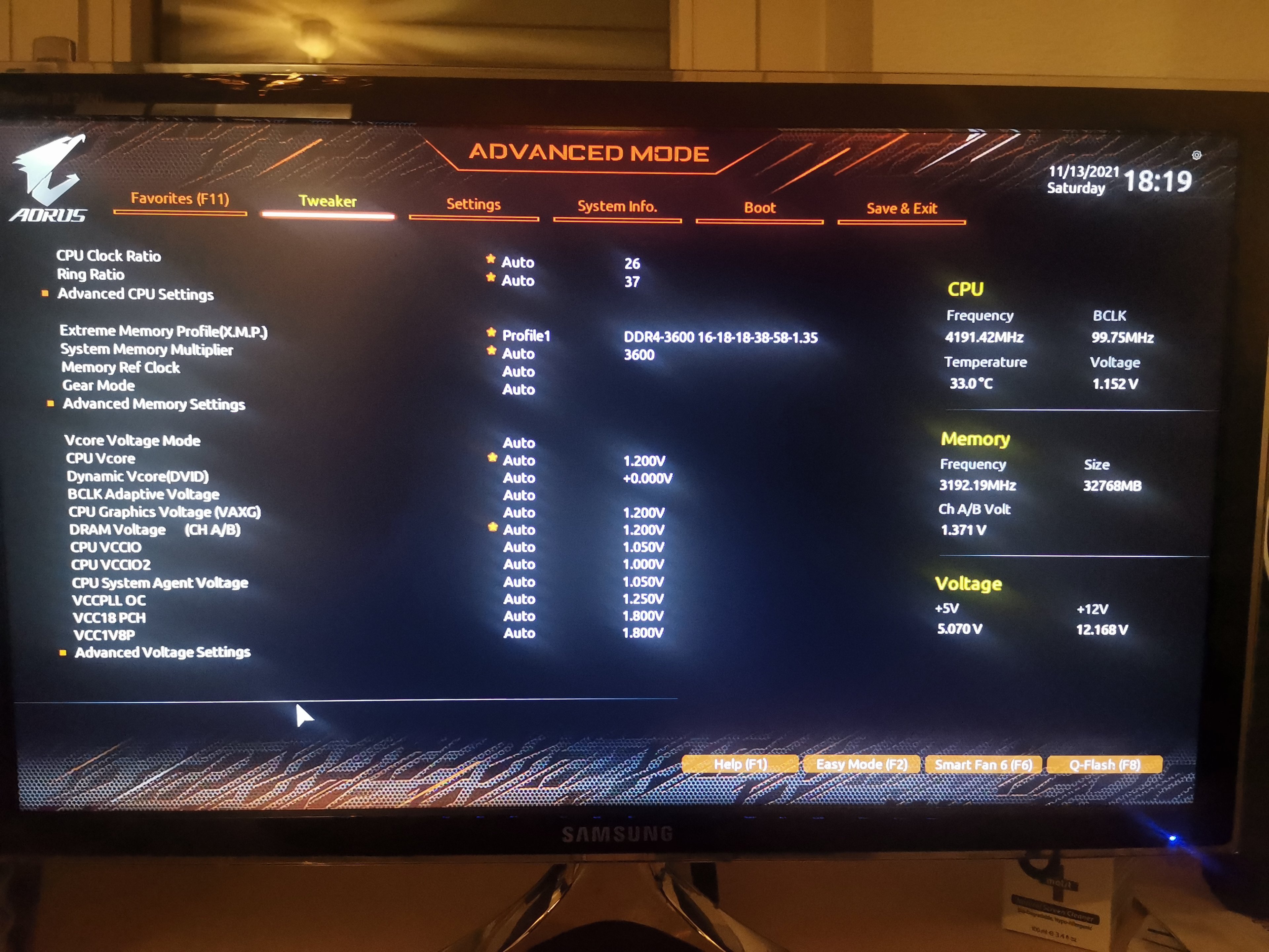

Reaktionen: HisN
Ist der Bios-Screenshot nach einem Save+Exit mit angeschaltetem XMP erfolgt ?
Wenn ja dann nachsehen ob das Bios aktuell ist, die werden manchmal mit ziemlich altem Bios ausgeliefert

Tom-S schrieb:
Ja, war danach.
Bios Update hab ich gemacht, die Version von August ist drauf

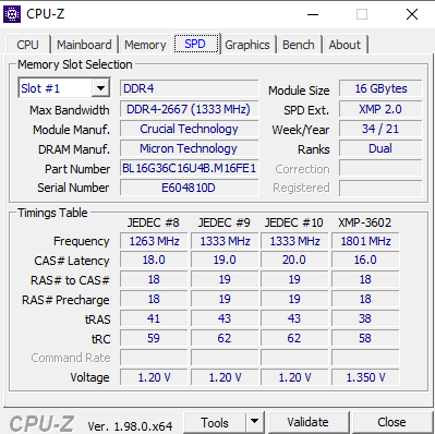

Wegen dem Punkt XMP aktivieren → das ist ja auch richtig! also nicht deaktivieren, durch das aktivieren läuft der Ram jetzt j aauch auf 3200MHz mit den jetzigen Timings. Hättest du das nicht gemacht liefe der nur mit einem der Jedec Profile, also nur 2666Mhz und sogar noch langsameren Timings:
vermutlich das Profil:
(Wegen DDR → Double Data Rate sind die Mhz zu verdoppeln um auf die Zahl zu kommen, die jeder bei Ramangaben Benutzt)

Gibt's noch mehr Profile, weil da Profil 1 steht? Dann könntest du noch ein anderes Profil probieren mit wahrscheinlich irgendwo anderen Timings.

Auffallen tut mir zuerst, dass zwar rechts die korrekte vram steht, links bei Auto trotzdem noch 1,2V. Nicht unbedingt ungewöhnlich, lässt mich aber schon mal zweifeln, ob die Einstellungen links letztendlich eine zuverlässige Aussagekraft haben.
Beispiel wäre ein Bootproblem, wo das Bios mittels Training bei Bootabbruch und erneutem Boot ihm genehme Werte ermittelt und diese dann übernimmt, unabhängig davon, was nun im Bios eingestellt ist. Die Einstellungen bleiben dann trotzdem, wie sie sind.
Da alles auf Auto steht, gäbe es die Möglichkeit, da weiter nachzuforschen, was geht und manuell den Ramtakt zu erzwingen.
Ich halte mich da an den screenshot vom Bios(XMP trotzdem aktiviert lassen).
Für 3600 MHz wären demnach statt Auto folgende Settings nötig:
System Memory Multiplier - 27
Memory Ref Clock - 1.33(bzw. 133)
Gear Mode - 1
vram würde ich dann auch mal statt Auto auf 1,35 stellen(obwohl es anscheinend korrekt geändert wurde, einfach Änderungen beobachten).
Was den Gear Mode betrifft, kann es sein, dass das RAM Overclocking daran scheitert, da der IMC der CPU auf 3200 MHz spezifiziert ist und stabil dann nur im Gear 2 Modus läuft. Ist halt Aufgabe der Übertakter, das abzuchecken. Ob man dann im Gear 1 mit niedrigerem Takt oder Gear 2 mit höherem besser fährt, muss man schon selber rausfinden.
