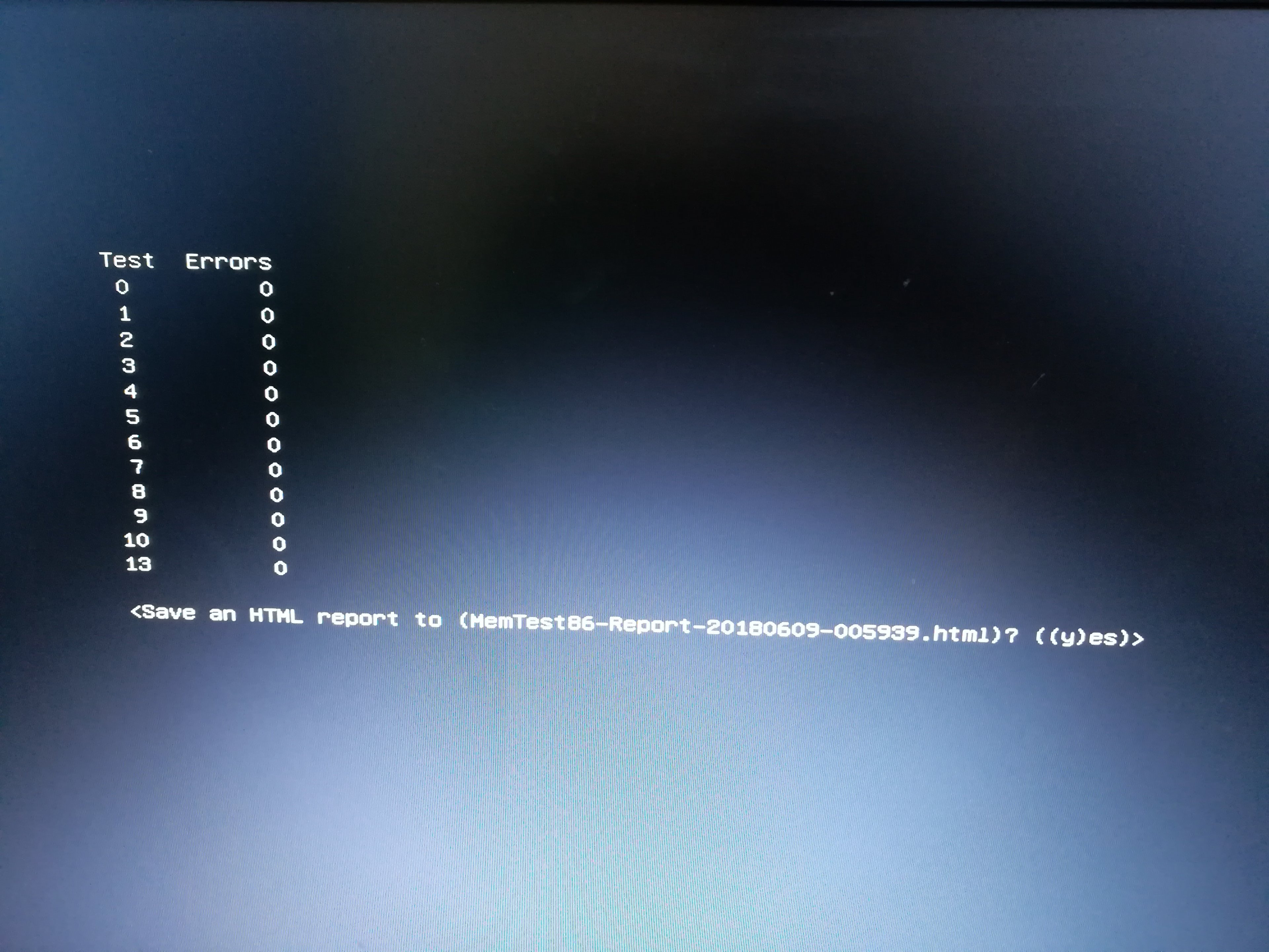

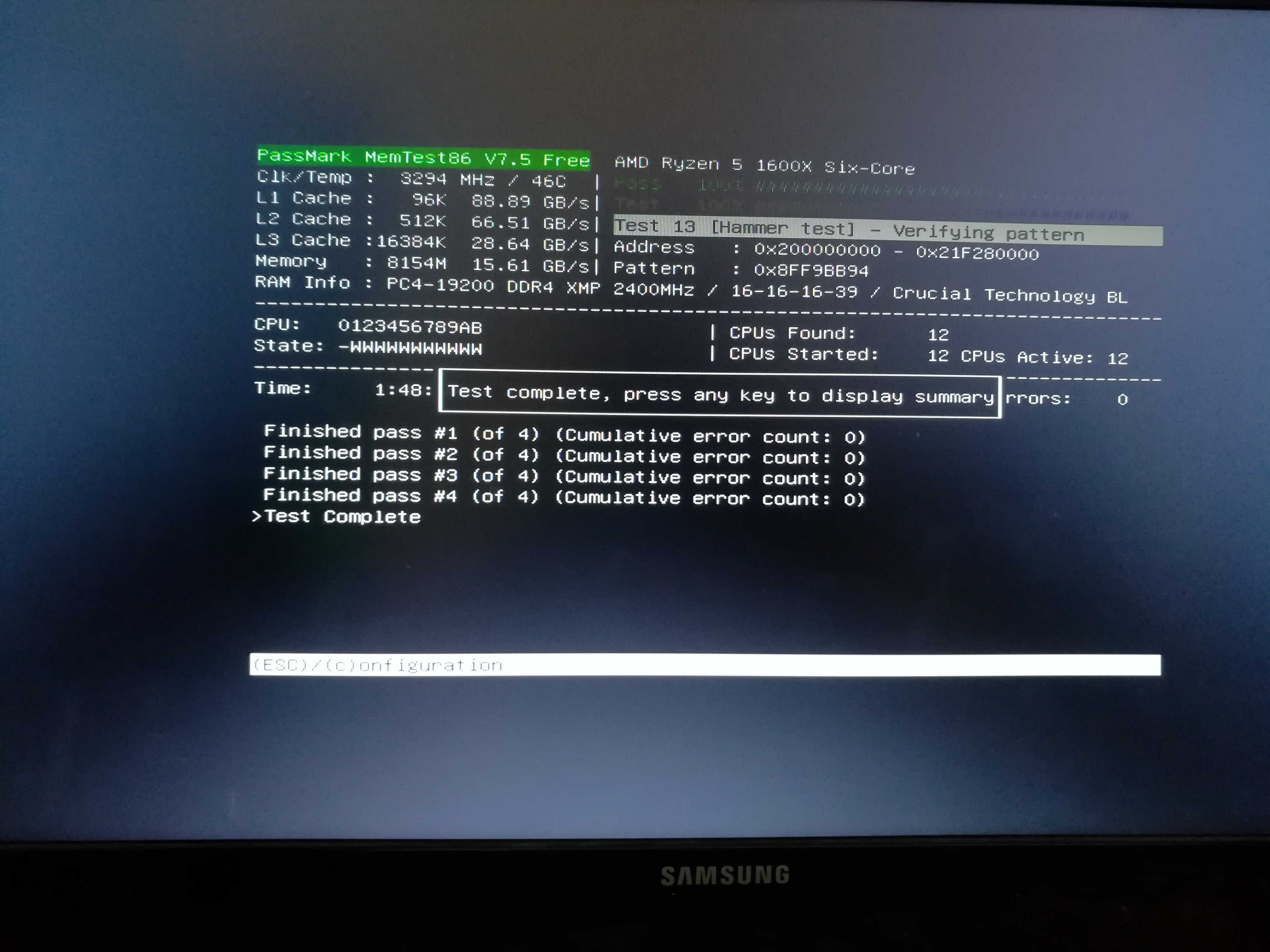

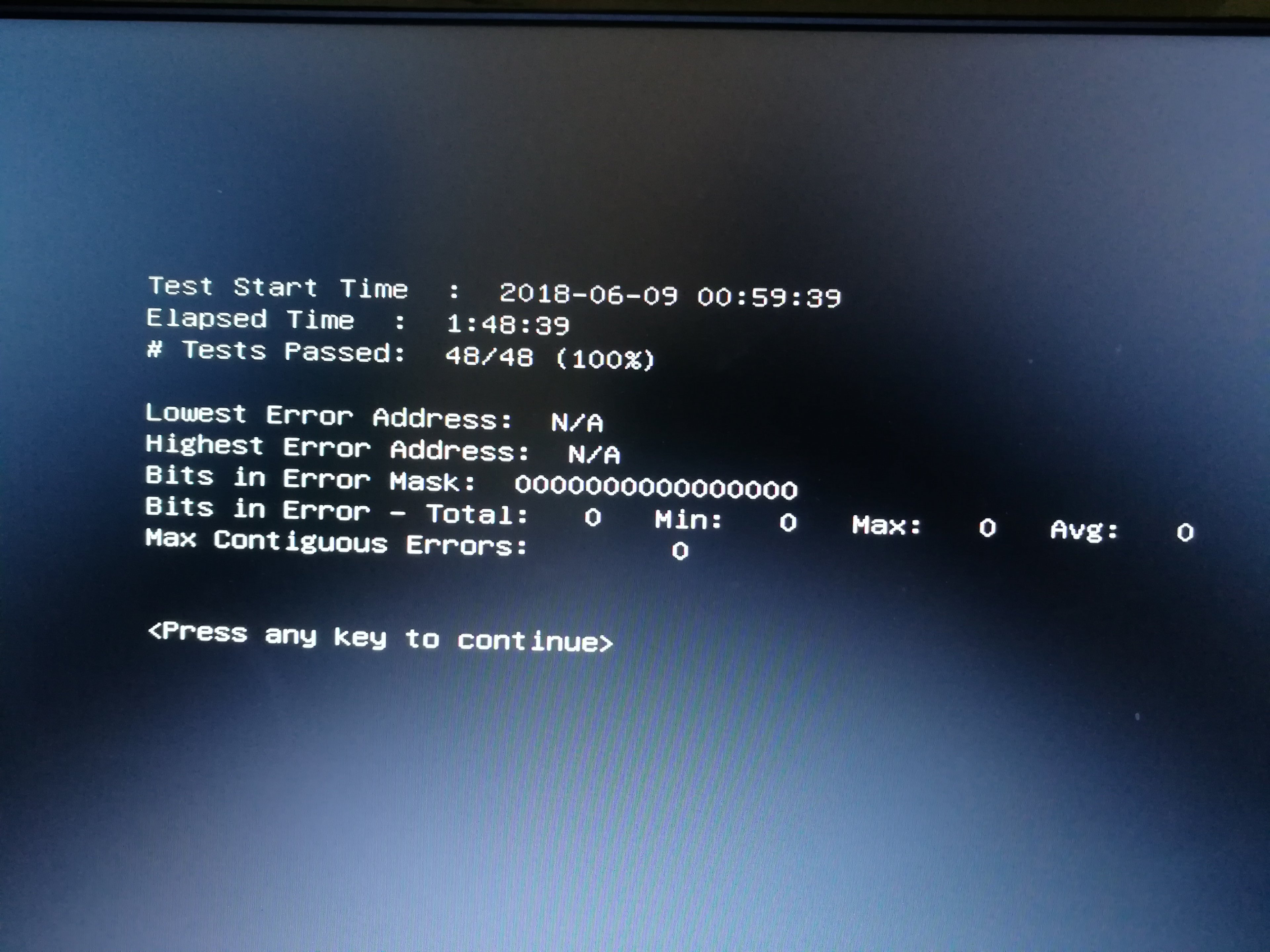

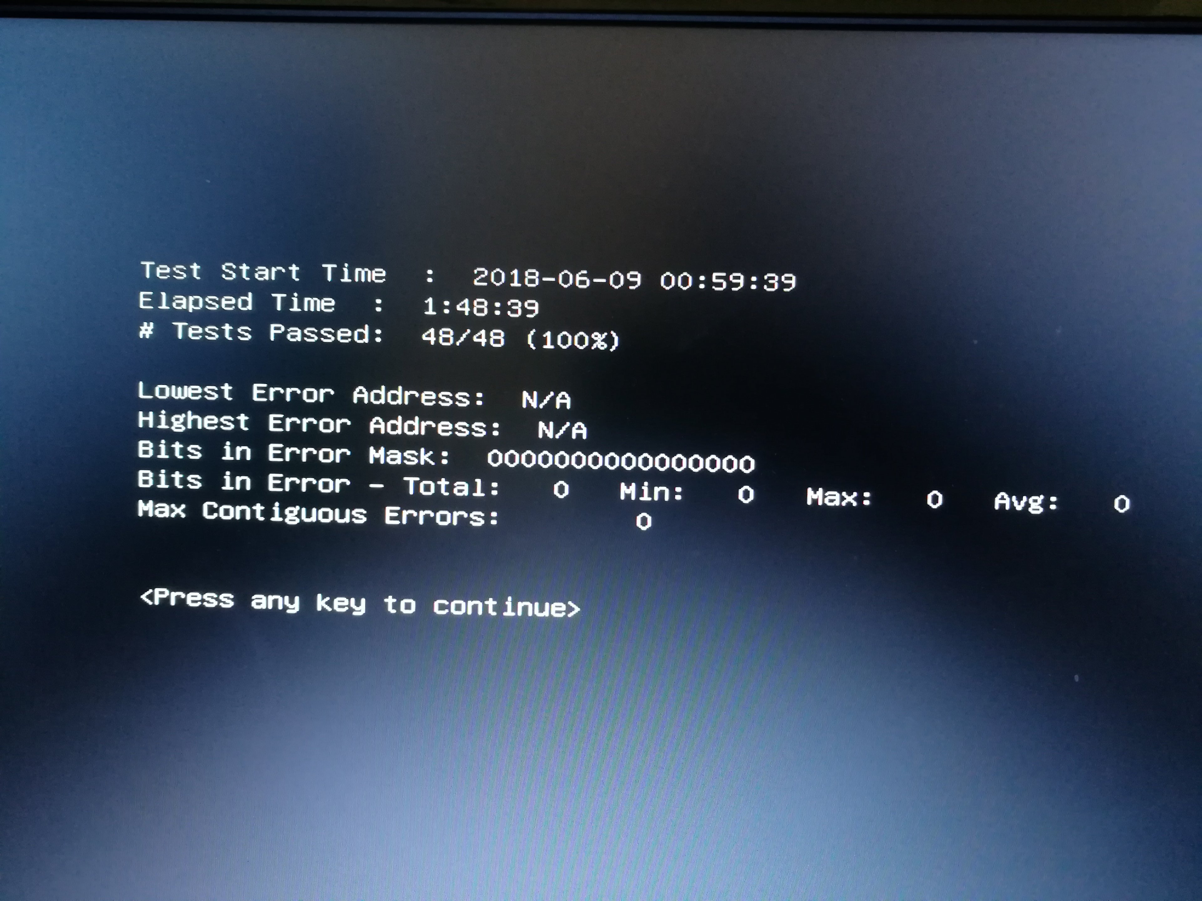

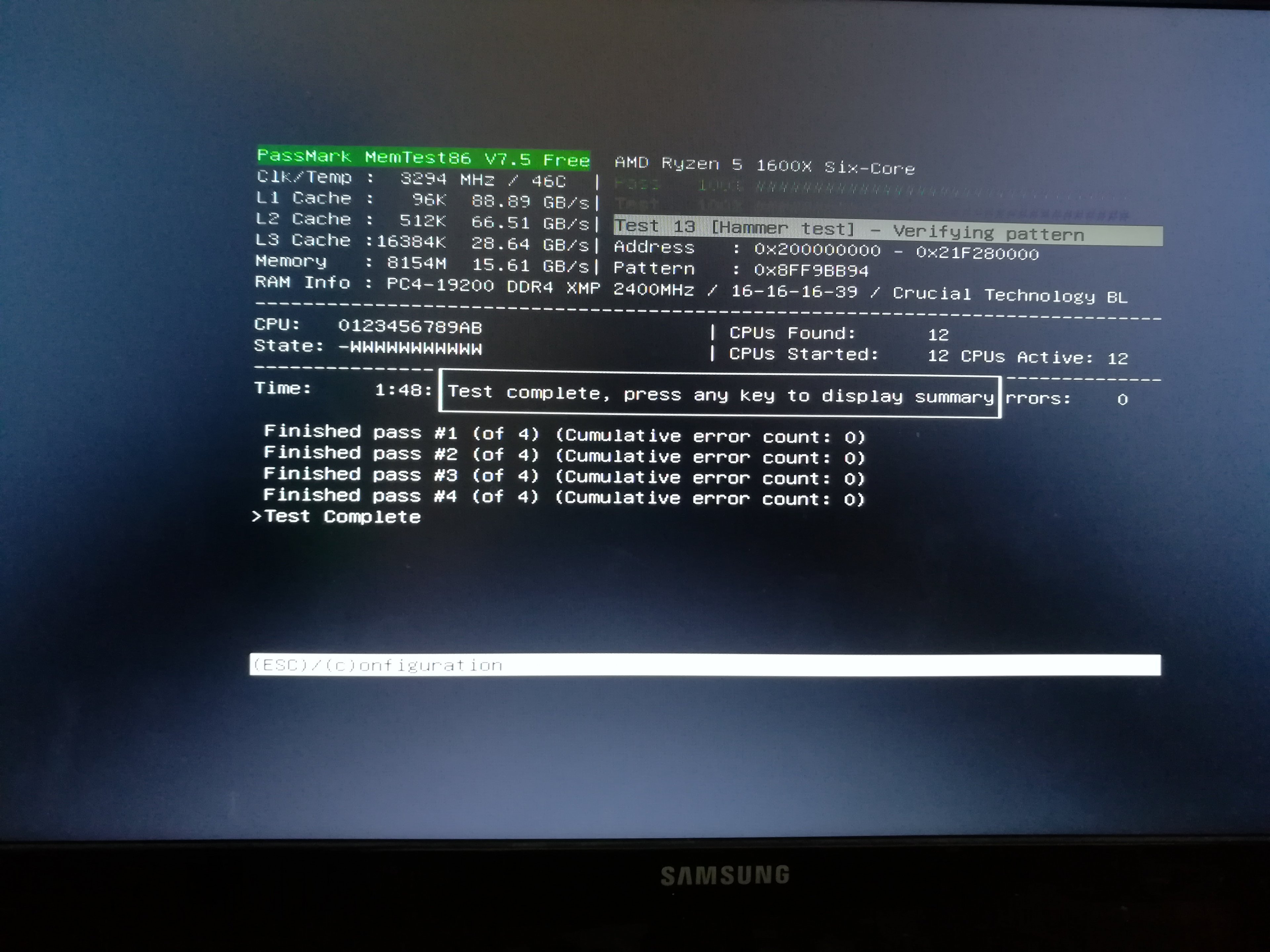

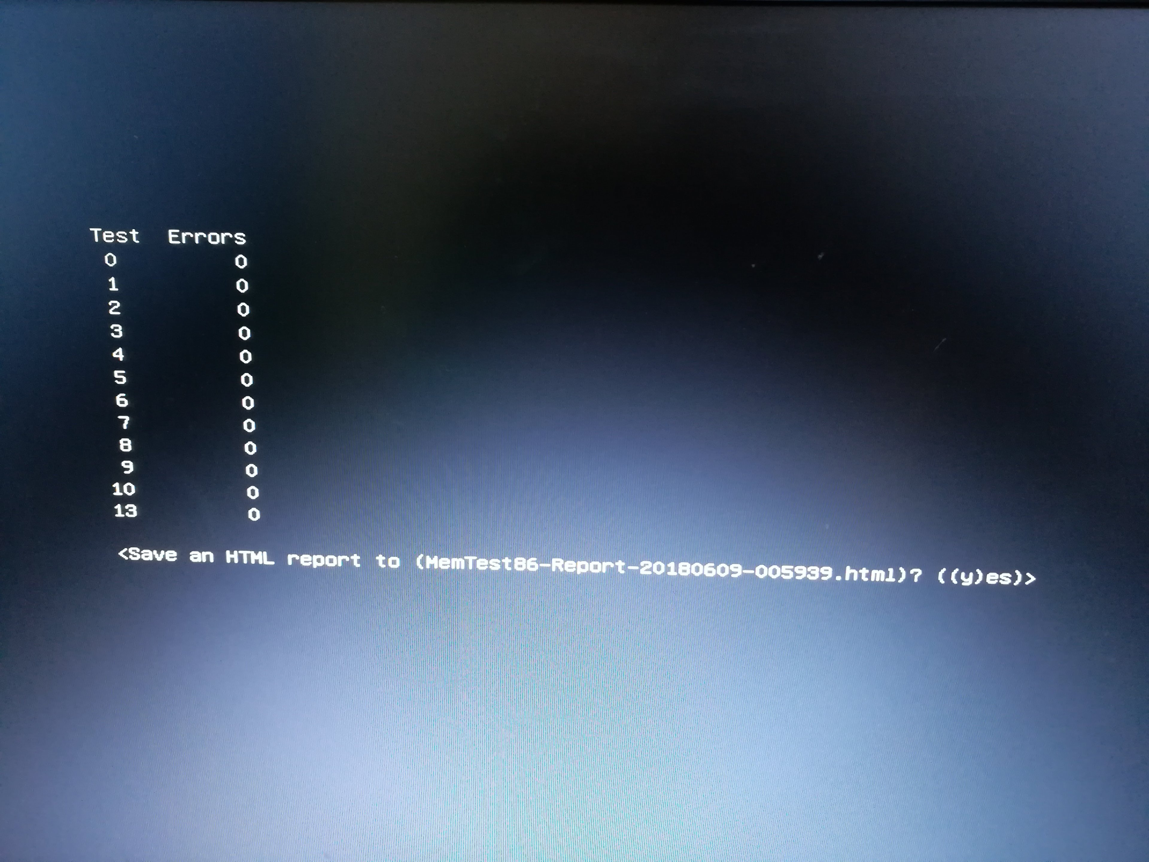

Habe memtest laufen lassen und lauter andere Dinge noch ausprobiert.
Die Fehlermeldung heißt: Windows kann die erforderlichen Dateien nicht installieren. Die Datei ist möglicherweise beschädigt oder fehlt. Stellen Sie sicher, dass alle für die Installation erforderlichen Dateien verfügbar sind, und starten sie die Installation erneut. Fehlercode: 0x80070570
Habe schon haufenweise Lösungsvorschläge aus dem jetzt probiert alle samt umsonst.
Hätte hier jemand schonmal dieses Problem bei einer Erstinstallation?
