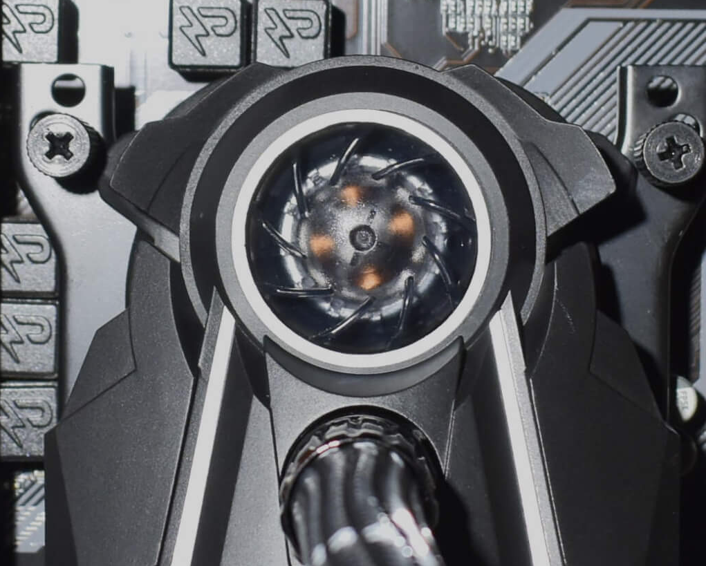

Probleme beim VRM würde ich nicht erwarten, die LF II hat schließlich einen (erstaunlich lautlosen) Lüfter für die Spannungswandler drauf.
Das Prinzip der VRM-Kühlung bei Arctic ist aber nicht neu, sondern gut 13 Jahre alt und kommt hiervon.
Freezer 13 Pro CO durch early adopter wie mich und mehrfachigen nerven des Supports meinerseit und andrer Leute, kam dieses Feature wieder. ;)
