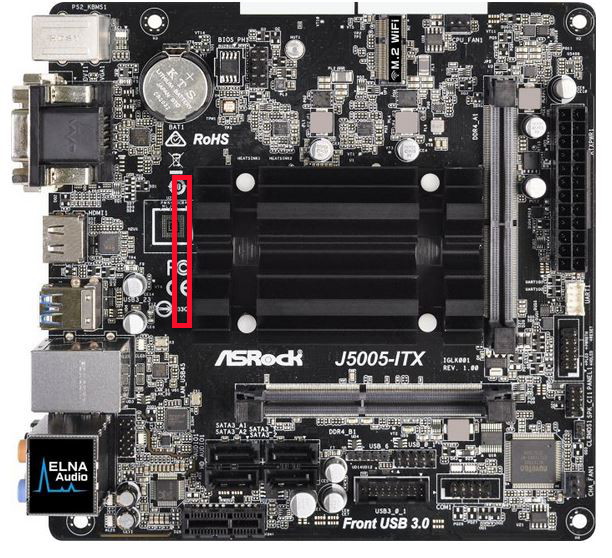

bin gerade mein neues Asrock J5005 am testen ... dieses ist ja inkl. CPU (Intel Pentium Silver J5005) und hat bereits einen passiven Kühlkörper.
Das MB sitzt in einem Mini-PC, einem Intertech MW-01. Dieses ist wiederum an die Versa-Halterung meines Monitors geschraubt, so dass die Lüftungsschlitze unten und oben sind, also eigentlich sogar ideal für die Belüftung.
Ich war ja schon etwas misstrauisch wegen der passiven Kühlung ... und jetzt lasse ich gerade einen Film mit Handbrake encodieren, wobei die CPU-Auslastung meist nahe 100% liegt.
Das Ganze läuft jetzt ca. eine halbe Stunde und es scheint, dass sich die Kerntemperaturen so an die 97° C rantasten!!
Bei 105° C ist T-junction!
Jetzt bin ich etwas nervös und frage mich, ist das "normal", hat der Hersteller (Asrock) das so geplant?
Oder habe ich vielleicht ein Board erwischt, bei dem der Kühler nicht richtig sitzt?

Wenn der test ohne gehäuse gemacht worden ist, ist das locker möglich.
Bei solchn mainboards sollte man entweder einen gehäuselüfter verbauen oder volllast über längere zeiträume vermeiden.
Naja ich denke wenn da alle Features und Techniken der CPU greifen, dann gehen die Temperaturen sehr weit hoch. Dazu kommt dass Du kein aktiven Luftflow im Gehäuse hast. Und in den meisten Fällen würde so eine Kiste wohl auch eher als Office- und Internet, NAS oder Firewall Lösung, eingesetzt werden und nicht um (auch noch passiv gekühlt) Videos zu encodieren. Der CPU wirds wohl nicht so schnell was ausmachen da die dann einfach runtertaktet wenn zu heiss, bei den anderen Komponenten drumherum kann ich es nicht beurteilen wenn die da "mitgekocht" werden - meistens mögen die das längerfristig aber nicht.
Solange das Ding stabil bleibt und nicht runtertaktet, passts m.M.n - aber für dauerhaften Einsatz würde ich persönlich eine andere Lösung suchen.
Ich glaub jetzt nicht das die CPU mit Board und auch ein solch kleines Gehäuse für stundenlanges recodieren entworfen wurde. Ich denke mal ein 50mm Lüfter der bei 5V betrieben unter dem Kühler nach oben bläst (oder auch drauf sitzt) würde die Sache schon deutlich entspannen.

Die Lösung wäre ein~50mm Lüfter, den du an der Unterseite des Gehäuses (innen), genau unter dem Kühlkörper mit solchen Teilen klebst: https://www.amazon.de/Tesa-Tack-Kle...41530290&sr=8-1&keywords=Tesa+Tack+Klebeknete
Problem gelöst und mit angepasster Drehzahl sicher auch nur zu hören, wenn man sich hinter dem Monitor, in nächster Nähe aufhält, oder sein Ohr hin hält.

Auf den 2. Blick würde ich den Lüfter hier hin klatschen oder auf den Kühler:
Mir wäre nur wichtig das bei ~80°C ende wäre, wenn der Lüfter nah am Kühler sitzt ist das fast sicher mit ~700RPM zu bewerkstelligen. Die hört man dann auch nicht bei so einem kleinen Teil

Hey, hab jetzt meinen kleinen Gelid silent 5 (50x15 mm, 4000 upm) mit Kabelbindern direkt oben mittig auf den Kühler geschnallt. Befestigen ließ sich das Ganze eigentlich sehr gut, ganz außen und oben, wo der Kühler am kälstesten ist.
Unter dir Lüfternabe habe ich ein so eine Art Filzstück geklebt, was ich noch von so einem kleinen runden selbstklebenden Klettverschluss übrig hatte. Das soll noch der Entkopplung dienen.
Allerdings passte dann der Festplattenschlitten nicht mehr drüber, das ist aber auch nicht weiter tragisch, da ich mich kurzerhand entschieden habe, meine zwei SSDs so in eine Ecke zu platzieren. So konnte ich sogar noch die sperrigen SATA-Kabel etwas geschickter verlegen, so dass sie den Luftfluss nicht so stören und die SSDs werden dann quasi mangels Platz auch von den sonstigen Kabeln von selbst gehalten.
Übers Mainboard ließ sich der Lüfter sehr gut einstellen (nach etwas Tüfteln, es gibt dort eine benutzerdefinierte Einstellung von 1 - 255, jetzt läuft er mit ca. 1200 upm (Stufe 80, wenn ich's richtig behalten habe) und ist tatsächlich völlig unhörbar, es sei denn, ich zwänge meinen Kopf hinter den Monitor direkt über das Gehäuse, dann kann ich ihn erahnen, mehr aber auch nicht.
Ich glaube zwar, dass die Automatiksteuerung des Mainboards nicht richtig funktioniert (in Zusammenhang mit der Einstellung Benutzerdefiniert), sondern, dass der Lüfter jetzt immer konstant mit dieser Geschwindigkeit läuft, aber egal, ich hab die Temperaturen jetzt nicht mehr über 76-79° gekriegt (mit Handbrake), was vorher locker 20° höher lag!

Für die embedded Prozessoren gibt es anscheinend keine "Application Guides" wie bei Mainstream-CPUs (Bsp: 1150) - die "mounting pattern" werden individuell sein - manche Jxxxx Boards mit Apollo Lake im Passivgehäuse scheinen keine Befestigungsschrauben zu besitzen.
Also nach den beiden Keywords + Lochabständen (in mm) die Bilddatenbank bei Google und Elektro-Distributoren wie digikey usw. durchsuchen.
Die Asrock Lösung sieht im Prinzip wie : ATS aus.
Da aber die Maße rechteckig sind, muss für die Befestigungslöcher vermutlich irgendwie gebastelt / gebohrt / gesägt werden - Backplate modifizieren, Abstandshalter anpassen ... und kleine Vollkupfer-Lösungs sind mit >20€ in der größe auch nicht gerade günstig für einen unbekannten Effekt auf die CPU-Temperatur.
