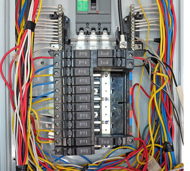

Weyoun schrieb:
Auch in den USA ist es möglich, 230V zu "schalten" (dann muss man die Phasen anders zueinander verdrahten.
Und den Sicherungskästen für das Einphasen-Dreileiter-Netz (split phase) auch entsprechend so konstruiert, dass man da an den Leitungen selbst gar nichts umbauen muss. Denn die beiden gegenphasigen Außenleiter sind da als kammartige Schienen ausgeführt, so dass man an den Steckplätzen für die Sicherungen im abwechselnd den einen oder den anderen Außeleiter gegenüber vom Neutralleiter hat. Eine Sicherung mit einfacher Breite verbindet also immer einmal 120V mit dem Neutralleiter und eine 240V Sicherung entsprechend mit doppelter Breite eben L1 auf dem einen Steckplatz mit L2 auf dem nebenliegenden Steckplatz verbindet statt mit dem Neutralleiter.
Sieht man auf diesem Bild recht gut, wie die Kontaktleisten abwechselnd verzahnt sind.
