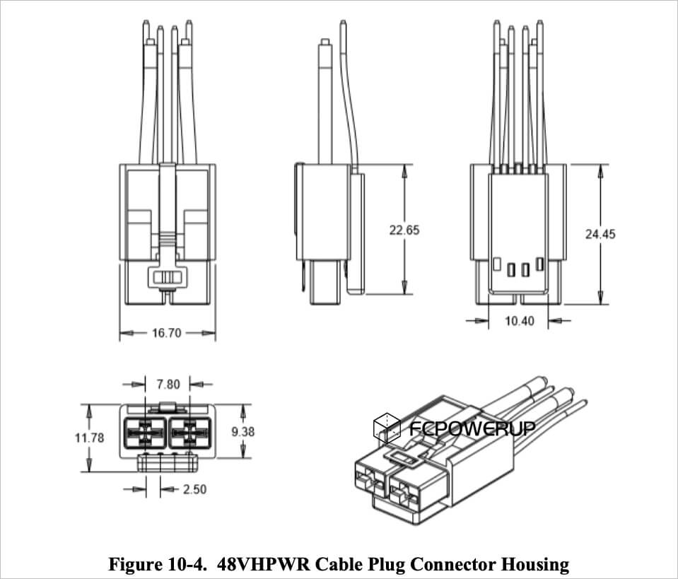

News Asus: Eine auf 48 Volt umgebaute RTX 5090 – bei 1.000 Watt
Wie cool! Als das Thema 12VHPWR aufkam, habe ich genau diesen 48-V-Vorschlag auch schon hier in den Kommentaren gemacht.
Das ist bei solchen Leistungen einfach der logische Schluss, wenn man keine Kupferschienen in den PC einbauen will.

Ich vermute aber, dass der Aufwand von 12V auf die benötigten ≈ 1V zu wandeln kleiner sind, als wenn man von 48V dahin muss.
Nein, eigendlich nicht. Man braucht natuerlich Komponenten, vorallem Kondensatoren, mit hoehrerer Spannungsfestigkeit. Die ideale Schaltfrequenz ist sicherlich auch eine andere, aber so tief bin ich nicht im Thema um das abschliessend beurteilen zu koennen.
Aber die Schaltung 12 Volt zu wandeln ist prinzipiell nicht anders als die von 48 Volt herunterzuwandeln.

Aber das Prinzip warum man die Spannung fuer die E-Motoren und das Laden auf 800 Volt erhoeht, ist das selbe, warum man drueber nachdenken sollte die GPU Versorgung von 12 auf 48 Volt zu erhoehen.
Geringere Stroeme, wodurch geringere Kabelquerschnitte gebraucht werden.
theGucky schrieb:
Müsste nicht beim Umwandeln von 48V auf ~1V die VRM dann nicht noch wärmer werden, weil dort dann größere Verluste herrschen?
Zudem müssten dann nicht die Bereiche untereinander besser getrennt/abgeschirmt werden, damit kein Funke überspringt oder?
VRMs werden tendenziell etwas groesser, da Komponenten mit hoeherer Spannungsfestigkeit tendenziell groesser sind.
Aber das sind ja keine Linearregler. Ein Buck-Converter ist nicht automatisch weniger effizient oder wird waermer, wenn die Eingangsspannung steigt. Idealerweise macht es keinen Unterschied.
Anforderungen a die Isolationsabstaende sind bei 48 Volt in der Praxis auch noch nichts besonderes.

48V im Heimcomputer ist einfach Schwachsinn. Mehr Abwärme bei den Spannungswandlern an allen Komponenten sind jetzt nicht so Klever, oder eine zusätzliche Schiene für die Grafikkarte im Netzteil. Letztendlich ist es etwas, was für einen sehr kleinen Teil der Nutzer überhaupt interessant wäre, aber Sinn macht es trotzdem nicht.
