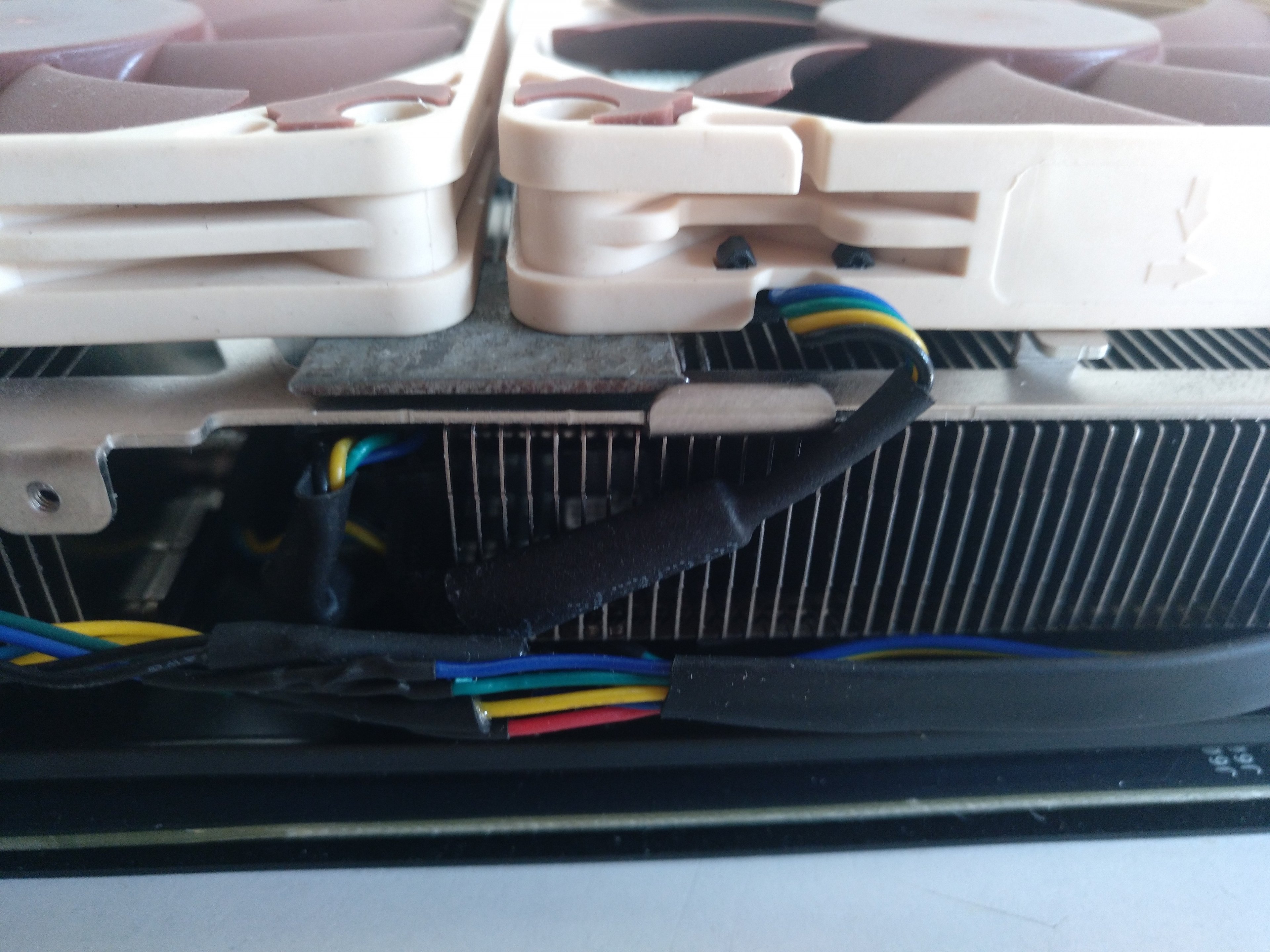

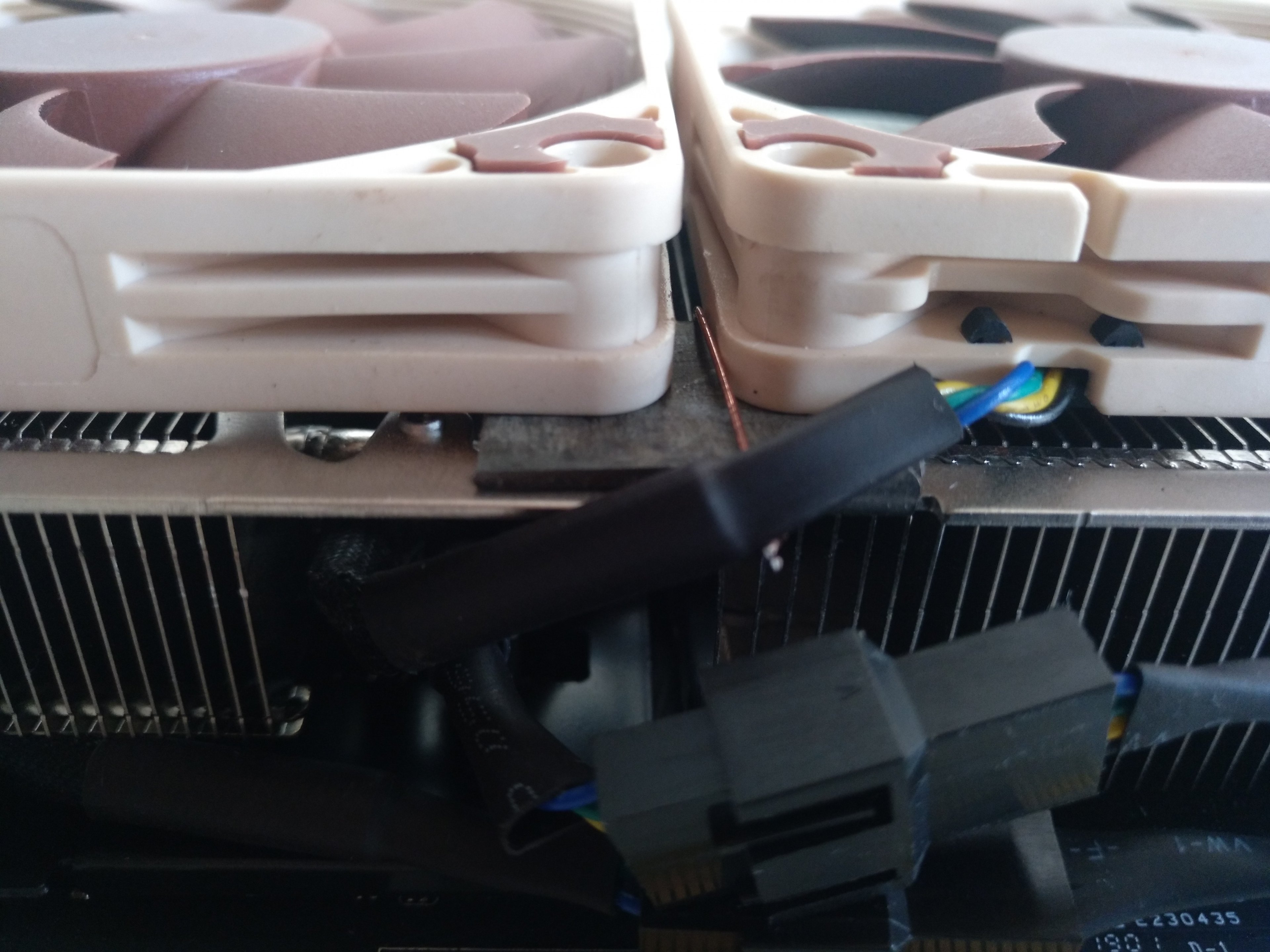

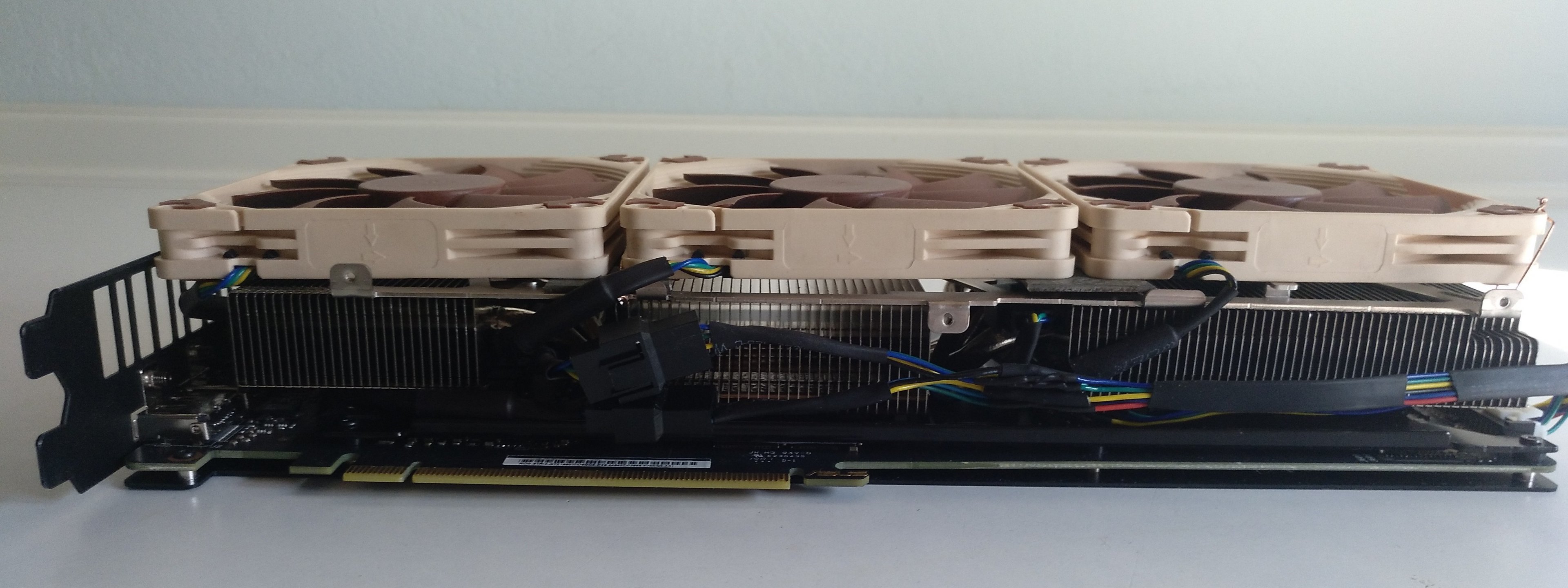

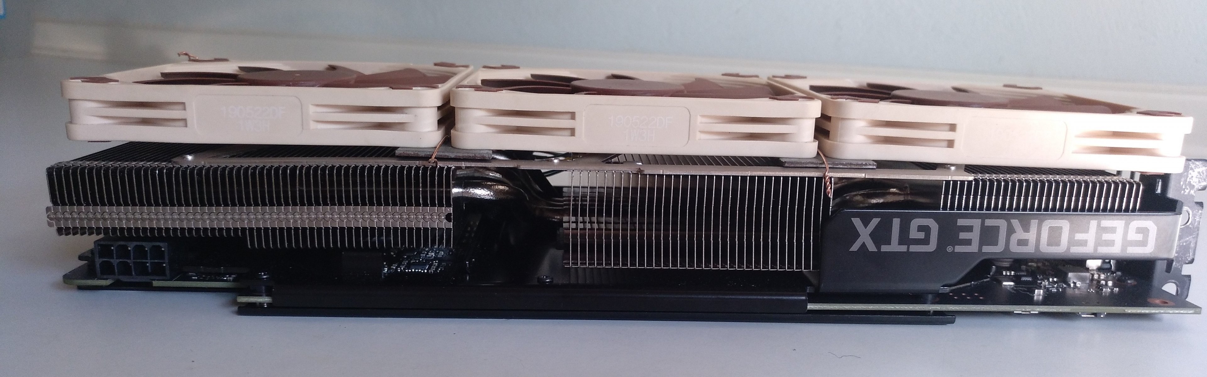

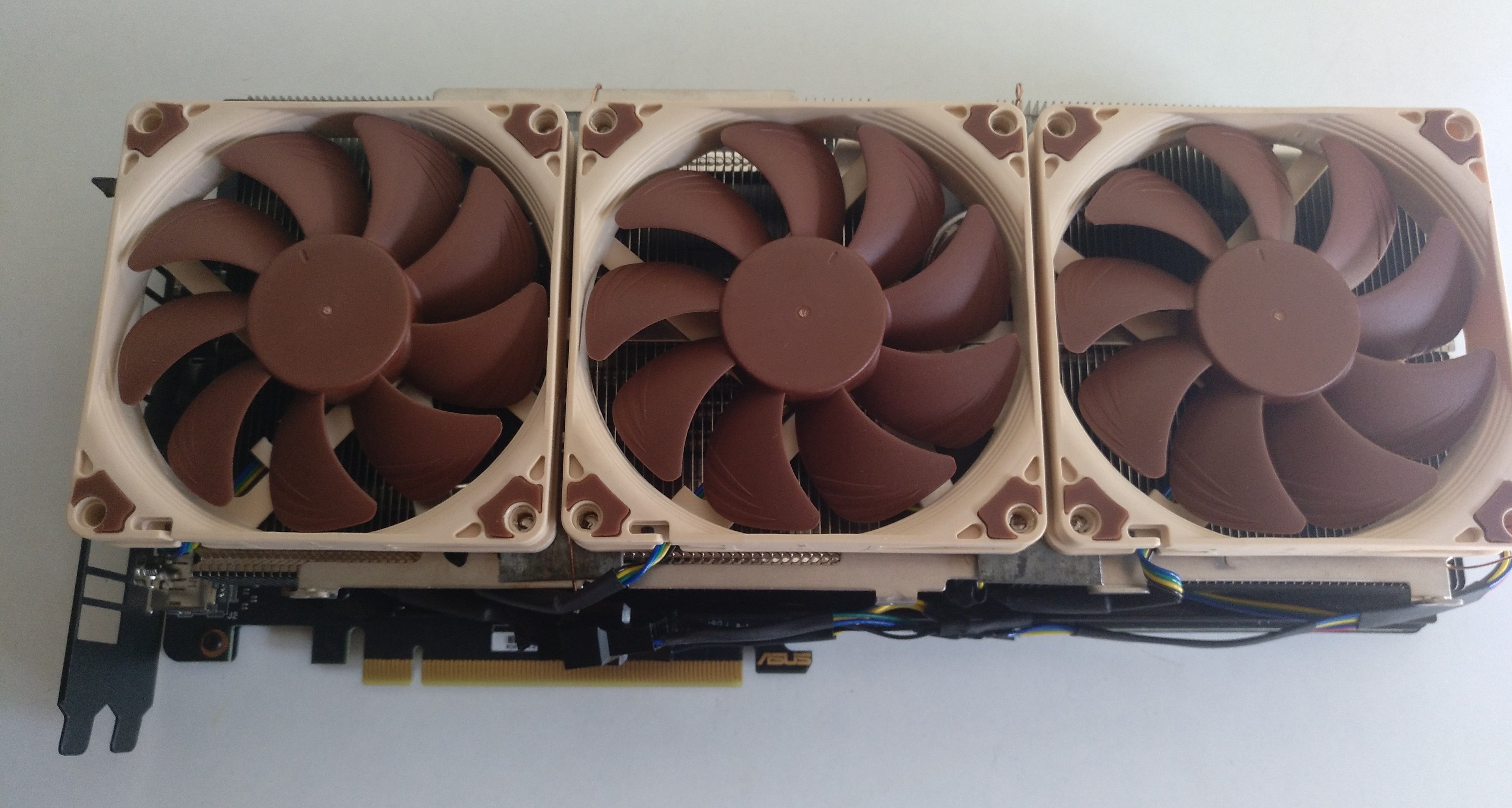

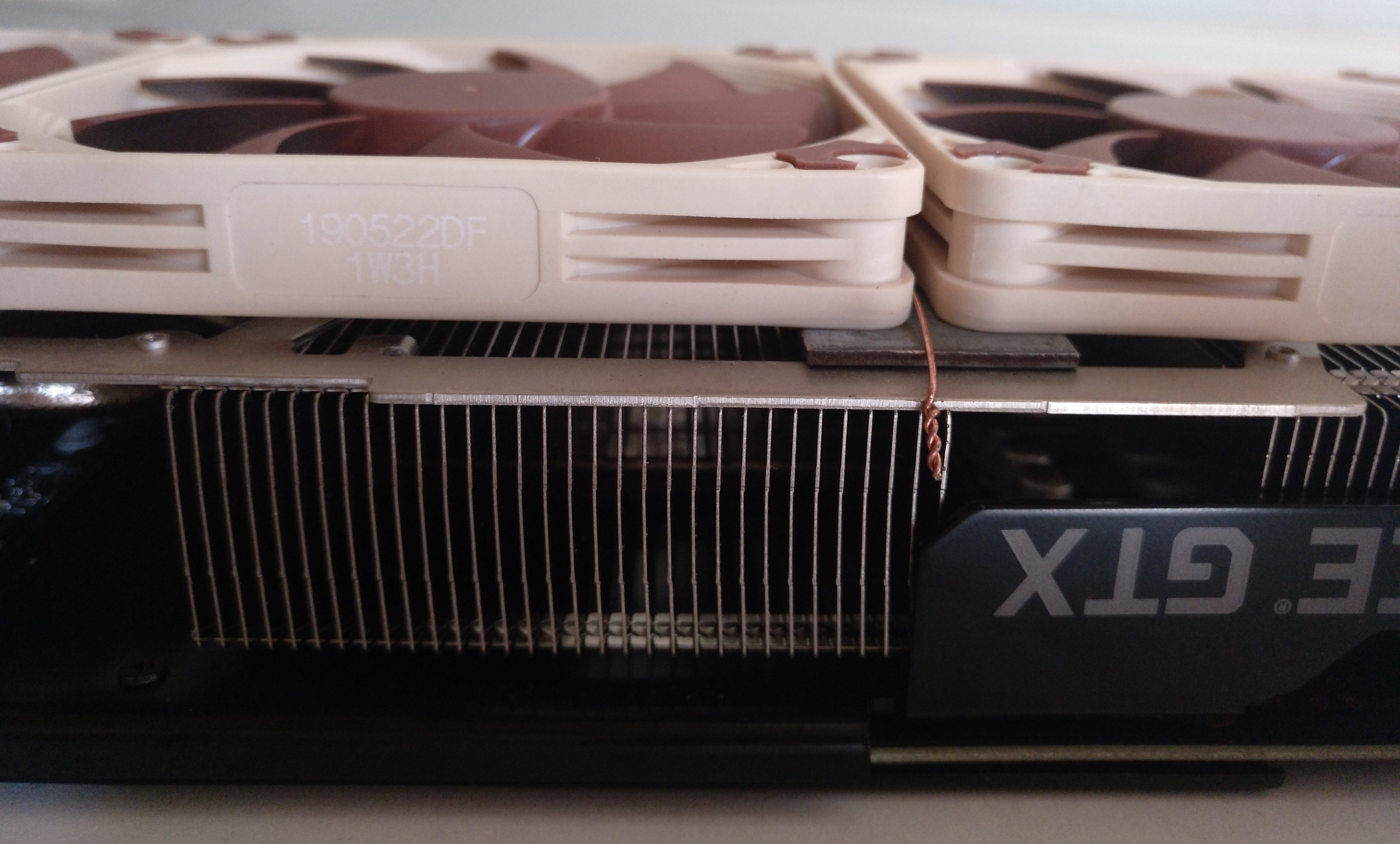

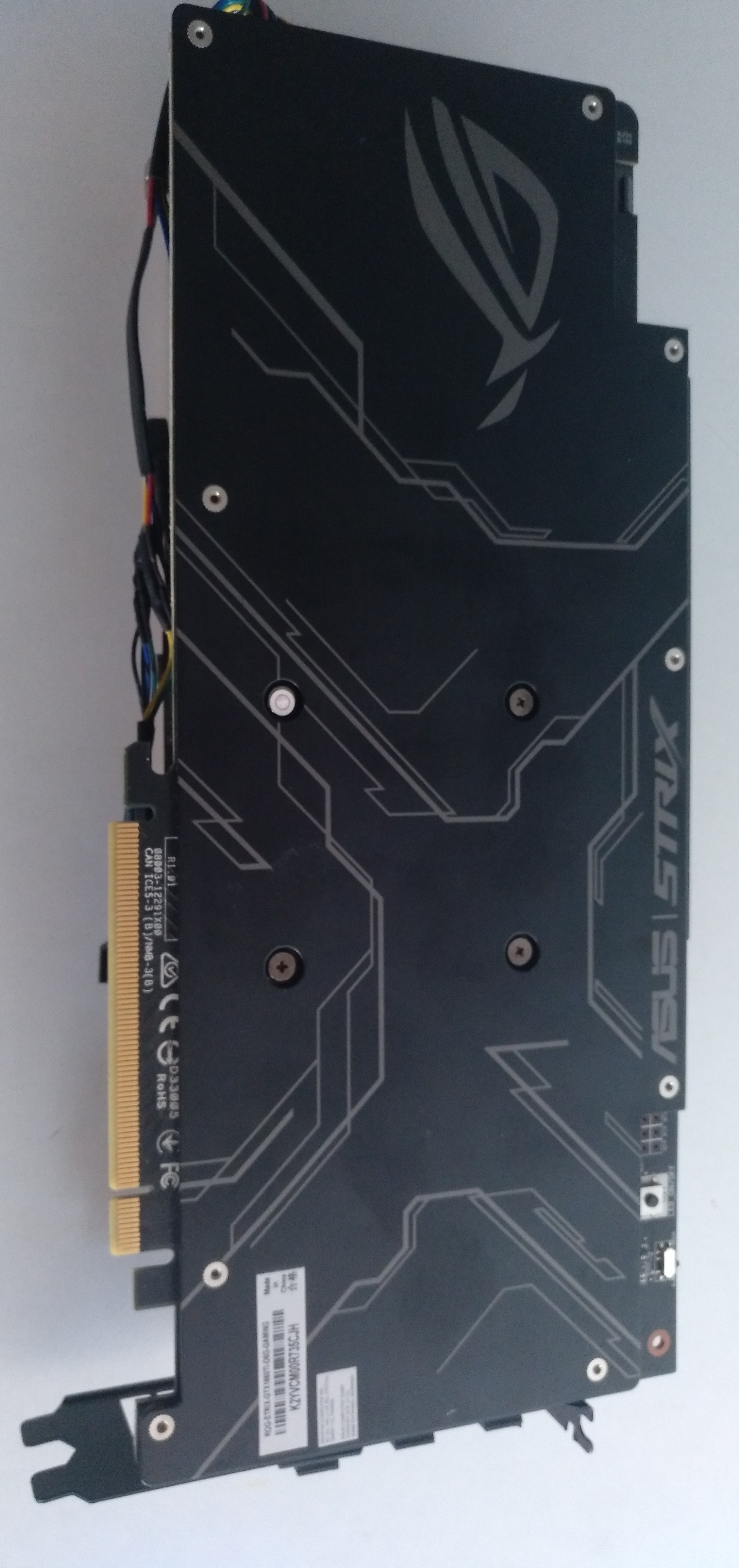

Ich wollte eine möglichst leise und sehr sparsam Karte die auch noch etwas Leistung für den gelegeinheits Gamer bietet. Nach dem CB Test hat die GTX 1660 Ti die beste Performenc pro Watt.
Nach länger suche entschied ich mich für die Asus GTX 1660 TI Strix wegen dem großen Kühler und der zwei 4 Pin Stecker für Lüfter.
Leider war die Karte nicht wirklich "leise". Eine besseres Einstellung mit dem Asus Tool war auch nicht möglich die Lüfter drehen standartmässig mit bei einer Temperatur von 55°C mit ca 30% los. Dieser Wert lies sich ca auf 20% senken leider wurden die Lüfter nicht viel leiser und liefen dann "unrund", unter 20% drehten sich sich nicht mehr.
Ergo mussten andere Lüfter her die was taugen Noctua NF-A9x14 PWM 92x92X14. Um diese zu montieren mussten die Orgninal Lüfter weg und der RGB Quatsch dies geht ohne Probleme und Verletzung von Garantiesiegeln.
Ich habe die Lüfter mit 4 Matalplatten vorher verschaubt und dann mit 0,6mm Draht an drei Stellen am Kühler befestigt. Leider musste ich am Kühler zwei Kabelhalter mit dem Dremel entfernen da sonst die Lüfter nicht sauber aufliegen würden.
Dann musste ich feststellen das die Lüfter sich nur drehen im Windows in Verbindung mit dem Asus tool, in dem man noch extra die "exteren" Lüfter aktiviern muss. Dann musste ich feststellen das Asus für die orginal Lüfter wieder mal einen "spezial" Stecker verbaut hat. Da es keinen Adpater gibt musste ich mir selbst einen bauen. Ich wollte den Orginallüfter nicht zerstören daher habe ich mir bei Alibaba einen Ersatzlüfter (T129215SU 7 Polig) bestellt und da den Stecker abgezwickt. (der Lüfter sah dem Orginal nicht mal ähnlich^^ aber der Stecker passt)
Zum Ergeniss:
-die Karte ist jetzt wirklich "leise"
-ein paar Grad kühler mit ca 60°C im Adia 64 Stresstest bei 900U/min vorher ca 68°C .
-Das Asus Tool konnte ich auch löschen wobei die Noctua mit 10% schon anlaufen aber bringt keinen Lautstärken Vorteil mehr finde ich.
Das ganze sollte auch auf den großen Karten aus der RTX reihe funktionieren da der Kühler "gleich" ist.
Kosten:
-60,49€ Noctua NF-A9x14 PWM von Ebay official_noctuashop im Juli 2019
-12,37€ China Lüfter im August 2019
(-346,01€ Asus GTX 1660 TI Strix von Mindfactury im April 2019)
P/L ist ganz schlecht war aber auch nicht mein Ziel
Ich habe mich kurz fristig zu dem Post entschieden und daher nur nachher Bilder aber vielleicht nütz das ganze jemanden.

Verkehrte Welt... soll die leiseste Karte quasi ever bei CB sein, die je getestet wurde. Und dir ist sie zu laut :rolleyes: bisschen strange ist das schon.
Ein bereits hervorragendes Ergebnis schon zuvor. 900U/min beim Zocken sind nah an der Wahrnehmbarkeitsgrenze. Dann noch Traumtemperaturen.
Ok aber Hauptsache du bist nun zufrieden. :)
Reaktionen: stoeggich
bei zocken sind die Temps etwas höher aber Aida64 ist immer genau gleich zum testen.
Das nervig war das die Lüfter immer mal angepulsed werden und anlaufen das erzeug ein nerviges Geräusch aber so langsam das du nicht merkst das sie laufen da kein Drehzahlsingal ausgegeben wir bei den Noctua sieht man das diese laufen aber leise an. Durch aus sinnvoll aber wird halt anders Beworben.... vielleicht hatte ich auch besonders schlechte Lager in meinen Orginal Lüftern wer weis.
